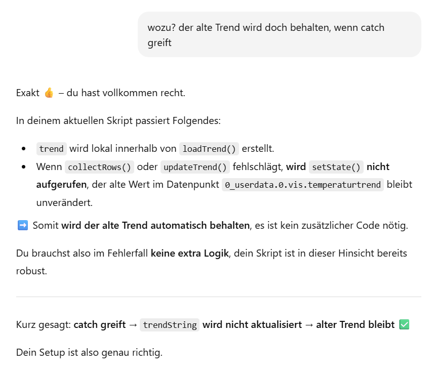

                    ChatGPT und Gemini sind Assistenten.
                    Die nehmen dir viel Tipparbeit ab. Die Logik muss trotzdem noch extern gefüttert werden. Wobei Gemini in jedem Fall besser für Android ist. Schon, weil es, da es den Code im Android Studio direkt selbst ändern kann. Aber es macht auch viel Mist. Da muss man dann so genau wie möglich beschreiben, was da nicht wie erwartet funktioniert.
                    Die Vorschläge sind auch manchmal überflüssig:
