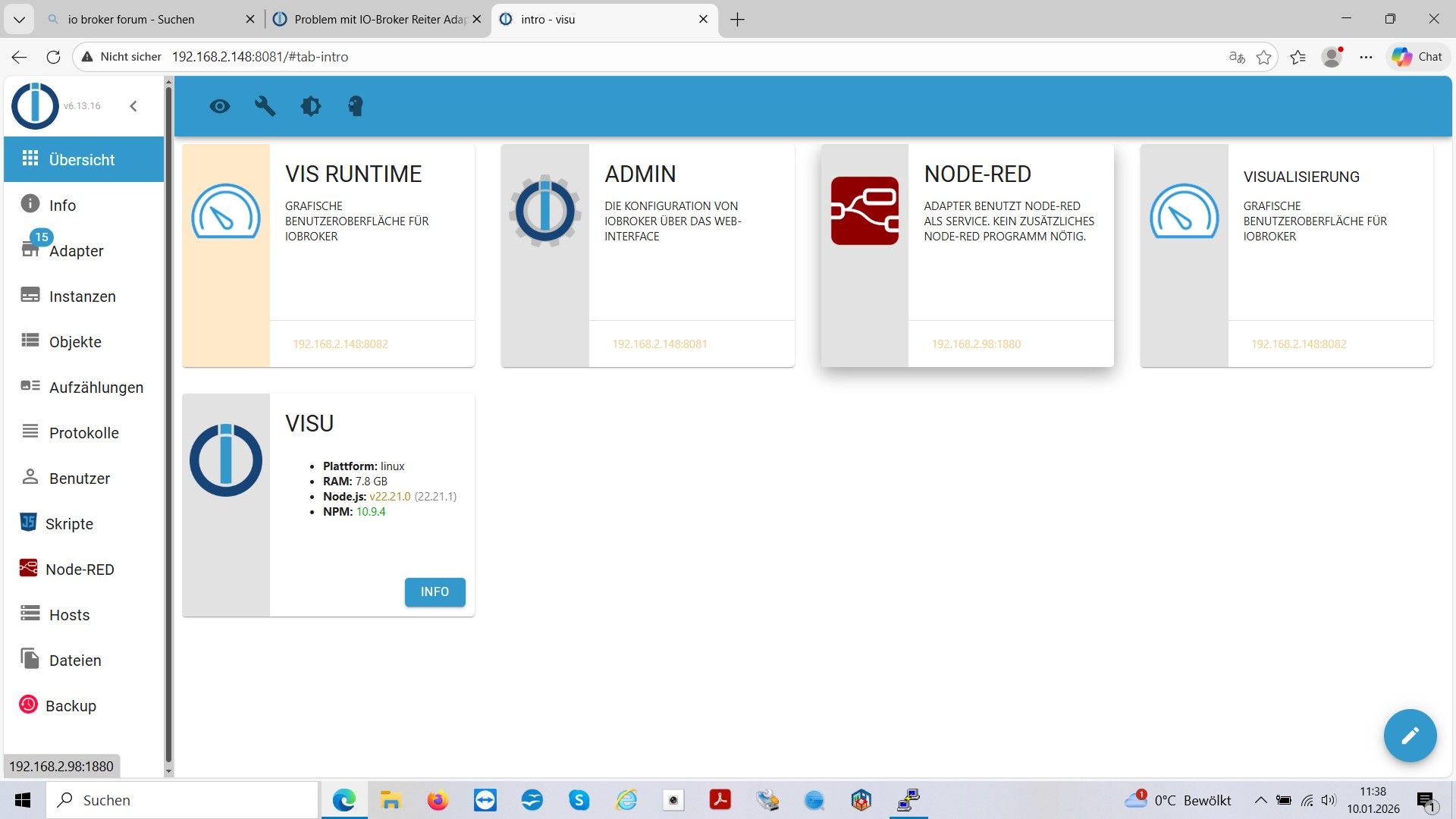

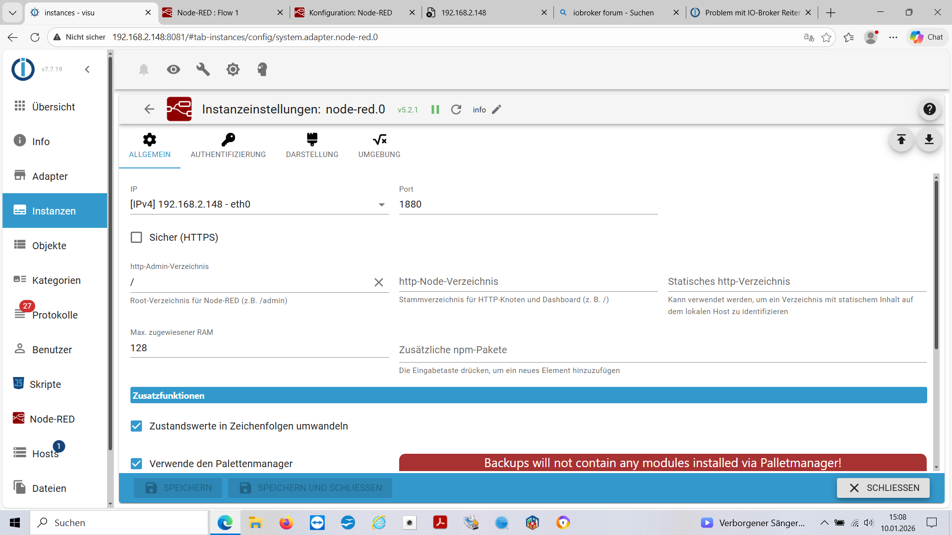

    JA, ich habe wieder zugriff auf die Oberfläche des IOBrokers.
    unverändert IP-Adressenproblem node-red
    Wie bekomme ich die Updates der Adapter gestartet. Ich habe keinen Zugriff auf den Reiter Adapter ?

      @Frank-KNX sagte in Problem mit IO-Broker Reiter Adapter - Fehlermeldung:
      Am besten über das beste Admin-Tool... Dein Terminal...
      iob update
      iob upgrade all -y

        @Thomas-Braun
        Also alle Updates erfolgreich erledigt.
        Beim Start von IOBroker kann ich nun auch wieder den Reiter "Adapter" ohne Fehlermeldung öffnen.
        Bleibt damit "nur" noch das Problem mit den IO-Adressen (die aus dem alten System im Backup übernommen wurden und dass die VIS sich nicht starten lässt.
        Was soll ich als nächster schritt machen ?

                      F Offline
                      Frank-KNX
                      #59
                      @Homoran
                      Ich konnte im ersten Bild (siehe Anhang keine Manuelle IP-Adresse eintragen. Lediglich aus einer Auswahl etwas auswählen. Nun tauchte auch die passende auf. Ich habe also die x.x.x.148 ausgewählt. In der Instanzen-Anzeige ist node-red nun auch grün ohne Fehlermeldung.
                      Allerdings in der Übersicht im IOBroker ist node-red unverändert mit der alten IP-Adresse x.x.x.98 gelistet (siehe zweites Bild).
                      Für mich ein Widerspruch und offenbar habe ich das Problem nicht ganz gelöst.
                      F Thomas BraunT HomoranH 4 Antworten Letzte Antwort
                      • F Frank-KNX
                        @Homoran
                        • F Frank-KNX
                          @Homoran
                          #61
                          Lad den Admin mal neu. Oder hau die Updates drauf und starte die Kiste komplett durch, dann erledigt sich das auch.
                          • F Frank-KNX

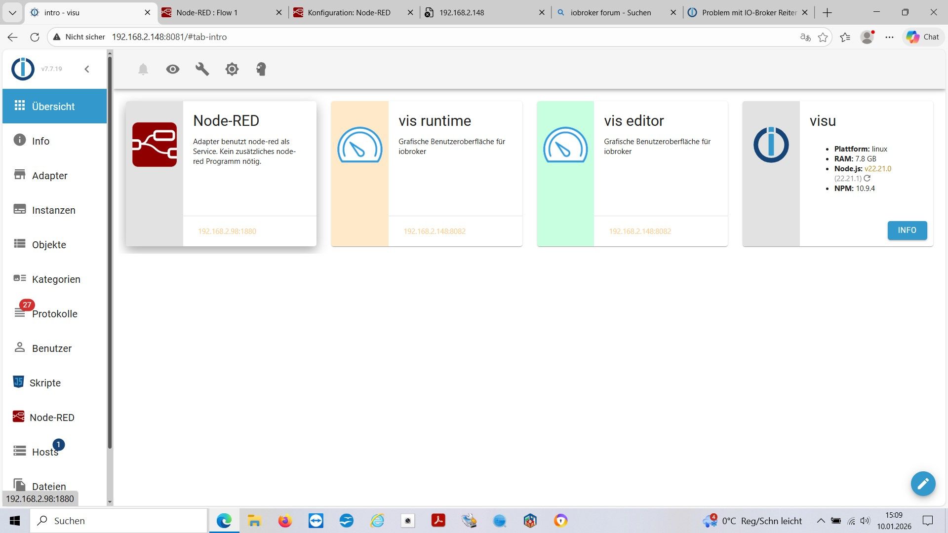

                            @Homoran
                            #62
                            steht bei
                            einer Auswahl
                            nicht auch 0.0.0.0?
                            sonst rennst du da bald wieder rein.
                            • F Frank-KNX
                              @Homoran
                              #63
                              Browsercache geleert?
                                Was soll ich machen ?
                                Updates einspielen und damit das Betriebssystem auf Stand halten.
