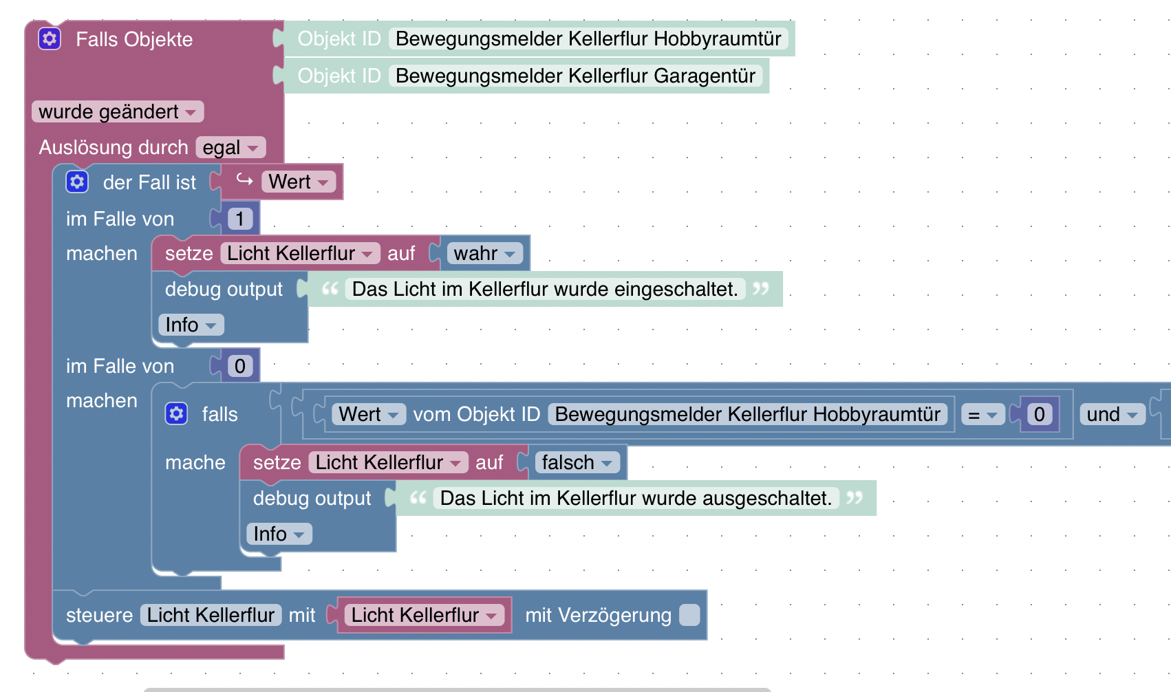

                Doch. Noch mal genau lesen was ich geschrieben hab. Dass die Blocklys entsprechend angepasst werden müssen und auch wurden, das hab ich ja geschrieben. Trotzdem wird die Warnung ausgegeben.
                Hier aber gern noch weitere Details. Hier das Blockly:
                Der Fehler kommt in der letzten Anweisung (ich sehe gerade, dass die Variable Licht Kellerflur unbestimmt sein kann, aber das ist vermutlich nicht der Auslöser).
                Hier noch der zugehörige State:
                Wird noch etwas benötigt?

                  @guitardoc sagte in Systemfehler bei Alias-Neuzuweisung:
                  Ganz oben in Deiner Meldung steht aber, dass der Alias vom Typ string ist. Und Du schreibst einen Boolean-Wert...

                    Ja eben. Das ist er aber nicht:

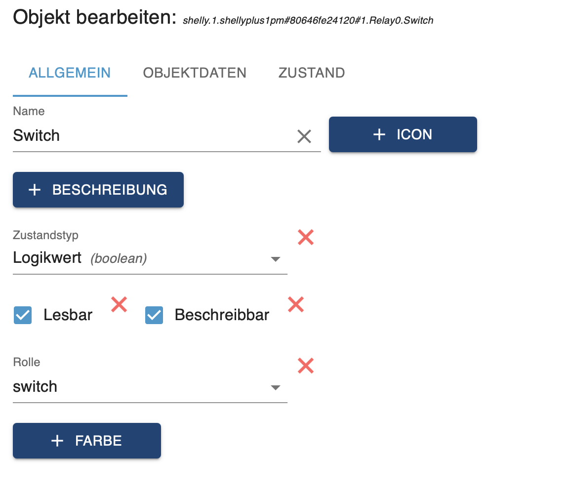

                      @guitardoc sagte: Wird noch etwas benötigt?
                      Ja, die OBJEKTDATEN des Alias-DP "Licht Kellerflur" in code tags.
                      • G Offline
                        G Offline
                        guitardoc
                        Hier sind sie:

                          @guitardoc Für mich sieht alles so aus, als ob Du nur den Datentyp vom Alias-Datenpunkt auch noch auf boolean ändern musst und fertig.
                          Hier sind sie:
                          Nein, das ist ja auch der verknüpfte Datenpunkt und nicht der Alias, ...

                            Der steht doch aber schon auf boolean?

                                  "name": {
                                    "en": "Switch",
                                    "de": "Schalter",
                                    "ru": "Переключить",
                                    "pt": "Interruptor",
                                    "nl": "Vertaling:",
                                    "fr": "Interrupteur",
                                    "it": "Interruttore",
                                    "es": "Interruptor",
                                    "pl": "Switch",
                                    "zh-cn": "目 录"
                                  "role": "switch",
                                  "def": false
                                "native": {},
                                "from": "system.adapter.shelly.1",
                                "user": "system.user.admin",
                                "ts": 1766318695752,
                                "_id": "shelly.1.shellyplus1pm#80646fe24120#1.Relay0.Switch",
                                "acl": {
                                  "object": 1636,
                                  "state": 1636,
                                  "owner": "system.user.admin",
                              @guitardoc sagte: Hier sind sie:
                              Das ist nicht der Alias!
                              • G guitardoc
                                haus-automatisierungH Offline
                                Den Alias hast Du uns nie gezeigt. Und die Meldung im Ausgangsbeitrag spricht auch dagegen ;)
