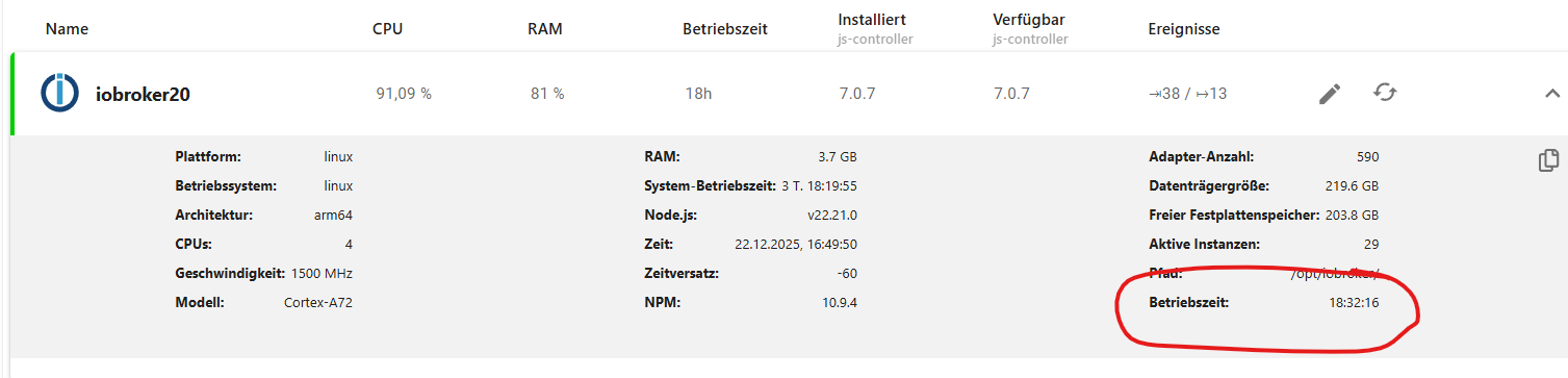

                          @karacho
                          Ich hatte die gleichen Probleme mit einem 4GB Raspi 4.
                          Wenn man einige Adapter installiert hat, reichen die 4GB nur sehr knapp. Kommen dan noch zusätzliche Jobs hinzu wird es eng und IOBroker startet neu.
                          Also, entweder einige Adapter/Instanzen beenden oder RAM aufrüsten.
                          Ich habe auf einen N150 Mini PC mit 16GB RAM aufgerüstet und IOBroker Läuft Monatelang ohne Probleme.

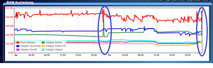

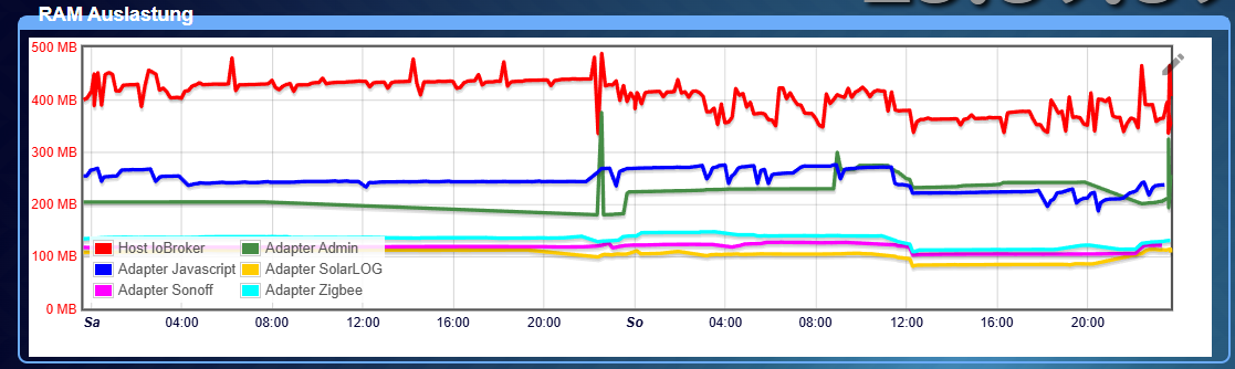

                                        OliverIOO Offline
                                        OliverIOO Offline
                                        OliverIO
                                        @Karacho
                                        War da den jetzt ein Neustart dabei?
                                        Ich sehe da gar nix.
                                        Die einzige kleine Auffälligkeit ist ca 23 Uhr.
                                        Meine Adapter und Widgets
                                        Links im Profil
                                        HomoranH K 2 Antworten Letzte Antwort
                                        • OliverIOO OliverIO
                                          @Karacho
                                          @OliverIO sagte in Automatidcher Reboot iobroker täglich:
                                          @karacho
                                          Ja, die oberste Zeile fehlt leider.
                                          ausser das der SWAP etwas gebraucht wurde sehe ich auch nichts
