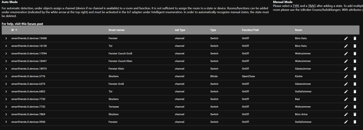

                                    • A Offline
                                      A Offline
                                      Arina
                                      #118
                                      Hallo Black Thunder,
                                      erstmal vielen Dank für den Adapter, als Schellenberg Rollläden Besitzerin bin ich leider auch von bekannten Problemen betroffen und kämpfe momentan mit Smart Home Nutzung. Früher waren alle Rollläden über SmartFriends App mit Alexa gekoppelt und haben per Sprachsteuerung einwandfrei funktioniert.
                                      Nun habe ich ioBrocker und dein Adapter installiert und die Verbindung funktioniert soweit gut. Um die Geräte mit Google Home oder Alexa zu koppeln benutze ich ioT Adapter. Das Problem hier ist dass fast alle Geräte als "Switch" annerkannt werden (außer Motor beim Küchenfenster der scheinbar ein neueres Model ist) obwohl ich sie alle als "Shutter" eingetragen habe.
                                      In Google Home App werden sie auch entsprechend Switch (Schalter?) angezeigt, aber sind leider nicht steuerbar.
                                      Selbst bin ich nicht wirlich technisch begabt und weiß nicht ob meine Frage in deinem Bereich liegt, habe aber niemanden sonst wen ich fragen könnte.
                                      Hoffe dass mir hier jemand einen Rat geben kann. Wäre für jede Hilfe sehr dankbar!

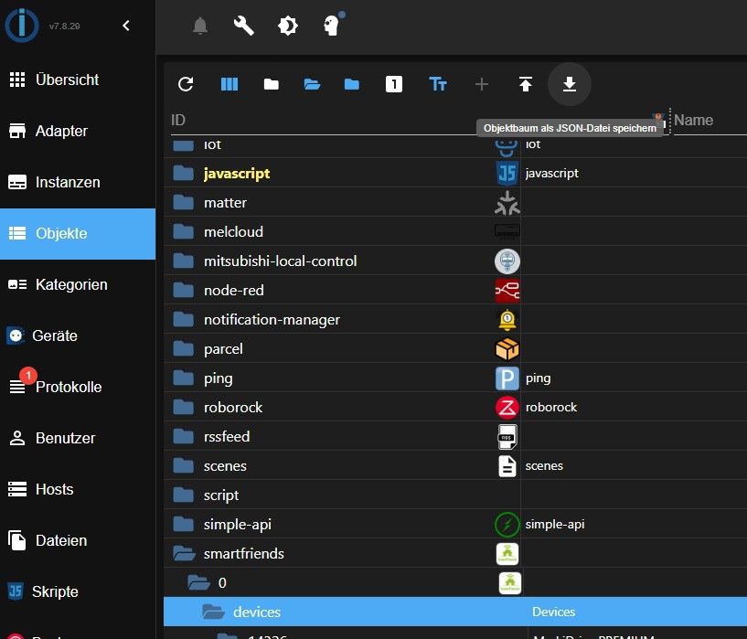

                                        @Arina Bei Fragen zum iot-Adapter kann ich dir leider gar nicht weiterhelfen, da ich das selbst nicht nutze. Daher weiß ich auch nicht, nach welchen Kriterien die automatische Erkennung arbeitet.
                                        Aber nur mal ins Blaue geraten: Der Motor beim Küchenfenster, der anders erkannt wird, lässt sich dann über Google Home steuern?
                                        Falls ja, wäre interessant, worin der Unterschied zwischen dieser Gerätedefinition und den anderen liegt. Dazu könntest du mir bitte den Objektbaum wie folgt exportieren:
                                        1. Unter "Objekte" auf "smartfriends.0.devices" navigieren und markieren
                                        2. Oben im Menü auf "Objektbaum als JSON-Datei speichern" klicken und dann "Nur ausgewählt" wählen
                                        3. Datei speichern und hier anhängen

                                          @Black-Thunder welchen Adapter für SmartHome würdest du denn empfehlen? Auf iot bin ich dürch Google Suche gekommen.
                                          Der Küchenmotor lässt sich über SmartHome steuern.
                                          Hier ist die Datei.
