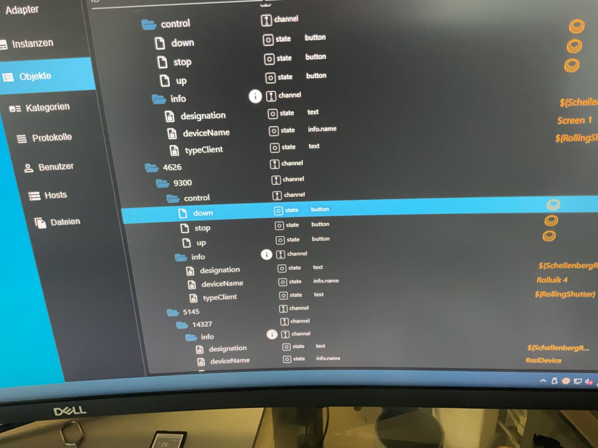

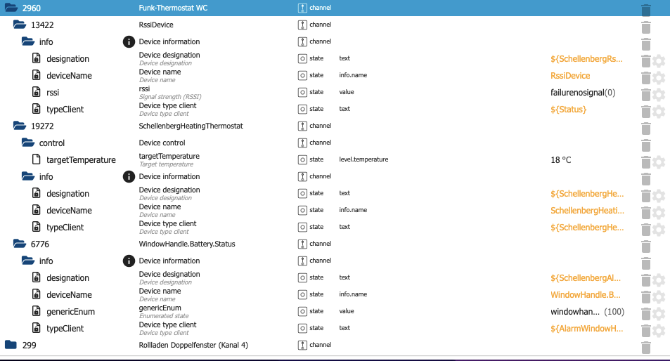

    mit v1.2.0-alpha.0 ist jetzt die Option da einen Wert für die Helligkeit zu setzten. Super!
    Der Ordner Baum ist aber sehr zerpfückt. Vielleicht kannst Du das noch Optimieren. Ist aber auch so zweckmässig.
    Ich hab Dir mal einen Screenshoot vom Baum und ein Log angehängt.

      @User089 sagte in [Neuer Adapter] smartfriends:
      Sehr schön. Nur sicherheitshalber nachgefragt: Die Option ist nicht nur da, sondern funktioniert auch?
      Ja, dass der Objektbaum etwas zerpflückt wirkt, ist leider im Grunde technisch bedingt. Aus Sicht der SmartFriendsBox besteht ein physisches Gerät (in deinem Screenshot die Deckenlampe) aus potenziell vielen Subgeräten (Dimmer, State, Switch...) mit jeweils eigener ID, die für die jeweilige Funktionalität zuständig sind. Von daher können unter einer übergeordneten ID (Master-Device-ID) viele weitere Device-IDs mit eigenen States hängen.
      Daher bietet es sich umso mehr an, mit Aliasen zu arbeiten und die zerpflückten States dadurch wieder unter einem (virtuellen) Gerät zu bündeln.

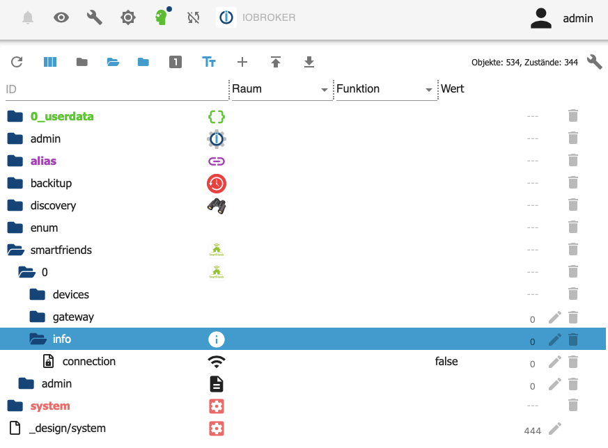

              @Black-Thunder
              Hallo Dominik,
              ich versuche gerade als "ioBroker-Beginner" Deinen SmartFriends Adapter zum Laufen zu bringen, scheitere aber leider schon am Anfang.
              Der Adapter läuft im ioBroker (wird als Status grün angezeigt), es werden aber keine Objekte aus der Smart Friends Box geladen und im Log werden Fehler gesetzt ?!
              Hast Du einen Tipp ?

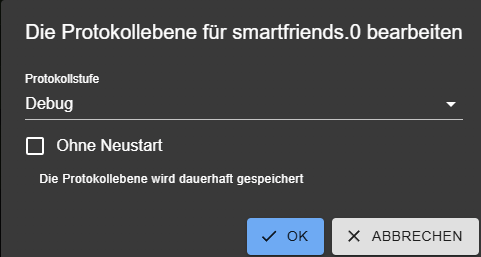

                  @wak Hallo Mario, auch hier bitte ein vollständiges Debug-Log (im Admin Expertenmodus aktivieren -> Instanzen -> smartfriends.0 aufklappen -> Log-Stufe von "Info" auf "Debug" stellen).
                  So wie es aber bisher aussieht, schlägt einfach die Verbindung zur SmartFriendsBox fehl (Connection failed: "timeout"). Stimmt die IP-Adresse sicher, die im Adapter konfiguriert ist?

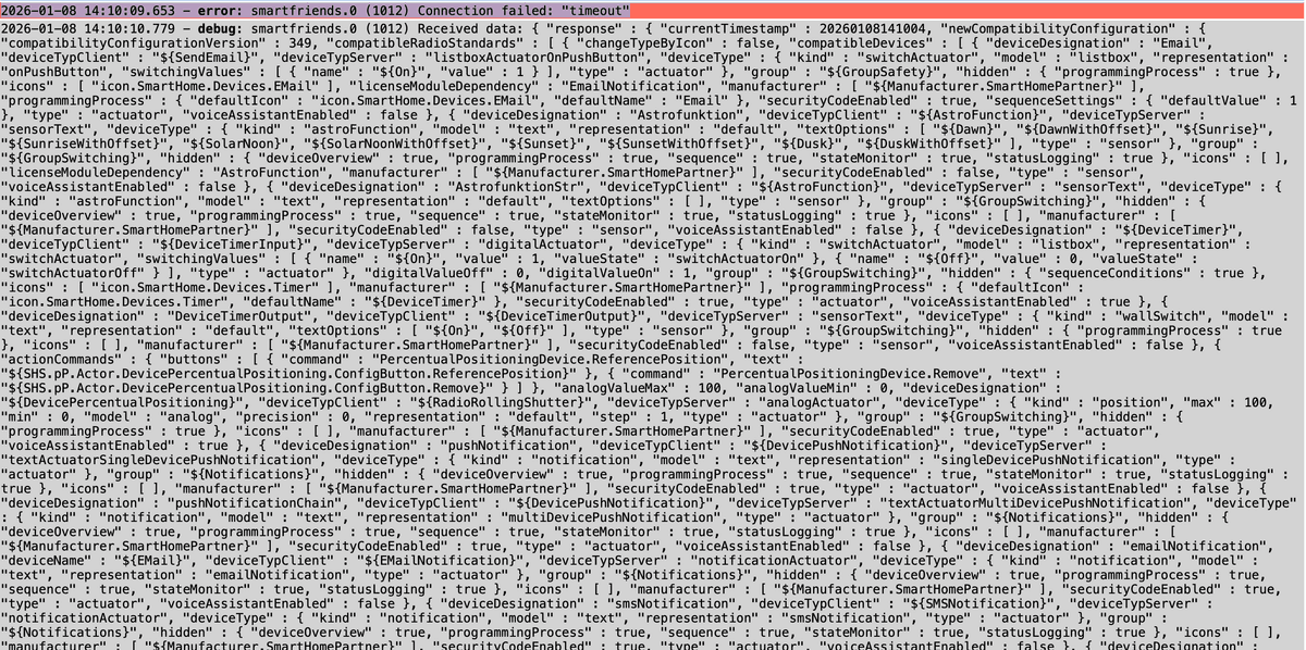

                    @Black-Thunder
                    Moin,
                    ja, die IP ist korrekt.
                    Die Box läuft auch, nur die Verbindung zum Remote-Server schlägt ja bekanntermaßen fehl.
                    Das Log stammt jetzt von einem zweiten Rechner im gleichen Netz, alternativ auch mit anderem Benutzer, aber auch hier gibt es keine Verbindung zur Box.
                    2026-01-08 11:05:17.479 - debug: smartfriends.0 (23914) Message received: success (code: 1)
                    2026-01-08 11:05:17.480 - debug: smartfriends.0 (23914) Updated timestamp to Sun Feb 08 2026 11:05:15 GMT+0100 (Mitteleuropäische Normalzeit)
                    2026-01-08 11:05:21.176 - debug: smartfriends.0 (23914) Sending command with method: keepalive
                    2026-01-08 11:05:21.178 - debug: smartfriends.0 (23914) Send JSON: {"command":"keepalive"}
                    2026-01-08 11:05:26.179 - debug: smartfriends.0 (23914) Sending command with method: keepalive
                    2026-01-08 11:05:26.180 - debug: smartfriends.0 (23914) Send JSON: {"command":"keepalive"}
                    2026-01-08 11:05:31.182 - debug: smartfriends.0 (23914) Sending command with method: keepalive
                    2026-01-08 11:05:31.183 - debug: smartfriends.0 (23914) Send JSON: {"command":"keepalive"}
                    2026-01-08 11:05:36.185 - debug: smartfriends.0 (23914) Sending command with method: keepalive
                    2026-01-08 11:05:36.185 - debug: smartfriends.0 (23914) Send JSON: {"command":"keepalive"}
                    2026-01-08 11:05:41.187 - debug: smartfriends.0 (23914) Sending command with method: keepalive
                    2026-01-08 11:05:41.188 - debug: smartfriends.0 (23914) Send JSON: {"command":"keepalive"}
                    2026-01-08 11:05:46.189 - debug: smartfriends.0 (23914) Sending command with method: keepalive
                    2026-01-08 11:05:46.190 - debug: smartfriends.0 (23914) Send JSON: {"command":"keepalive"}
                    2026-01-08 11:05:47.024 - debug: smartfriends.0 (23914) Received data: { "error" : { "message" : "Connection timed out", "responseCode" : 87 } }
                    2026-01-08 11:05:47.024 - debug: smartfriends.0 (23914) Message received: Connection timed out (code: 87)
                    2026-01-08 11:05:47.025 - debug: smartfriends.0 (23914) Received data: { "currentTimestamp" : 20260108110551, "response" : { "remoteHomeActivated" : true, "remoteHomeStatus" : "notConnected" }, "responseCode" : 1, "responseMessage" : "success" }
                    2026-01-08 11:05:47.025 - debug: smartfriends.0 (23914) Message received: success (code: 1)
                    2026-01-08 11:05:47.026 - debug: smartfriends.0 (23914) Updated timestamp to Sun Feb 08 2026 11:05:51 GMT+0100 (Mitteleuropäische Normalzeit)
                    2026-01-08 11:05:47.026 - debug: smartfriends.0 (23914) Received data: { "response" : { "type" : "error" }, "responseCode" : 15, "responseMessage" : "Die Smart Friends Box kann sich mit dem RemoteHome Server nicht verbinden.\n\n\u00dcberpr\u00fcfen Sie bitte, ob die Smart Friends Box mit dem Internet verbunden ist." }
                    2026-01-08 11:05:47.026 - debug: smartfriends.0 (23914) Message received: Die Smart Friends Box kann sich mit dem RemoteHome Server nicht verbinden.
                    Überprüfen Sie bitte, ob die Smart Friends Box mit dem Internet verbunden ist. (code: 15)

                    2026-01-08 11:09:23.493 - debug: smartfriends.0 (23914) Received data: { "error" : { "message" : "Connection timed out", "responseCode" : 87 } }
                    2026-01-08 11:09:23.493 - debug: smartfriends.0 (23914) Message received: Connection timed out (code: 87)
                    2026-01-08 11:09:23.526 - debug: smartfriends.0 (23914) Received data: { "currentTimestamp" : 20260108110927, "response" : { "remoteHomeActivated" : true, "remoteHomeStatus" : "notConnected" }, "responseCode" : 1, "responseMessage" : "success" }
                    2026-01-08 11:09:23.527 - debug: smartfriends.0 (23914) Message received: success (code: 1)
                    2026-01-08 11:09:23.527 - debug: smartfriends.0 (23914) Updated timestamp to Sun Feb 08 2026 11:09:27 GMT+0100 (Mitteleuropäische Normalzeit)
                    2026-01-08 11:09:23.527 - debug: smartfriends.0 (23914) Received data: { "response" : { "type" : "error" }, "responseCode" : 15, "responseMessage" : "Die Smart Friends Box kann sich mit dem RemoteHome Server nicht verbinden.\n\n\u00dcberpr\u00fcfen Sie bitte, ob die Smart Friends Box mit dem Internet verbunden ist." }
                    2026-01-08 11:09:23.528 - debug: smartfriends.0 (23914) Message received: Die Smart Friends Box kann sich mit dem RemoteHome Server nicht verbinden.

                    Black ThunderB Samson71S 2 Antworten Letzte Antwort
                    • W wak
                      @Black-Thunder
                      Moin,

                      @wak Ich brauche bitte ein vollständiges Log ab Adapter-Start. Hier fehlen die relevanten Informationen.

                                @Black-Thunder sagte in [Neuer Adapter] smartfriends:
                                Also ab der Zeile "instance system.adapter.smartfriends.0 in version "1.2.0-alpha.0" started with pid XXX"
                                2026-01-08 14:10:01.503 - info: host.iobroker instance system.adapter.smartfriends.0 in version "1.2.0-alpha.0" started with pid 1012
                                2026-01-08 14:10:04.173 - debug: smartfriends.0 (1012) Redis Objects: Use Redis connection: 127.0.0.1:9001
                                2026-01-08 14:10:04.212 - debug: smartfriends.0 (1012) Objects client ready ... initialize now
                                2026-01-08 14:10:04.214 - debug: smartfriends.0 (1012) Objects create System PubSub Client
                                2026-01-08 14:10:04.215 - debug: smartfriends.0 (1012) Objects create User PubSub Client
                                2026-01-08 14:10:04.228 - debug: smartfriends.0 (1012) Objects client initialize lua scripts
                                2026-01-08 14:10:04.238 - debug: smartfriends.0 (1012) Objects connected to redis: 127.0.0.1:9001
                                2026-01-08 14:10:04.247 - debug: smartfriends.0 (1012) Redis States: Use Redis connection: 127.0.0.1:9000
                                2026-01-08 14:10:04.254 - debug: smartfriends.0 (1012) States create System PubSub Client
                                2026-01-08 14:10:04.255 - debug: smartfriends.0 (1012) States create User PubSub Client
                                2026-01-08 14:10:04.262 - debug: smartfriends.0 (1012) States connected to redis: 127.0.0.1:9000
                                2026-01-08 14:10:04.365 - info: smartfriends.0 (1012) starting. Version 1.2.0-alpha.0 in /opt/iobroker/node_modules/iobroker.smartfriends, node: v22.21.0, js-controller: 7.0.7
                                2026-01-08 14:10:04.382 - debug: smartfriends.0 (1012) Initializing objects...
                                2026-01-08 14:10:04.408 - debug: smartfriends.0 (1012) Checking adapter settings...
                                2026-01-08 14:10:04.409 - info: smartfriends.0 (1012) Connecting to gateway and retrieving data...
                                2026-01-08 14:10:04.409 - debug: smartfriends.0 (1012) IP: 192.168.178.33 - Port: 4300 - CSymbol: D19033i - SHCVersion: 3.7.4 - SHAPIVersion: 3.4
                                2026-01-08 14:10:04.410 - debug: smartfriends.0 (1012) Setting up socket...
                                2026-01-08 14:10:04.603 - debug: smartfriends.0 (1012) Cert issuer organization: enexoma AG
                                2026-01-08 14:10:04.604 - debug: smartfriends.0 (1012) Setting up socket events...
                                2026-01-08 14:10:04.604 - debug: smartfriends.0 (1012) Setup socket successfully
                                2026-01-08 14:10:04.605 - debug: smartfriends.0 (1012) Send and receive JSON: {"command":"helo","username":"ioBroker"}
                                2026-01-08 14:10:04.616 - debug: smartfriends.0 (1012) Received data: { "response" : { "majorApiVersion" : "3", "salt" : "MYRTCDlGvl9mjrVHWZ3EVUHdudM=", "sessionSalt" : "QmMkABafQL/xaBXC9r6D4L9FYT4=" }, "responseCode" : 1, "responseMessage" : "success" }
                                2026-01-08 14:10:04.617 - debug: smartfriends.0 (1012) Message received: success (code: 1)
                                2026-01-08 14:10:04.618 - debug: smartfriends.0 (1012) Send and receive JSON: {"command":"login","username":"ioBroker","digest":"RsoP7JZftLJKEgb0G52CUwLDSNE=","cSymbol":"D19033i","shcVersion":"3.7.4","shApiVersion":"3.4"}
                                2026-01-08 14:10:04.645 - debug: smartfriends.0 (1012) Received data: { "response" : { "environment" : { }, "hardware" : "SmartFriendsBox", "localSHServerTime" : "20260108141004+0100", "macAddress" : "8c:19:2d:60:23:25", "ownerSetup" : true, "pushNotificationUrl" : "https://live.ergyserver.de/eif/pn/registry/D19033/154039763346213", "remoteHome" : { "activated" : true, "status" : "notConnected", "url" : "rhlive.ergyserver.de" }, "sessionID" : "9ENSBjRLRYRYYFRrhM9D", "shsVersion" : "4.4.1-release", "user" : { "administratorRights" : true, "email" : "", "emailValidated" : false, "firstName" : "M", "gender" : "none", "id" : 35196, "lastName" : "M", "loginAllowedUntil" : 0, "mobileNo" : "", "name" : "ioBroker", "passwordValidity" : 4294967295, "settings" : { "backgroundSettings" : { } }, "username" : "ioBroker", "usertype" : "person", "wrappers" : [ 36928, 36000, 36001, 36002 ] }, "webshopUrl" : "https://shpportal.com/webshop-smartfriends.aspx?MAC=154039763346213" }, "responseCode" : 1, "responseMessage" : "success" }
                                2026-01-08 14:10:04.646 - debug: smartfriends.0 (1012) Message received: success (code: 1)
                                2026-01-08 14:10:04.647 - debug: smartfriends.0 (1012) Connection and login to gateway SmartFriendsBox successful.
                                2026-01-08 14:10:04.648 - info: smartfriends.0 (1012) Querying all devices...
                                2026-01-08 14:10:04.649 - debug: smartfriends.0 (1012) Send and receive JSON: {"command":"getAllNewInfos","timestamp":"0","compatibilityConfigurationVersion":"0","languageTranslationVersion":"0","sessionID":"9ENSBjRLRYRYYFRrhM9D"}
                                2026-01-08 14:10:09.650 - debug: smartfriends.0 (1012) Sending command with method: keepalive
                                2026-01-08 14:10:09.651 - debug: smartfriends.0 (1012) Send JSON: {"command":"keepalive"}
                                2026-01-08 14:10:09.653 - error: smartfriends.0 (1012) Connection failed: "timeout"
                                Die Einträge gehen dann zwar noch weiter, aber das sind mehr als die möglichen 1000 Zeichen...
                                Black ThunderB 1 Antwort Letzte Antwort

                                  Black Thunder
                                  #41
                                  @wak Ja, genau das brauche ich, nur nicht als Screenshot. Stelle bitte das gesamte Log vollständig hier als .txt Datei zur Verfügung.

                                      Black Thunder
                                      #43
                                      @wak Ja, jetzt ist inhaltlich alles da. Auch wenn die Formatierung darin etwas wild ist 😉
                                      Zu deinem Problem: Anscheinend war der Timeout beim initialen Abruf der Geräte etwas konservativ angesetzt. Ich habe das nun deutlich erhöht, so dass es bei dir ohne Fehler durchlaufen sollte und die Geräte als States auftauchen müssten. Probier es bitte mit v1.2.0-alpha.1.

                                        #44
                                        @Black-Thunder
                                        Wir sind einen Schritt weiter ... 👍
                                        Im Log stehen jetzt die Rohrmotoren u.s.w., aber unter Objekte finde immer noch keine Einträge 🤔

                                        • W wak
                                          @Black-Thunder
                                          2026-01-09 09:30:02.200 - info: host.iobroker instance system.adapter.smartfriends.0 in version "1.2.0-alpha.1" started with pid 56896

                                          Black ThunderB Offline
                                          Black Thunder
                                          schrieb am zuletzt editiert von Black Thunder
                                          #45
                                          @wak Laut Log sieht das doch eigentlich gut aus. Hast du auch mal den "devices"-Ordner aufgeklappt? Im Screenshot ist er noch zu 😉
                                          Ansonsten auch mal versuchen, den kompletten "devices"-Ordner zu löschen, und dann den Adapter neu starten. Dann müssen eigentlich alle Objekte da sein.
                                          W 2 Antworten Letzte Antwort
