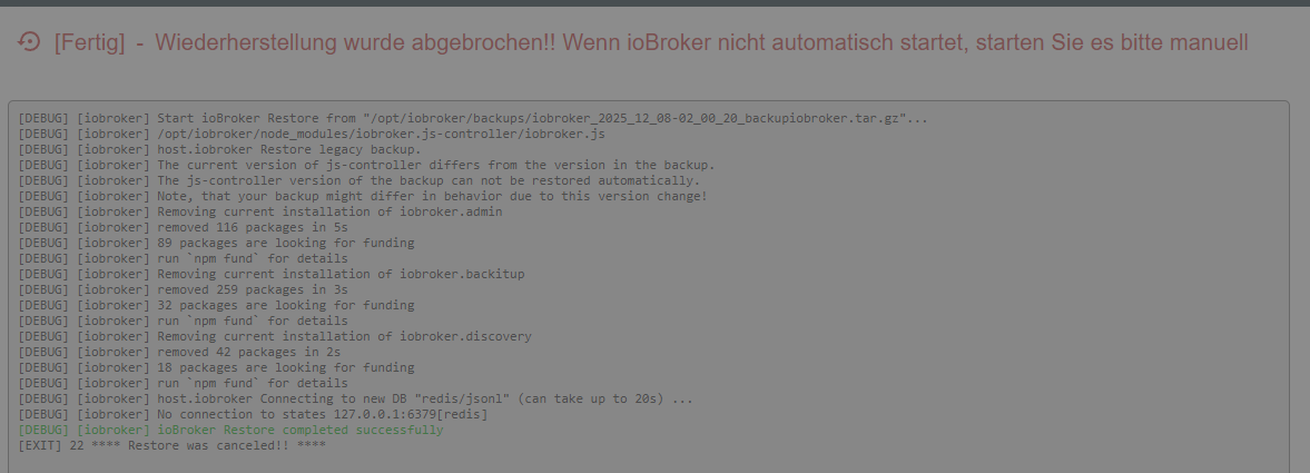

    @Thomas-Braun das permission denied kommt halt nach dem fehlgeschlagenen Backup Restore versuch, vorher läuft alles.
    @homoran Ich kann es nicht kopieren, frag mich nicht warum die Oberfläche so wird, es ist nichts überlagert.
    Ich habe nichts installiert, ich habe noch eine Backup Datei "redis_2025_12_08-02_00_30_backupiobroker.tar.gz", die ich aber auch nicht restoren kann.
    Ich habe jetzt Redis installiert und jetzt wirft iob status das aus:
     Cannot read system.config: null (OK when migrating or restoring)
    At least one iobroker host is running.
    Objects type: redis
    States  type: redis
    ich lasse ihn jetzt mal laufen...

      @JanLux sagte in Altes Backup auf neuer Installation:
      Das kann nicht sein, das Backitup schraubt an der Stelle nämlich gar nix.

        Komisch, war aber so.
        Egal wie, ich habe jetzt ein neues Raspbian Image (trixie lite) gezogen, iobroker installiert, redis installiert und dann lief mein Backup.
        Danke für eure Hilfe!

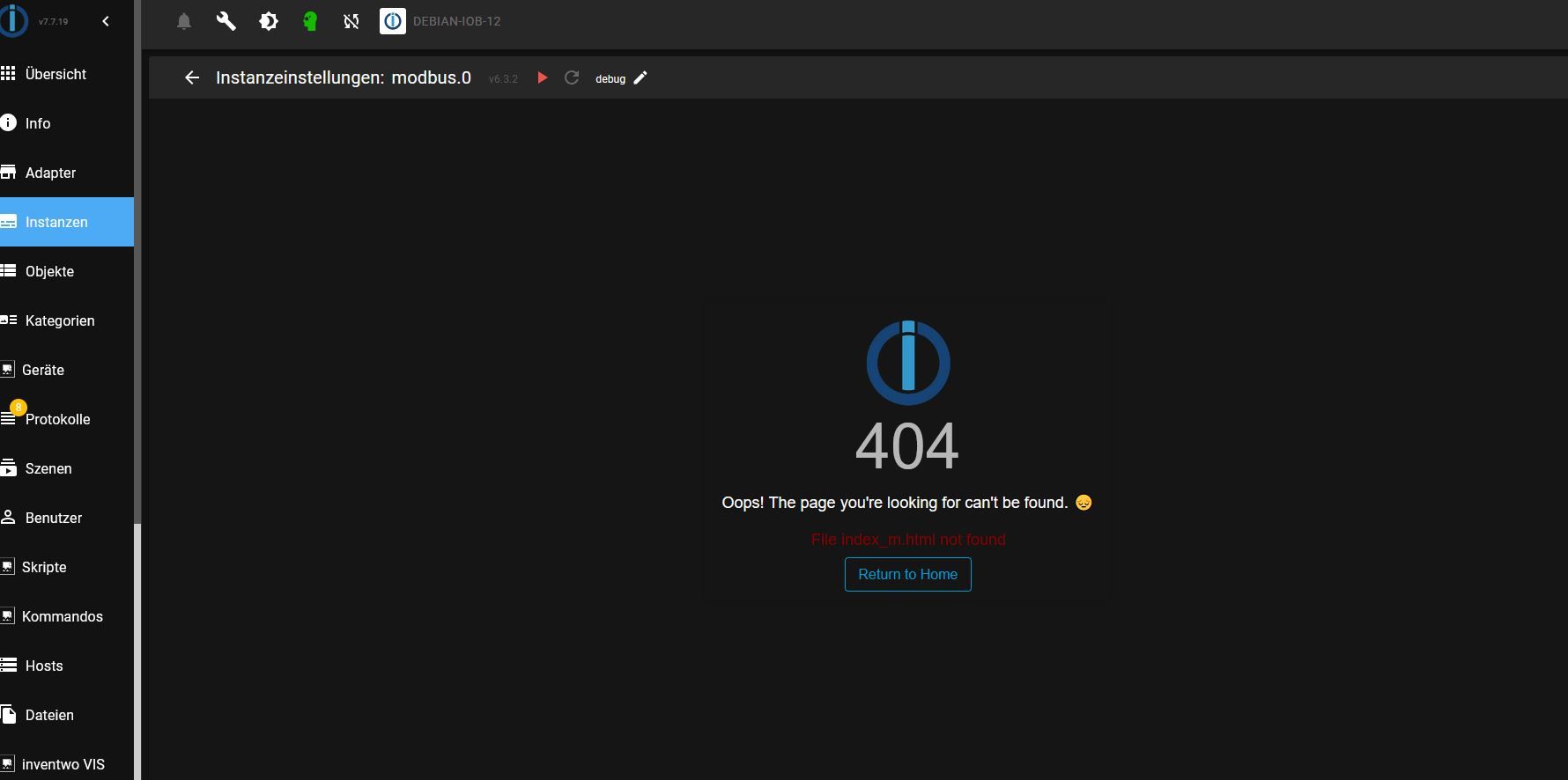

          Hallo an alle, han a blöde frage, mein iob han ich am RP4 instaliert, ich will alles au f proxmox haben. hab mir VM mit selben debian und node instaliert also 1:1 mit RP4, hab backup gemacht und mach restore schaut alles gut aus, aber wen ich ein von instancen aufmachen will kommt dieser fehler. Was mache ich falsch? oder geht das nicht wen das von Raspberry auf anderen Debian kommt?

            @ingenii sagte in Altes Backup auf neuer Installation:
            warum node?
            VM oder LXC aufsetzen, iobroker installieren, backup zurückspielen (IP Adresse anpassen)

              VM
              mit node hab ich gemeind das nodejs und auch iob version alles gleich ist, alles auf neuesten stand.
              iobroker hab ich ohne Probleme installiert und auch backup also restore von meinem RP4 wird gemacht ohne Fehler Meldung. Nach Neustart sind auch alle instancen da, was super ist nur wen ich eine von installieren instancen aufmachen will kommt dieser Fehler.
                ist mir schon klar, das installiert der iobroker allerdings von selbst und muss nicht manuell Hand angelegt werden.
                der Dauert ne Weile, vermute der eigentliche Restore war noch nicht zu Ende
                hat damit nix zu tun, geht überall, wichtig ist der Stand von iobroker selbst um auf ein frisches IoBroker System zu ziehen mittels backup

                  @crunchip sagte in Altes Backup auf neuer Installation:
                  der Dauert ne Weile
                  @ingenii
                  wenn backitup sagt "restore completed" hat es gerade die vollständigen Konfigurationen gesichert und ist mit seiner Arbeit fertig.
                  Danach beginnt die eigentliche Arbeit durch drn js-controller.
                  Alle Adapter werden jetzt neu, passend zu OS, nodejs und der Hardware gebaut

                    @ingenii
                    Ist denn im Log Ruhe eingekehrt?
                    Du kannst per
                    iob logs --watch
                    dabei zuschauen, wie eine Instanz nach der nächsten geladen wird. (Das passiert nach der ersten 'FERTIG!'-Meldung von Backitup).
                    Du kannst auch mal schauen, ob der hostname noch der alte ist.
                    iob host this
                    probieren. Oder per
                    iob upload all
                    die Dateien reinladen.

                      #22
                      Vielen Dank an alle beteiligten, wahr nur zu schnell. Jetzt kann ich alle Instanzen aufmachen. Noch mal danke.
