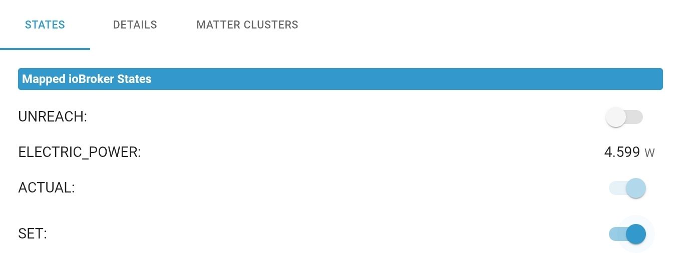

    @Homoran ich habe ihn jetzt auch bei mir mal im Matter Controller drin und beochbachte das auch.

    @Fabio sagte in Ikea DIRIGERA und Matter Adapter:
    Hast du auch den Dirigera als TBR?
    Ansonsten könnte ich wetten, dass es wie bei @darkblu weiter funktioniert
