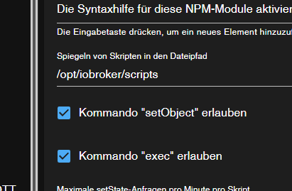

      @digi-bit sagte in javascript.0 bricht ab:
      Cannot install custom npm package "setObject@latest"
      vllt mal haken entfernen
      dab6f982-b323-47b9-935b-0b75bf8ea2fd-image.png ![0_1762276442446_411dfac0-c976-4867-b376-0455afe51cd9-image.png](Lade 100% hoch)
        2025-11-04 17:32:14.668 warn Cannot install custom npm package
        Das npm module setObjects gibts nicht, daher das aus dem npm custom install entfernen

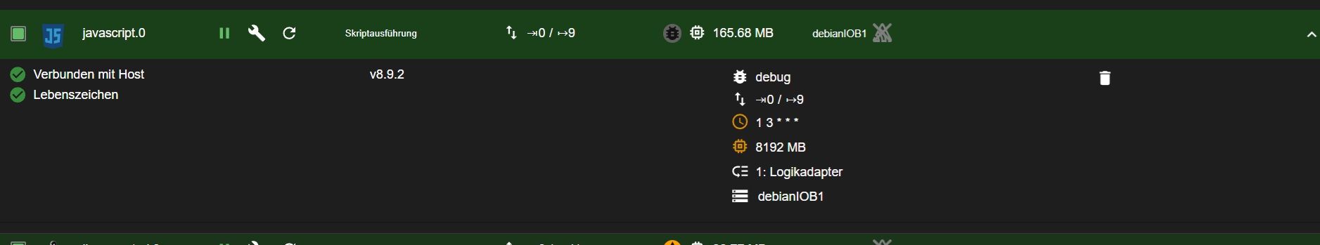

          Moin,
          Ich habe jetzt alle Skripte abgeschaltet aber wie kann es sein das da noch was passiert
          silly
          ⇥4499/↦2000
          1 3 * * *
          8192 MB
          1: Logikadapter
          debianIOB1
          Wenn alle Skripte auf Pause sind dann werden die doch nicht mehr beachtet oder ?
          mfg
          Digi-Bit

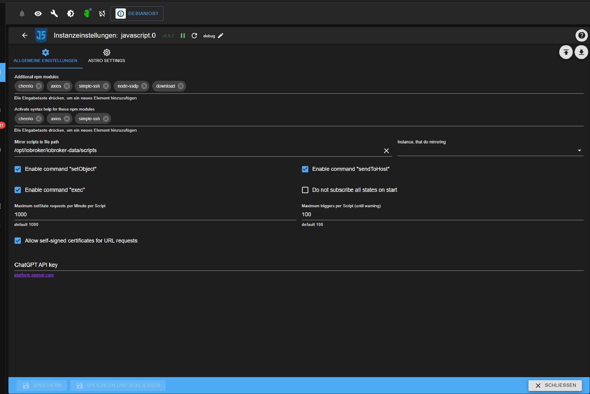

            Expert im Javascript-adapter aktivieren und mal in global gucken? Javascript-adapter stoppen 15 Sekunden warten und dann starten. Screenshot der Konfig zeigen.

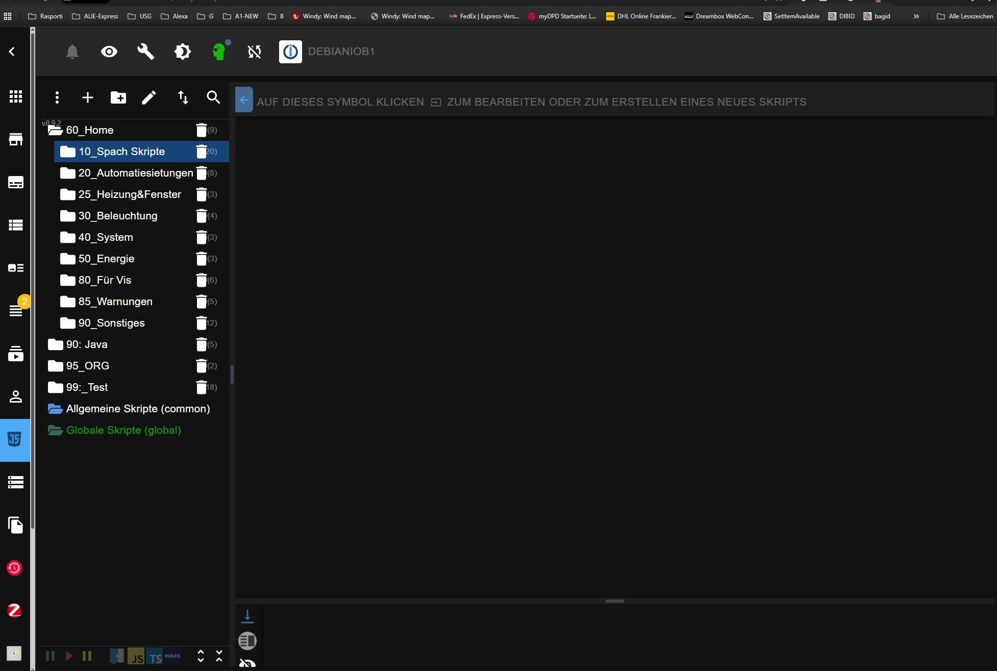

              Also das mit dem Expert im Javascript-adapter finde ich nicht
              • paul53
                paul53 @Digi-Bit last edited by paul53
                @digi-bit sagte: das mit dem Expert im Javascript-adapter finde ich nicht
                Im Javascript-Editor der Kopf (4. Symbol oben):
                Den Expertenmodus muss man aktivieren, wenn man die Gruppe "global" auswählen möchte.
                • D
                  Digi-Bit @paul53 last edited by
                  Ah, ok ^^
                  Also in "Global" sind keine Skripte drin

                    Mache mal den script mirror aus.
                    EDIT: ich sehe das der Adapter auf debug steht - gib mal das Log von einem Restart bis zum Absturz - aber bitte aus dem Download-Log.
