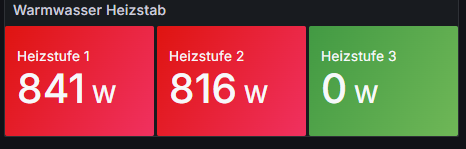

    Ich möchte die Daten in diesem Grafana-Fenster in der richtigen Reihenfolge anzeigen.
    Die Influx-Abfrage sieht wie folgt aus:
    from(bucket: "iobrokerDB")
    |> range(start: v.timeRangeStart, stop: v.timeRangeStop)
    |> filter(fn: (r) => r["_measurement"] == "shelly.0.shellyplus1pm#441793d4bd0c#1.Relay0.Power" or r["_measurement"] == "shelly.0.shellyplus1pm#441793d4ae90#1.Relay0.Power" or r["_measurement"] == "shelly.0.shellyplus1pm#441793d4b98c#1.Relay0.Power")
    |> filter(fn: (r) => r["_field"] == "value")
    |> aggregateWindow(every: v.windowPeriod, fn: last, createEmpty: false)
    |> yield(name: "last")

      Heiz3 = shelly.0.shellyplus1pm#441793d4bd0c#1.Relay0.Power
      Heiz1 = shelly.0.shellyplus1pm#441793d4ae90#1.Relay0.Power
      Heiz2 = shelly.0.shellyplus1pm#441793d4b98c#1.Relay0.Power
      zur kontrolle ist das so richtig ?
        Matthias 5
        schrieb am zuletzt editiert von Matthias 5
        @arteck
        Heiz3 = shelly.0.shellyplus1pm#441793d4bd0c#1.Relay0.Power = Heizstufe 2
        Heiz1 = shelly.0.shellyplus1pm#441793d4ae90#1.Relay0.Power = Heizstufe 3
        Heiz2 = shelly.0.shellyplus1pm#441793d4b98c#1.Relay0.Power = Heizstufe 1
        Hallo arteck, die Reihenfolge der Shellys in der Abfrage habe ich mehrfach geändert.
        Die Anordnung erfolgt gnadenlos immer in gleicher Reihenfolge.
        Es sieht so aus als wird nach alphabetische Reihenfolge der Shelly Geräte ID sortiert.
        Ich glaube ich muss mich mal mit Alias-Namen beschäftigen!
          Matthias 5
          Geht doch
