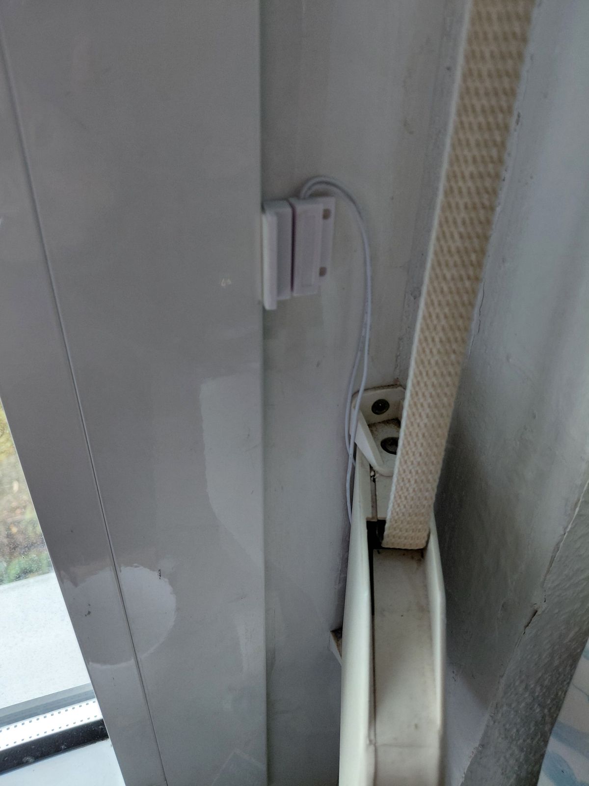

        Ich habe mir einen einfachen Reed-basierten Fensterkontakt mit Drähten gekauft, und den mit an den ESP32 angeschlossen, der am Heizkörper das Ventil steuert. Der ESP32 wird über ein Steckernetzteil versorgt ...
        An ein Shelly I4 könnte man vier bedrahtete Fensterkontakte anschließen...

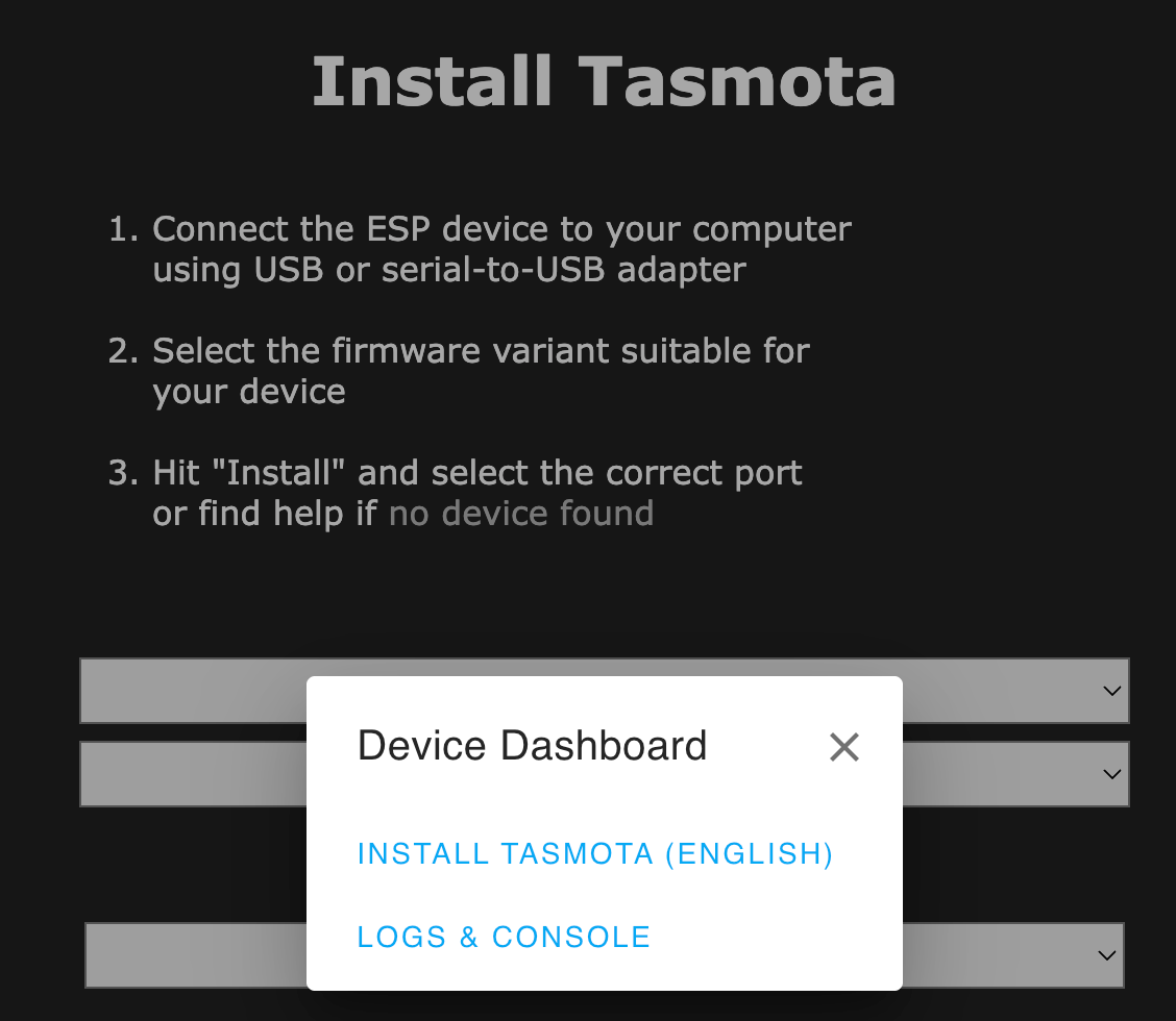

                                    Das Flashen ist inzwischen echt trivial:
                                    • ESP per usb mit Rechner verbinden
                                    • modernen Web Browser starten, auf diese Addresse gehen: https://tasmota.github.io/install/ (ich nutz Brave)
                                    • Korrekte USB Device verbinden - dann sollte das so aussehen:
                                    • install Tasmota clicken
                                    • Fettich
                                    Insbesondere für diesen Anwendungsfall, bei dem du keine besonderen Einstellungen auf dem ESP brauchst.
                                    A.

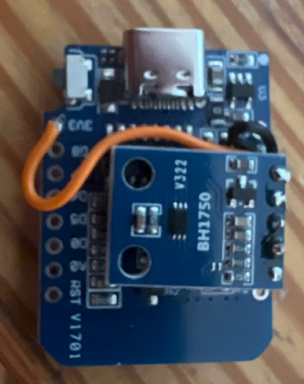

                                    Ein Beispiel: Das hier hab ich in 30 minuten (inclusive 3 mal finger verbrennen weil ich nicht gut löten kann) fertig gemacht - inclusive flashen und allem:
                                    Screenshot 2025-10-31 at 14.55.43.png (ist ein Lichtsensor, der automatisch an den ioBroker meldet wenn er saft bekommt)

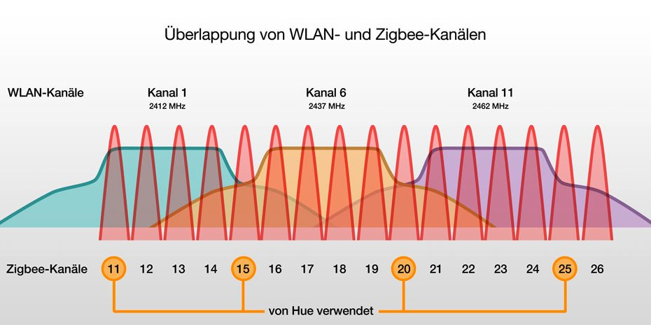

                                      @asgothian sagte in Fensterkontakt:
                                      wenn du bisher kein Zigbee hast würde ich das anders lösen.
                                      Hmm, die Frage ist, warum Du von Zigbee abrätst...
                                      Ich hätte eher gedacht, dass Fensterkontakte ein guter Einstieg in Zigbee sind, da man viele davon braucht ... da kann man wirklich günstig in China bestellen, und der Zigbee-Stick fällt kostenmäßig nicht so sehr ins Gewicht.
                                      Auf der anderen Seite ist es vielleicht keine gute Idee mit Batterie-Geräten den Zigbee-Netzaufbau zu beginnen. Netzbetriebene Zigbee Geräte bringen aufgrund ihrer Routerfunktion als Relais mehr Stabilität in ein ausgedehntes Netz... ist es das Problem, auf das Du denkst?
                                      AsgothianA Offline
                                      AsgothianA Offline
                                      Asgothian
                                      @martinp sagte in Fensterkontakt:
                                      Wenn es nur um Fensterkontakte in wenigen Räumen geht, die dann ggf. sogar nicht nebeneinander liegen (Abstand), sowie im Bad (Wasser in der Luft), dann kann die Platzierung des Koordinators schon kritisch werden. Auch die auswahl des richtigen Kanals kann klemmen.
                                      Nur für wenige Fenstersensoren ist das viel Aufwand für ein ggf. schlecht stabil zu bekommendes System - das macht dann nicht glücklich.
                                      Letztendlich ist die Frage wie das Umfeld aussieht. Und was ansonsten an funk-Systemen aktiv ist.
                                      Zigbee wird dann wirklich interessant wenn man einen guten Mix zwischen stromgebundenen Routern und batteriebetriebenen Sensoren hat. So wie das Phillips mit dem Hue System angefangen hat. Nur mit den Fenstersensoren bekommt man eher kein stabiles Netz in einer grösseren Wohnung / einem Haus.
                                      A.

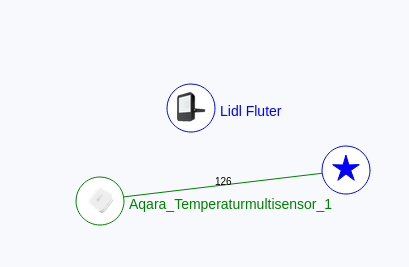

                                        @asgothian Mein Zigbee "netz" besteht derzeit nur aus einem Conbee III und einem aqara Sensor ... Abstand ca 5...7 Meter Eine Geschossdecke und eine Zimmerwand dazwischen.. keine Probleme mit instabiler Verbindung
                                        zigbee channel ist auf 25 gestellt, WLAN frt Fritzbox auf Kanal 11 Fritzrepeater hat die 6
                                        Also nicht überlappungsfrei ...

                                          @martinp Und was ist mit dem Lidl Fluter ? Der ist doch auch Teil des Netzes. Bist du sicher das der den Sensor nicht routet ?
