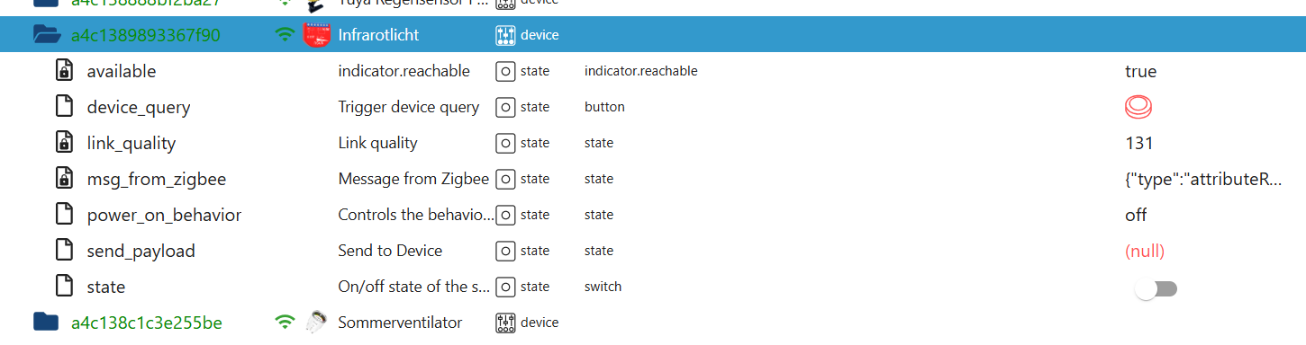

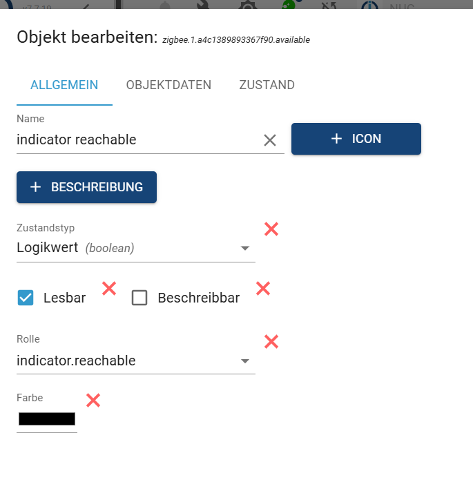

                            Hallo @asgothian ich habe ein kleines Problem.
                            ZigBee Adapter übergibt Geräte an den Matter Adapter über die Bridge Funktion.
                            Die ZigBee Geräte werden dann in der Apple Home App angezeigt und können von dort geschaltet werden etc.
                            Seid der Version 3.2.5 passiert folgendes. Geräte werden auf einmal als An in der App angezeigt, sie sind es aber nicht. Die Datenpunkte stehen auf falsch. Es betrifft auch nicht alle Geräte. Ich habe dann im Zigbee Adapter ein Gerät auf Debug gestellt.
                            Und in dem Moment wo das im Log auftauchte wurde das Gerät als an AN in der App angezeigt siehe bitte hier:
                            zigbee.1
                            2025-11-03 10:35:37.988	warn	ELEVATED:I04 (7600) value generated '127' from device a4c1389893367f90 for 'Link quality'
                            zigbee.1
                            2025-11-03 10:35:37.988	warn	ELEVATED:I03 (7600) message received '{"linkquality":127}' from device a4c1389893367f90 type 'B1Z'
                            zigbee.1
                            2025-11-03 10:35:37.988	warn	ELEVATED:NOCONV (7600) No converter available for 'B1Z' 'a4c1389893367f90' with cluster 'genBasic' and type 'attributeReport'
                            zigbee.1
                            2025-11-03 10:35:37.987	warn	ELEVATED:I02 (7600) 0 converter available for 'B1Z' 'a4c1389893367f90' with cluster 'genBasic' and type 'attributeReport'
                            zigbee.1
                            2025-11-03 10:35:37.985	warn	ELEVATED:I04 (7601) value generated 'true' from device a4c1389893367f90 for 'Available'
                            zigbee.1
                            2025-11-03 10:35:37.985	warn	ELEVATED:I03 (7601) message received '{"available":true}' from device a4c1389893367f90 type 'B1Z'
                            zigbee.1
                            2025-11-03 10:35:37.984	warn	ELEVATED:I01 (7600) Zigbee Event of Type attributeReport from device 0xa4c1389893367f90, incoming event: {"type":"attributeReport","data":{"65506":56,"65508":0,"appVersion":72},"linkquality":127,"groupID":0,"cluster":"genBasic","meta":{"rawData":{"type":"Buffer","data":[8,7,10,1,0,32,72,226,255,32,56,228,255,32,0]},"zclTransactionSequenceNumber":7,"frameControl":{"frameType":0,"manufacturerSpecific":false,"direction":1,"disableDefaultResponse":false,"reservedBits":0}},"endpoint_id":1}
                            zigbee.1
                            2025-11-03 10:34:11.352	info	debug devices set to ["a4c1389893367f90"]
                            als ich dann in der App geschaltet habe kommt das Log und ich denke das ist so richtig:

                            Hast du evtl. eine Idee was da schief läuft?
                            Kann es mit diese Zeilen
                            zigbee.1
                            2025-11-03 11:03:18.295 warn ELEVATED:I04 (cb97) value generated 'true' from device a4c1389893367f90 for 'Available'
                            zigbee.1
                            2025-11-03 11:03:18.295 warn ELEVATED:I03 (cb97) message received '{"available":true}' from device a4c1389893367f90 type 'B1Z'
                            zusammenhängen die ja eigentich nur da sind um zu zeigen ob da Gerät vorhanden Online ist. Nur komisch das die App dann in diesen Moment anzeigt das das Gerät AN ist.
                            Herzliche Grüße
                            Fabio
                            Asgothian 1 Reply Last reply Reply Quote 0
                            • Asgothian
                              Asgothian Developer @Fabio last edited by
                              @fabio Du müsstest im Matter adapter mal schauen ob er den 'available' state als Status der Lampe weiter gibt. Zusätzlich bitte die 'role' des 'available' state im Objektbaum anschauen - und ob der Matter Adapter diesen als 'ist Status der Lampe' weiter gibt - er sollte den eigentlich ignorieren.
                              Was du zu testzwecken tun kannst ist die role auf indicator.reachable ändern - und dann den Matter Adapter neu starten - schauen ob er dann die Lichter anders ansteuert.
                              A.
                              Fabio 1 Reply Last reply Reply Quote 0
                              • Fabio
                                Fabio @Asgothian last edited by Fabio
                                @asgothian der Matter Adapter muss das ja wohl weitergeben ansonten würde ja in der App es nicht angezeigt, meinst du den role ändern im Zigbee Adapter beim Gerät?

                                  @fabio sagte in Tester gesucht: Zigbee 3.2.x:
                                  • im Objektbaum des Zigbee Adapters, bei einem der Geräte den DP available (im Expertenmodus) anschauen: Welche role hat der
                                  • im Matter Adapter vom gleichen Gerät die Geräteerkennung anschauen - welche DP nutzt er für die Steuerung des Gerätes (geht aus den Daten oben nicht hervor)
                                  Sollte da der available State mit dabei sein, dann muss der da weg. Da ich Matter aktuell nicht nutze, kann ich nicht sagen was da der beste Weg ist.
                                  Daher der Versuch die role des oben angeschauten states auf indicator.reachable anzupassen und dann den Matter Adapter neu zu starten - in der Hoffnung das er das Gerät neu versucht zu erkennen.
                                  A.

                                    • Asgothian
                                      @fabio dann mal mit dem Experten Modus aus dem das machen:
                                        "type": "state",
                                        "common": {
                                          "name": "Available",
                                          "color": null,
                                          "type": "boolean",
                                          "read": true,
                                          "write": false,
                                          "role": "indicator.reachable"
                                        "native": {},
                                        "from": "system.adapter.zigbee.1",
                                        "user": "system.user.admin",
                                        "ts": 1750057449953,
                                        "_id": "zigbee.1.04cf8cdf3c7c2a0e.available",
                                        "acl": {
                                          "object": 1636,
                                          "state": 1636,
                                          "owner": "system.user.admin",
                                      und dann im Matter Adapter rauswerfen und neu hinzufügen.
                                      Wobei mir dann nicht klar wird warum der Matter adapter sich anders verhält wenn du den Zigbee Adapter anpasst. Der Available State wurde auch sonst immer mal wieder aktualisiert.
                                      A.
                                      • Fabio
                                        @asgothian ich hoffe ich hab es richtig gemacht die role geändert.
                                        Dann das Gerät im Matter Adapter gelöscht. Gewartet bis es bei Apple raus war und dann wieder neu hinzugefügt. Jetzt heißt es warten und schauen was passiert.
                                        • Fabio
                                          Fabio @Fabio last edited by
                                          @Asgothian so Test beendet. Ich bestätige das dieser Fehler durch deinen Workaround behoben ist. Hab jetzt alle Geräte wo das war umgestellt, blöd nur das ich sie dann auch erst löschen musste im Matter Adapter.
