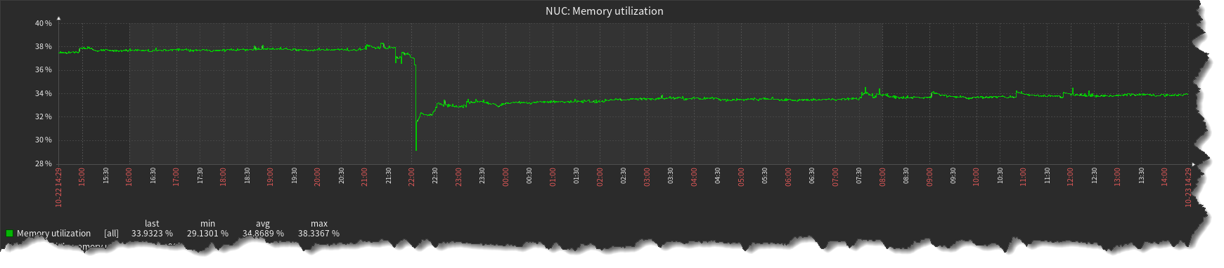

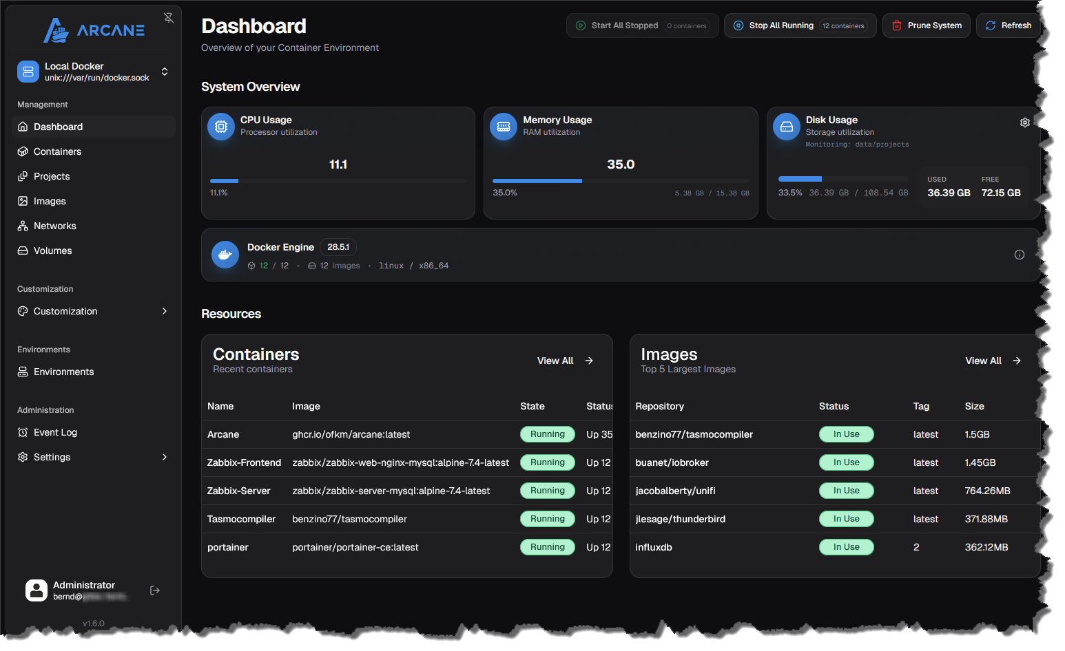

    Ich bin gerade zufällig über eine Alternative zu Portainer gestolpert: Arcane
    https://github.com/ofkm/arcane
    Gefällt mir persönlich echt gut und ist komplett OpenSource. Ohne lästige "Erinnerungen" und Beschränkungen.

      Angenehmer Nebeneffekt nach dem Rauswurf von Portainer 😁

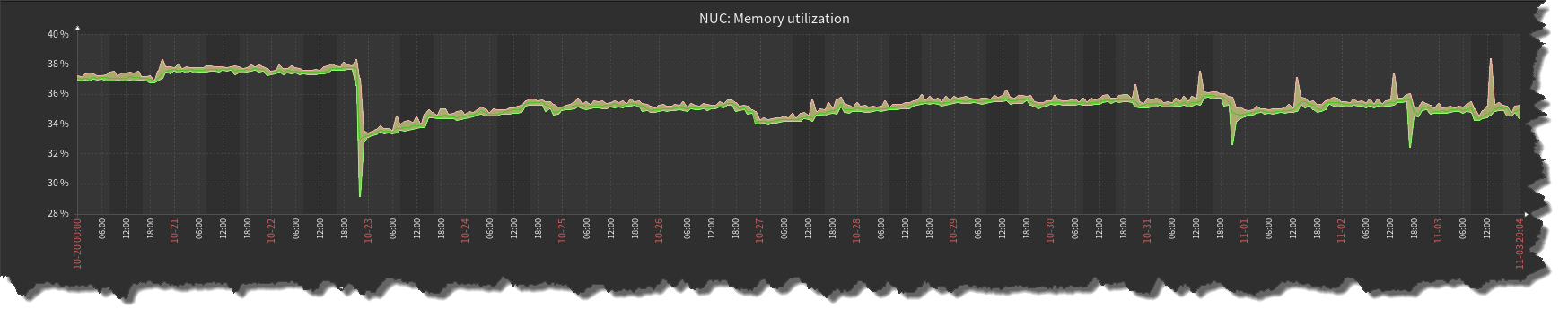

        Liegt der geringere "Speicherverbrauch" nicht eher am Neustart des Systems?

          @uweklatt
          Das sind natürlich nur ein paar Prozent.
          Aber auch über einen längeren Zeitraum bleibt die Auslastung etwas unter dem Wert mit Portainer.
