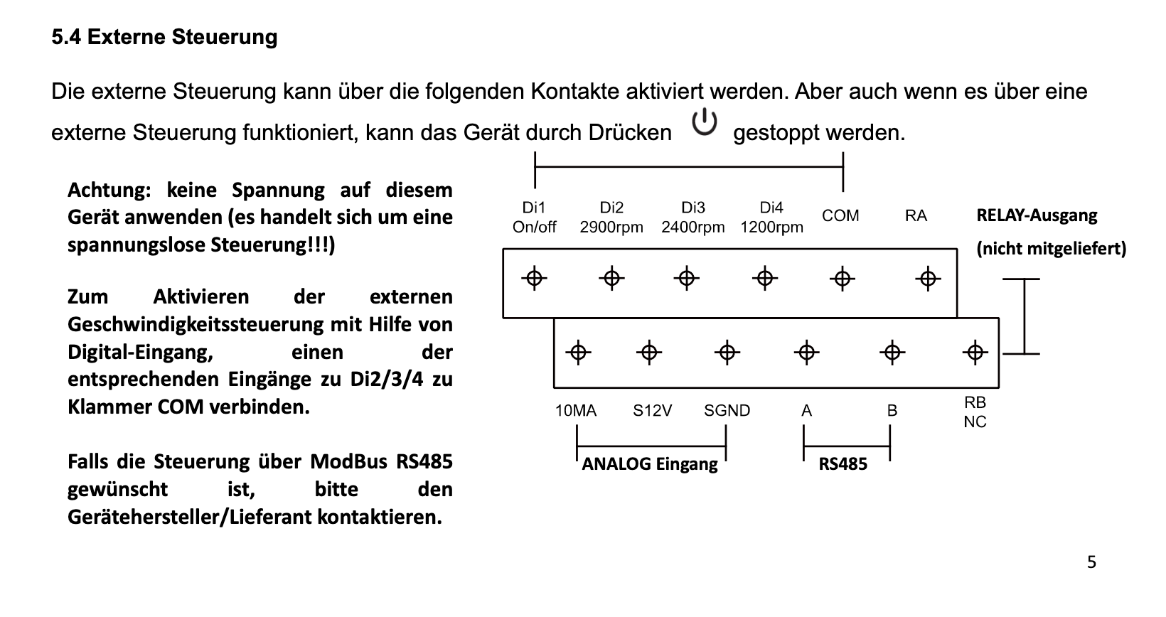

    @balu67 Das Handbuch hast du aber schon gelesen ?
    Es gibt also einen einfachen weg das Ding über digitale Eingänge zu steuern. Da steht was von 'nicht mitgeliefert' - sprich ggf. musst du da mit dem Hersteller / Händler reden damit du das bekommst.
    Einsatz sollte auch klar sein - du brauchst 2 potentialfreie Kontakte. Einmal zum ein/ausschalten (DI1 auf COM), und einmal zur Geschwindigkeitswahl (DI2/DI3/DI4 auf COM)
    Da gibts was von Shelly für. Link hab ich gerade nicht.
    A.

        @asgothian said in Frequenzumrichter im iobroker integrieren:
        Ich denke das kann ein shelly pro 2, der hat eben 2 potentialfreie Kontakte.
        Und die Drehzahl würde ich dann über die Oberfläche der shelly APP wählen?

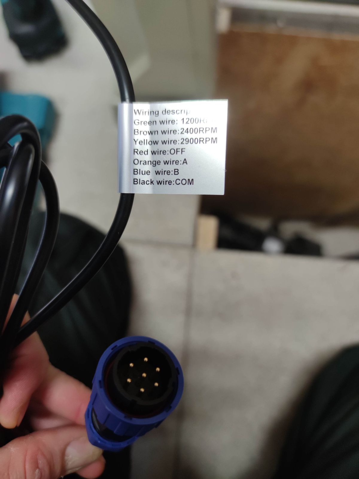

          Meinst du sowas mit wlan- Modul sowas:
          https://www.amazon.de/Gokelomg-Serial-Converter-EW11A-0-Modbus-Protokoll-DatenüBertragung-Wie-abgebildet/dp/B0F4DG5928
          Das ist übrigens das beiliegende Kabel
            AsgothianA Offline
            AsgothianA Offline
            Asgothian
            @balu67 sagte in Frequenzumrichter im iobroker integrieren:
            was heist wählen.
            du brauchst 1 shelly pro 2 wenn du darüber immer nur 'langsam' drehen lassen willst. Der eine Ausgang schaltet ein, der andere Ausgang schaltet auf 'langsame Geschwindigkeit'
            Um die Geschwindigkeit wählen zu können brauchst du dann 2 davon, mit dem 2. shelly kannst du dann über die beiden Ausgänge die anderen Geschwindigkeiten wählen.
            A.
              jetzt hab ich es kapiert, danke für deine Unterstützuung und auch für die Idee es mit shelly's zu machen 👍
