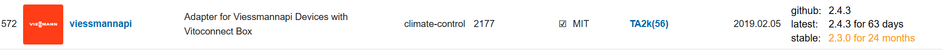

                      @jan_xx
                      iob nodejs-update
                      iob stop
                      iob fix
                      iob start

                        jan_xx
                        @thomas-braun
                        Alles schick alles grün und die Daten kommen auch wieder!
                        Vielen vielen Dank für den schnellen Support!
                        Kannst die Rechnung schicken...👍
                        Grüße

                                        Mit der Beta Version 2.4.3 funktioniert der Zugriff wieder. Danke für das Beheben, wer auch immer das war :)
                                        smalltower1S 2 Antworten Letzte Antwort
                                        • H hugi
                                          smalltower1S Offline
                                          smalltower1
                                          schrieb am zuletzt editiert von smalltower1
                                          @hugi Danke für die Info. Ich habe die Beta Version 2.4.0 probiert und es funktioniert auch :)
