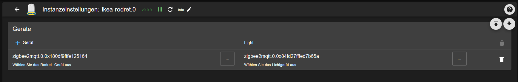

    ich habe einen Adapter für den IKEA RODRET Dimmer (E2201) erstellt.
    Sicherlich benötigt man für das Ein-/Ausschalten keinen Adapter, allerdings sendet der Dimmer beim Dimmen nur Start/Stop Nachrichten, sodass man JS-Skripting benötigt. Da ich mehrere von den Dimmern in Betrieb habe und auch unterschiedliche timings verwende, war mir das per JS Scripte irgendwann zu wild :-)
    Features:
    • es lassen sich mehrere RODRET devices pro Adapter konfigurieren
    • pro RODRET device konfiguriert man den Licht und Dimmer state
    • es lassen sich die Dimmer Schrittweite und das Zeit-Intervall einstellen (bspw. bei jedem Intervall von "50 ms" um "10 %" dimmen) - damit kann man die Geschwindigkeit des Dimmens steuern
    Freue mich über Feedback.

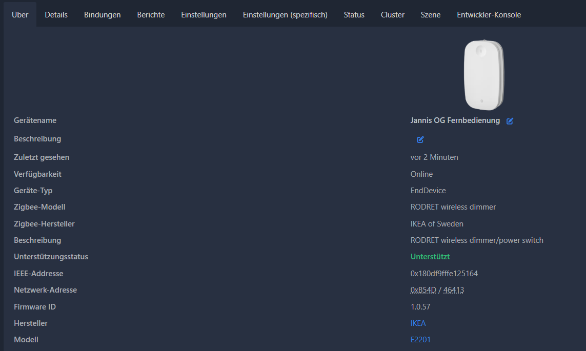

      @asc-ii sagte in Test Adapter IKEA-RODRET v0.0.x GitHub:
      Feedback:
      • Beim Auswählen des Rodret solltest du versuchen zu erkennen ob es wirklich ein Rodret ist (oder ein Gerät welches sich so verhält). Der Adapter lässt zu beliebige Geräte zu erkennen
      • Du scheinst auf bestimmte States zu triggern. Welche das sind geht aus der Doku nicht hervor. Du erkennst auch nicht ob sie existieren. Dabei geht der Adapter auch mit nicht-Rodret Geräten (ich hab keinen, konnte den aber trotzdem testen)
      • Du erlaubst 25 ms trigger intervall - das ist im Zweifelsfall viel zu schnell - die wenigsten Geräte werden diese Frequenz verkraften.
      • Zusammenspiel mit Z2M / Zigbee Adapter (wahrscheinlich auch Hue, Devons, aber das kann ich nicht verifizieren) : Der Adapter kollidiert mit der Einstellung zur 'transition_time' - einer Zeit zwischen 2 Stati. Wenn diese gesetzt ist, dann macht es keinen Sinn schneller neue Helligkeitswerte zu senden als da angegeben ist, da die Lampe die Helligkeitswerte nicht erreicht.
      • du steuerst Immer beide States (on/off, brightness) an, obwohl eigentlich nur einer angesteuert werden muss. on/off muss nur initial (beim hoch-dimmen) oder final (beim herunter dimmen) gesetzt werden
      • Zusammenspiel mit Zigbee: Sowohl der Zigbee-Adapter als auch z2m haben bei allen Lichtern den brightness_move state. Wenn ich das korrekt erinnere gibt es diese Funktionalität auch bei anderen 'zigbee' Varianten, da sie eine Zigbee ZLL Basisfunktion darstellt. Dieser sollte benutzt werden - kein Intervall. Die Funktion ist einfach: Eine Zahl > 0 -> heller Dimmen, bis max Helligkeit erreicht ist, oder 0 eingetragen wird. Eine Zahl < 0 -> dunkler Dimmen, bis min Helligkeit erreicht ist, oder 0 eingetragen wurde.
      • Dimming-Delay: Je nach Device endet das Dimming nicht wenn man die FB los lässt sondern wenn das Gerät alle Meldungen abgearbeitet hat.
      • Das Logging zeigt nicht was der Adapter macht. Ich musste externe Logs bemühen um zu sehen das der Adapter bei 50 ms und meinem Netz vom 80 Devices das Netz für 30 s nach loslassen instabil macht - sprich Schaltbefehle werden verzögert ausgeführt.
      Im Spoiler findest Du ein Log, welches schön zeigt das
      • die Reaktion der Leuchte auf dass dimmen nicht aufört wenn der Dimmer losgelassen wurde (Meldung von deinem Adapter)
      • du viel zu viel published (state=true sollte nicht bei jedem Schritt gesetzt werden - das ist schon nach dem ersten gesetzt)
      Was ich mir nicht angeschaut habe:
      • wie arbeitet der Adapter wenn der gleiche Dimmer an mehrere Leuchtmittel gebunden ist ? Ein Trigger ? Ein Helligkeitswert ? Bleiben die Leuchten Synchron in der Helligkeit ?
      TLDR: Aus meiner Sicht ist dieser Adapter gefährlich. Durch Unwissenheit / ohne sich damit zu beschäftigen werden Einstellungen gewählt die das System destabilisieren können.
      Wie liest man das Log:
      ELEVATED:O01 (5c97) ist der Start eines Zigbee Events (DP wurde geändert)
      ELEVATED:SUCCESS (5c97) ist das Ende genau dieses zigbee Events.
      die 4stellige Hex ID dient als Handle (5c97 in diesem Beispiel) um zu sehen wann der Befehl an das Gerät erfolgreich abgearbeitet wurde. Das sind Immer so um 100 ms bei diesem Gerät.

      A.
      Nachtrag: ich hab versucht mit einem Dimmer 2 Geräte zu dimmen - geht nicht. Er nimmt immer nur das obere.
      • AsgothianA Asgothian
        Feedback:

                Irgendwie verstehe ich den Adapter nicht ?!
                Ich habe einer meiner Fernbedienungen hinzugefügt und einen Light-Stripe.

                • skvarelS skvarel
                  Es tut sich aber nichts.
                  Edit:
                  ikea-rodret.0
                  	2026-01-02 11:30:45.379	warn	No valid RODRET devices configured — adapter will remain idle.
                  ikea-rodret.0
                  	2026-01-02 11:30:45.378	error	Failed to initialize RODRET zigbee2mqtt.0.0x180df9fffe125164 or Light zigbee2mqtt.0.0x84fd27fffed7b65a: Configured object zigbee2mqtt.0.0x180df9fffe125164 is not a valid RODRET device
                  ikea-rodret.0
                  	2026-01-02 11:30:45.362	info	starting. Version 0.0.9 (non-npm: asc-ii/ioBroker.ikea-rodret#90d6002847fb1ebc4d180bca0c961dfc4a15c246) in /opt/iobroker/node_modules/iobroker.ikea-rodret, node: v22.21.0, js-controller: 7.1.0
                  AsgothianA Offline
                  AsgothianA Offline
                  Asgothian
                  @skvarel sagte in Test Adapter IKEA-RODRET v0.0.x GitHub:
                  der Adapter ist ganz fest an die Rodret gekoppelt wie der Zigbee Adapter sie abbildet. Nicht Z2M
                  A.
                  skvarelS 1 Antwort Letzte Antwort
                    A.
                    skvarelS Offline
                    skvarelS Offline
                    skvarel
                    schrieb am zuletzt editiert von skvarel
                    @Asgothian sagte in Test Adapter IKEA-RODRET v0.0.x GitHub:
                    Ahh, ok. Also für mich nicht zu nutzen.
