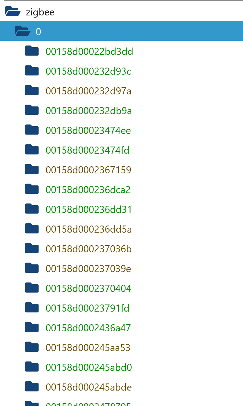

      ich habe mehrere Zigbee Geräte am laufen, fast alle sind Batterie betrieben. Gibt es irgendwie eine Möglichkeit, eine Liste zu erzeugen, die mir z.b. für alle Zigbee eine json datei erzeugt und dort das Zigbee-Gerät und dann den Batterie Status hineinschreibt?
      Was meine ich? Die Zigbee Geräte sind alle mit einer Nummer aufgelistet - siehe Screenshot
      Ich bekomme es nicht hin. Jemand eine Idee für einen Ansatz?

        @mguenther sagte: Geräte sind alle mit einer Nummer aufgelistet
        Die Geräte-ID ist wenig hilfreich. Gibt es sinnvolle Namen? Bitte zeigen!

          @paul53 gibts eben nicht, Paul - das ist ja mein Problem. Ich dachte irgendwie, dass man die Geräte ID irgendwie mit einem Platzhalter "*" ersetzen kann. Die Objekte unter der Objekt ID sind dann wieder identisch
          • M
            mguenther @paul53 last edited by
            mal als Screenshot

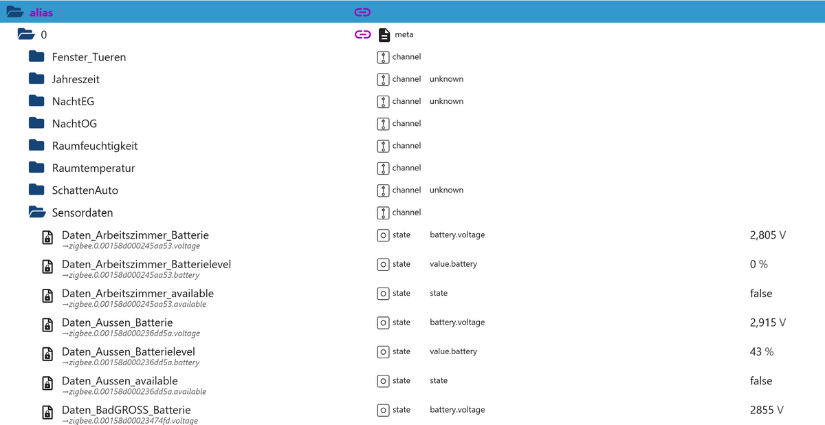

              Auch nicht bei den Alias? Gibt es zu jedem Batterie-DP einen Alias?
              • M
                nicht zu allen.
                Zu denen ich bis jetzt etwas gemacht habe, ja - da gibts auch nen Alias. die Objekte unter den Objekt-IDs haben den Datenpunkt "battery"
                zigbee.0.00158d000237039e.battery

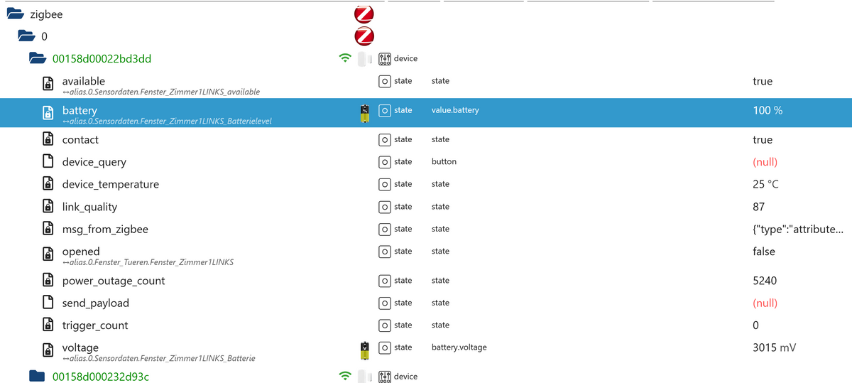

                  @mguenther sagte: mal als Screenshot
                  Die Geräte haben keinen sinnvollen Namen? Wenn doch, könnte man den parentName des Batterie-DP verwenden.
                  • M
                    nicht das ich wüsste - die Geräte werden in Zigbee gepaired und bekommen diese Object ID Zuweisung. Ich wollte es mir einfach machen und quasi nen Platzhalter verwenden. Klappt aber irgendwie nicht

                            hi homoran,
                            nein, nicht zu allen. ich habe so etwas:
                            unter Sensordaten finde ich auch für einige Zigbeegeräte den "Batteriestatus"

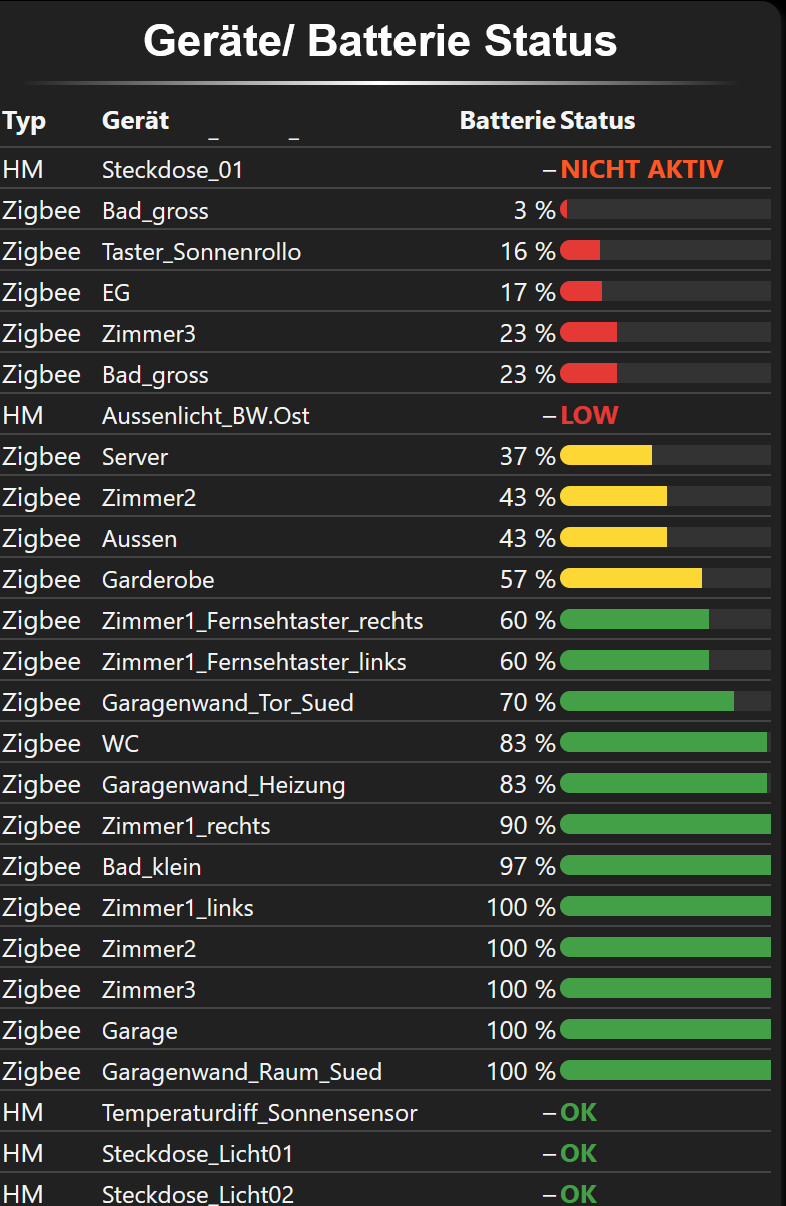

                                    • M
                                      mguenther @mguenther last edited by mguenther
                                      hier mein Skript - chatgpt hat mit draufgeschaut - ich schließe hier.

                                      Tabelle ist html und lässt sich scrollen in meiner VIS
