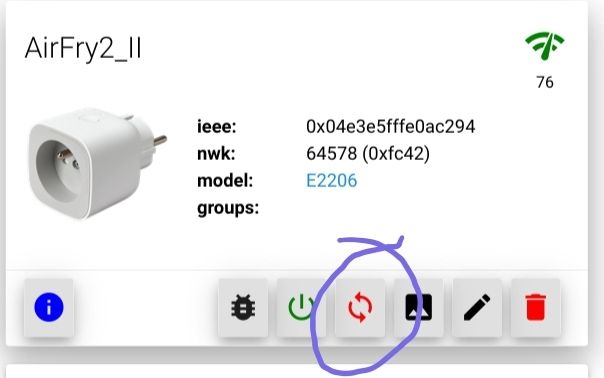

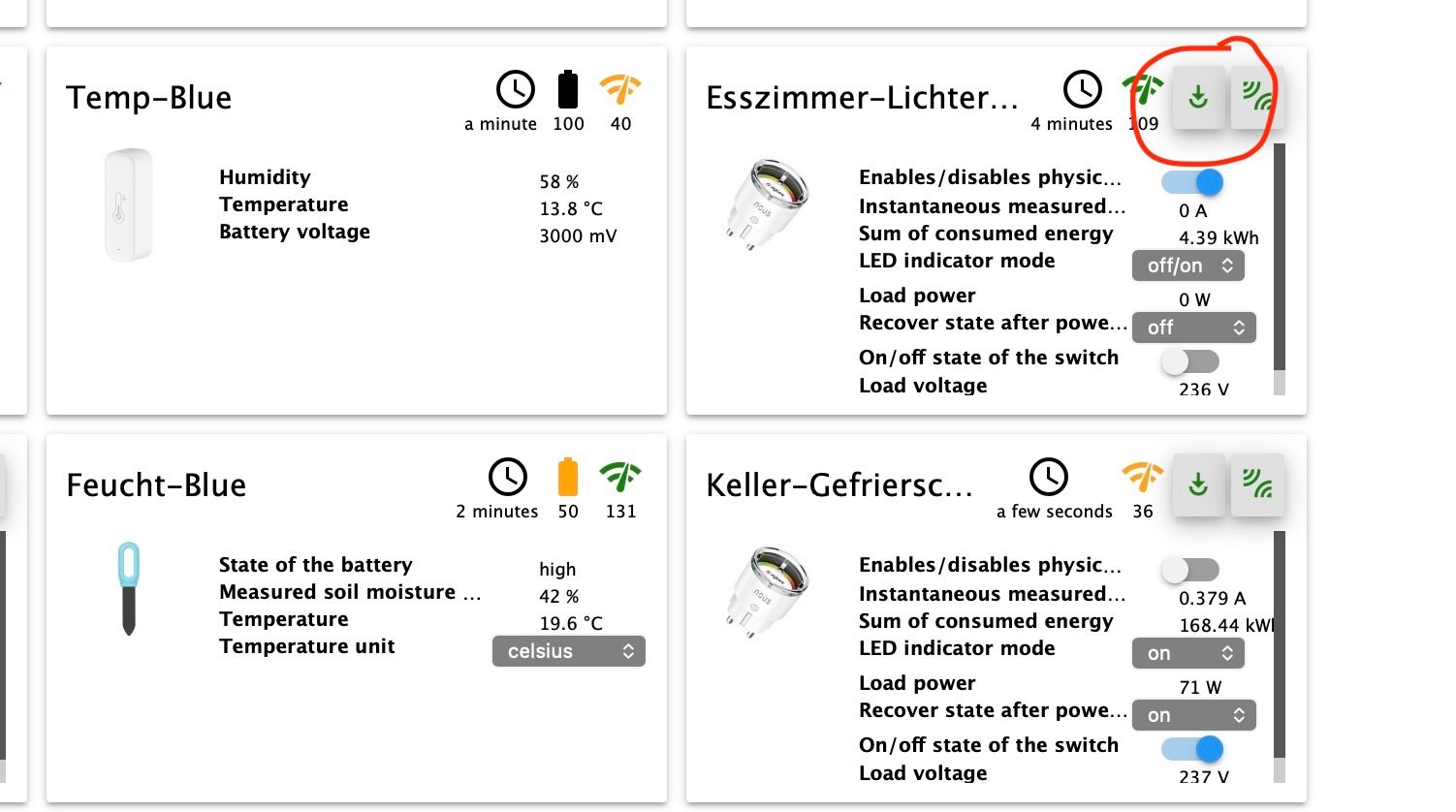

                  Hallo zusammen, kann mir jemand sagen, was dieses Zeichen bedeutet?
                  Danke!
                  • T Thias
                    Danke!
                    AsgothianA Offline
                    AsgothianA Offline
                    Asgothian
                    #23
                    @thias Das macht das gleiche wie dieser DP:
                    A.
                    T 1 Antwort Letzte Antwort
