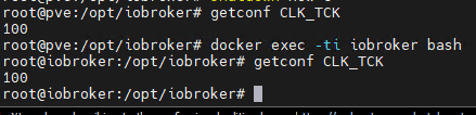

              Was ist denn die Ausgabe, wenn Du als normaler User in der VM / dem LXC dies hier eintippst:
              marrtin@iobroker-test-sicher:/opt/iobroker$ getconf CLK_TCK
              100
              • A
                astrakid @MartinP last edited by
                @martinp sagte in docker container startet nicht unter proxmox 9:
                getconf CLK_TCK
                funktioniert sogar aus dem iobroker-container heraus:
                MartinP 1 Reply Last reply Reply Quote 0
