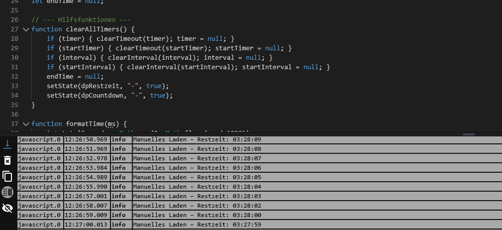

      gibt es eine Möglichkeit, dass man nur unterhalb des Skripts eine Logausgabe bekommt?

          @m-a-hueb ich kann da zwar nix erkennen, aber wenn du mit
          @m-a-hueb sagte in Frage zum Log:
          zufällig meinen solltest, dass du nur in der console, aber im Log keine Ausgabe haben möchtest, könntest du den loglevel suf debug stellen und den Filter im Log auf Info

            @homoran danke genau das hab ich gemeint
