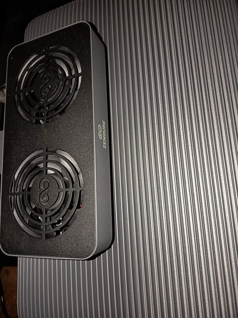

                          Mabbi last edited by Mabbi
                          @maxclaudi
                          Ohne aktive Kühlung regelt der AC2400 ab plus 65°
                          Sensor/hyperTmp
                          die Ladeleistung runter, habe hier schon Werte bis zu 15% Ladeleistungs-Reduktion gesehen. Der Kühlkörper wird dann schon ziemlich heiß und die Wärme zieht an der Aussenhaut spürbar bis in den ersten Akkublock unter dem Wechselrichter runter.
                          Da dies langfristig für die Elektronik Temperaturen sind, die ich als nicht lebensdauerförderlich ansehe, habe ich an den gesteuerten Lüfter-Ausgangsstecker direkt am Wechselrichter einen Lüfter angeschlossen.
                          Nun hält der Wechselrichter grob die 40-41° maximal ein.
                          Das der Sensorwert wahrscheinlich nur punktuell irgendwo im Wechselrichter gemessen wird ist mir klar, aber besser irgendwie Kühlen als stumpf Abkochen denke ich.
                          Frage:
                          Besteht die Möglichkeit
                          electricFanState
                          noch mit in die mqtt Datenpunkte (Sensor) aufzunehmen ?
                          Dann könnte ich anhand von dem Wert und noch zu erwartender Solarleistung (Schätzung) eventuell die Ladeleistung des Akkus reduzieren, wenn der Tag noch genug Sonne bringt.
                          Und eine Visualisierung wäre damit auch einfacher machbar.
                          maxclaudi 1 Reply Last reply Reply Quote 0

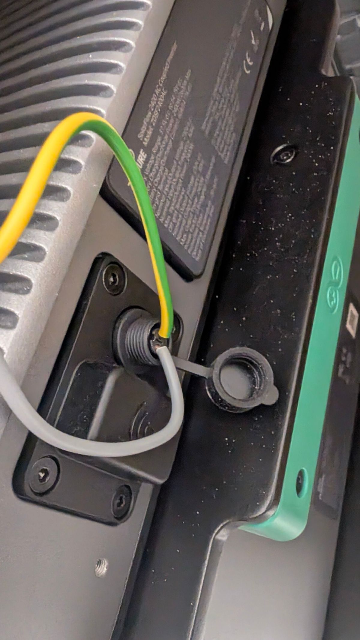

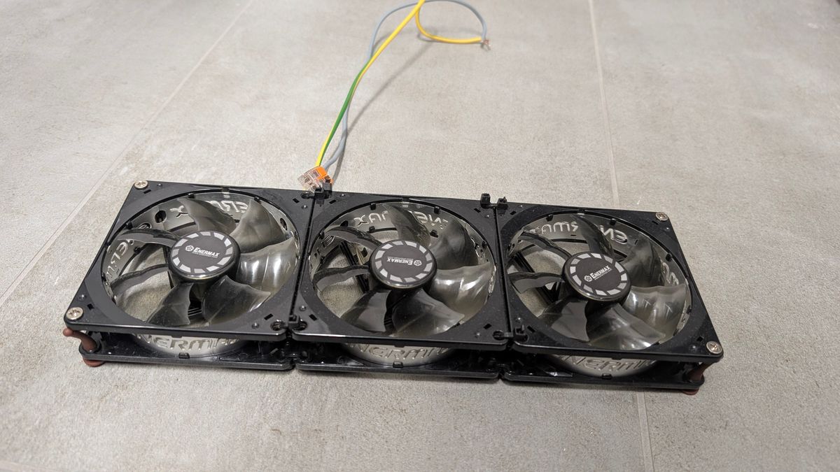

                          • S
                            Schimi last edited by
                            Der augsang ist Temp geregelt und fängt ab 40°C Spannung auszugeben... Hatte im Sommer (als es so heiss war) die Möglichkeit viel zu testen...
                            "Einfach" 3 alte (ich meine es sind 80ger) PC Lüfter Parallel angeschlossen (Wago)... funktioniert super
                            maxclaudi M 2 Replies Last reply Reply Quote 0
