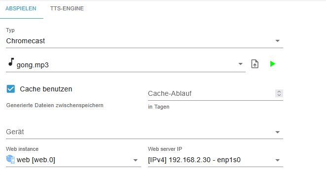

                                      L Offline
                                      L Offline
                                      lars148
                                      Sayit bei iob
                                      • L lars148
                                        Sayit bei iob

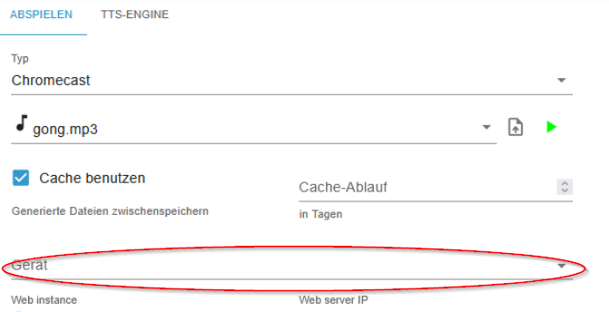

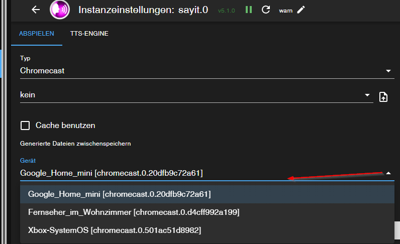

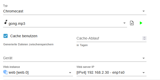

                                        crunchipC Offline
                                        crunchipC Offline
                                        crunchip
                                        @lars148 wenn der Google spielen soll musst du das auch entsprechend einstellen
                                        Chromecast
                                        L 1 Antwort Letzte Antwort
                                        • crunchipC crunchip
                                          Chromecast

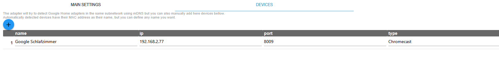

                                          L Offline
                                          L Offline
                                          lars148
                                          @crunchip geändert
                                          müssen hier die minis aufgeführt werden??
                                          crunchipC 2 Antworten Letzte Antwort
