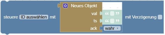

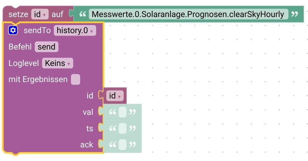

      @klassisch hatte in dem Thread https://forum.iobroker.net/post/1294967 folgendes javascript Snippet
      // Neue Werte in die History schreiben
              myResultSteps.forEach(entry => {
                  setState(id, {
                      val: entry.val,
                      ts: entry.ts,
                      ack: true
      gezeigt um morgens die Daten der Tagesvorhersage als Kurve in Flot darzustellen.
      dies habe ich versucht mit Blockly nachzubilden, jedoch ohne Erfolg
      Das generierte javascript sieht auch nicht identisch aus
      var id;
      id = 'Messwerte.0.Solaranlage.Prognosen.clearSkyHourly';
      sendTo('history.0', 'send', {
        'id': id,
        'val': getState('brightsky.0.hourly.03.solar_estimate').val,
        'ts': getState('brightsky.0.hourly.03.timestamp').val,
        'ack': true,
      geht das mit Blockly überhaupt?

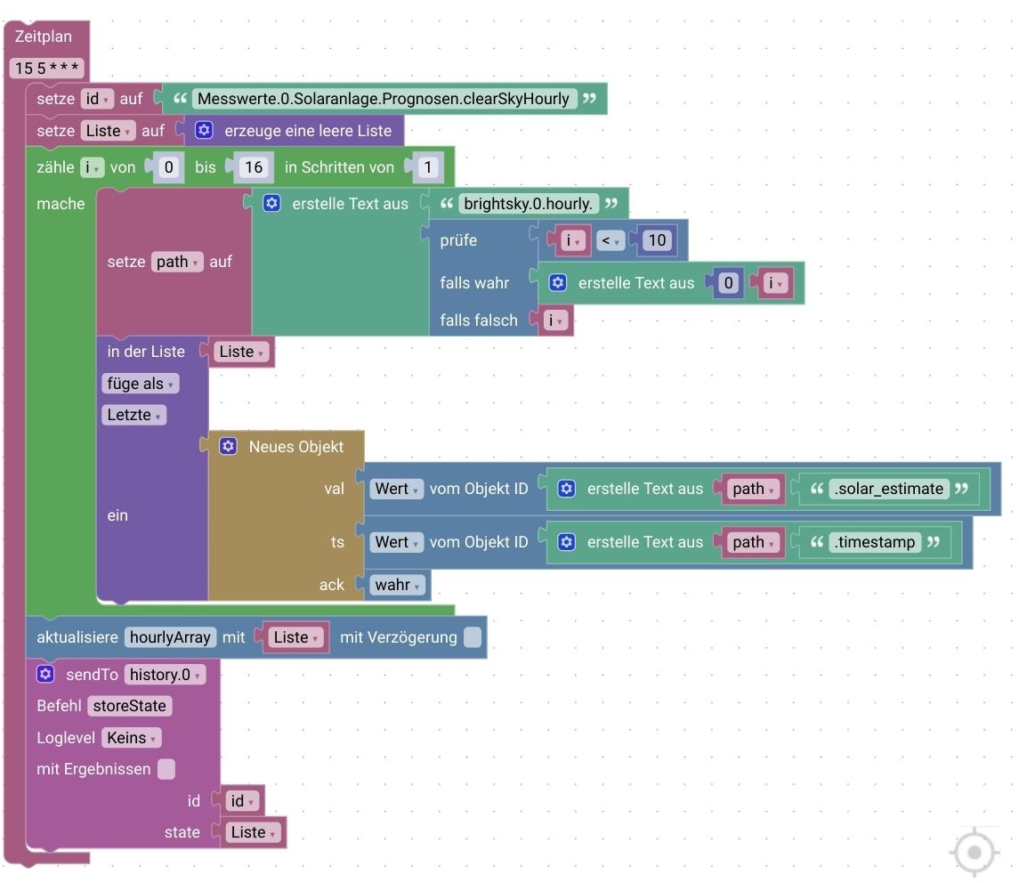

      • paul53
        paul53 @Homoran last edited by paul53

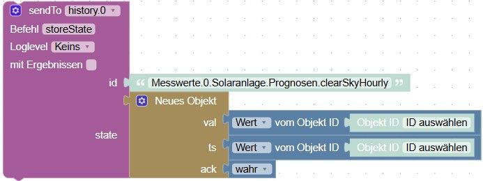

        @homoran sagte: geht das mit Blockly überhaupt?

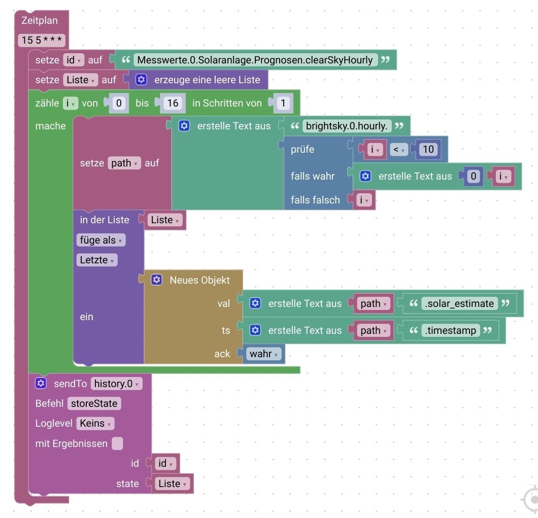

        Versuche es mal so:
        Sollte laut Adapter-Doku so funktionieren.

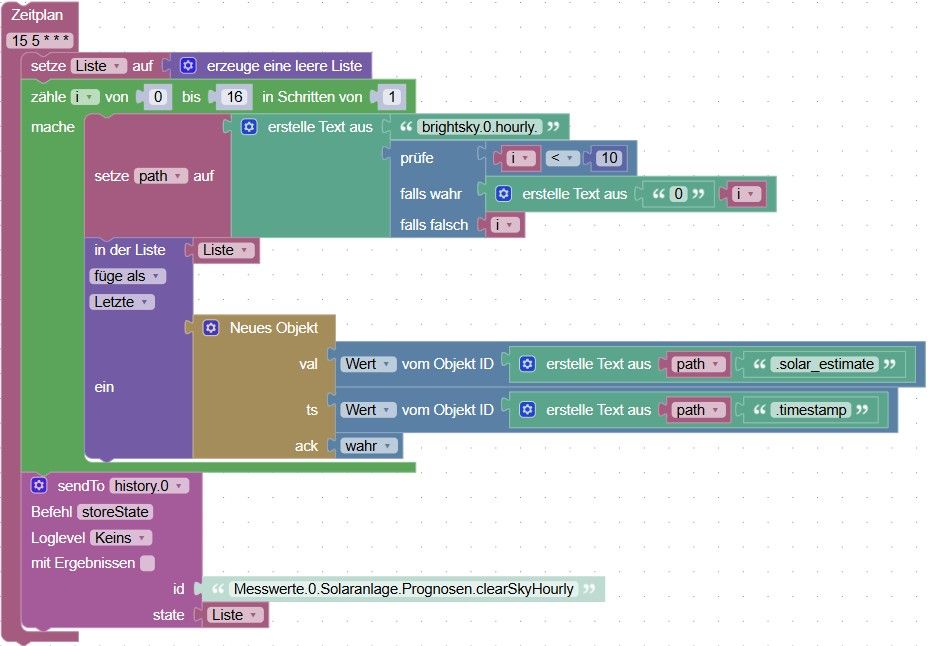

          Besser geeignet ist Beispiel 2 mit Übergabe eines Arrays, das in einer Schleife gefüllt wird:

          • paul53
            @homoran sagte: folgendes javascript Snippet
            Das würde in Blockly so aussehen:
            Homoran 1 Reply Last reply Reply Quote 1

              @paul53 sagte in wie mit sendTo History.0 Werte im Voraus übergeben?:
              so in der Art hätte ich mir mein Endergebnis vorgestellt und um 05:15 einmalig gestartet
              Dazu einige Fragen:
              ich muss natürlich entsprechend viele Stunden Forecast im Adapter freischalten, wie im Sommer die Sonne scheinen wird.
              Ist die Anzahl idiese Anzahl existierender Datenpunke?
              ist <10 die Anzahl der Sonnenstunden? EDIT: Das sind die führenden 0 bei einstelligen Namen!
              Werde ich so umsetzen!
              DANKE!

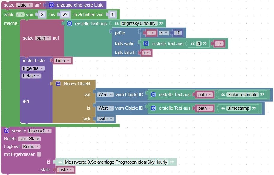

              • paul53
                @homoran sagte: Ist die Anzahl idiese Anzahl existierender Datenpunke?
                Ich habe angenommen, dass die ID die Stunde der Uhrzeit enthält? Deshalb i von 3 bis 22.

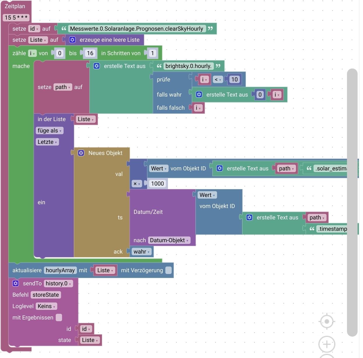

                        • Homoran
                          Homoran Global Moderator Administrators @Homoran last edited by Homoran
                          @homoran das konnte ja nicht funktionieren! 😢
                          ich hatte doch das array für weitere Bearbeitung gesichert, da steht jetzt
                          [{"val":"brightsky.0.hourly.00.solar_estimate","ts":"brightsky.0.hourly.00.timestamp","ack":true},{"val":"brightsky.0.hourly.01.solar_estimate","ts":"brightsky.0.hourly.01.timestamp","ack":true},{"val":"brightsky.0.hourly.02.solar_estimate","ts":"brightsky.0.hourly.02.timestamp","ack":true},{"val":"brightsky.0.hourly.03.solar_estimate","ts":"brightsky.0.hourly.03.timestamp","ack":true},{"val":"brightsky.0.hourly.04.solar_estimate","ts":"brightsky.0.hourly.04.timestamp","ack":true},{"val":"brightsky.0.hourly.05.solar_estimate","ts":"brightsky.0.hourly.05.timestamp","ack":true},{"val":"brightsky.0.hourly.06.solar_estimate","ts":"brightsky.0.hourly.06.timestamp","ack":true},{"val":"brightsky.0.hourly.07.solar_estimate","ts":"brightsky.0.hourly.07.timestamp","ack":true},{"val":"brightsky.0.hourly.08.solar_estimate","ts":"brightsky.0.hourly.08.timestamp","ack":true},{"val":"brightsky.0.hourly.09.solar_estimate","ts":"brightsky.0.hourly.09.timestamp","ack":true},{"val":"brightsky.0.hourly.10.solar_estimate","ts":"brightsky.0.hourly.10.timestamp","ack":true},{"val":"brightsky.0.hourly.11.solar_estimate","ts":"brightsky.0.hourly.11.timestamp","ack":true},{"val":"brightsky.0.hourly.12.solar_estimate","ts":"brightsky.0.hourly.12.timestamp","ack":true},{"val":"brightsky.0.hourly.13.solar_estimate","ts":"brightsky.0.hourly.13.timestamp","ack":true},{"val":"brightsky.0.hourly.14.solar_estimate","ts":"brightsky.0.hourly.14.timestamp","ack":true},{"val":"brightsky.0.hourly.15.solar_estimate","ts":"brightsky.0.hourly.15.timestamp","ack":true},{"val":"brightsky.0.hourly.16.solar_estimate","ts":"brightsky.0.hourly.16.timestamp","ack":true}]
                          Da hab ich auch ganz schnell meinen Fehler gefunden.
                          Schnell geändert:
                          Also noch bis morgen warten
                          EDIT:
                          Wird auch nicht klappen.
                          der Timestamp muss noch konvertiert werden
                          [{"val":0.527,"ts":"2025-09-20T07:00:00+00:00","ack":true},{"val":1.211,"ts":"2025-09-20T08:00:00+00:00","ack":true},{"val":1.993,"ts":"2025-09-20T09:00:00+00:00","ack":true},{"val":2.449,"ts":"2025-09-20T10:00:00+00:00","ack":true},{"val":2.532,"ts":"2025-09-20T11:00:00+00:00","ack":true},{"val":2.293,"ts":"2025-09-20T12:00:00+00:00","ack":true},{"val":1.823,"ts":"2025-09-20T13:00:00+00:00","ack":true},{"val":1.276,"ts":"2025-09-20T14:00:00+00:00","ack":true},{"val":0.78,"ts":"2025-09-20T15:00:00+00:00","ack":true},{"val":0.506,"ts":"2025-09-20T16:00:00+00:00","ack":true},{"val":0.178,"ts":"2025-09-20T17:00:00+00:00","ack":true},{"val":0,"ts":"2025-09-20T18:00:00+00:00","ack":true},{"val":0,"ts":"2025-09-20T19:00:00+00:00","ack":true}]
                          da steht jetzt verständlicherweise NaN

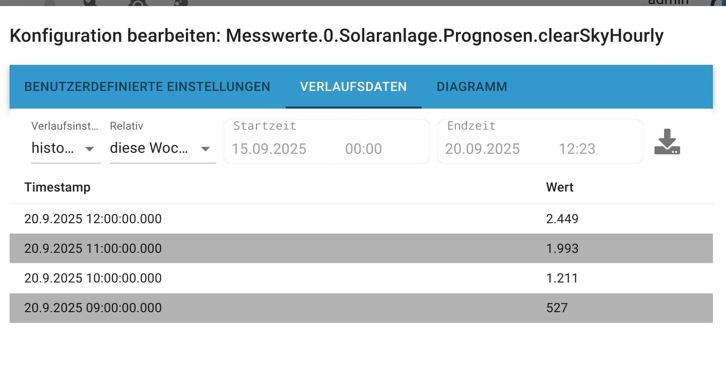

                            Homoran Global Moderator Administrators last edited by Homoran
                            Hab noch einiges geändert
                            obwohl das Array jetzt so aussieht
                            [{"val":527,"ts":1758351600000,"ack":true},{"val":1211,"ts":1758355200000,"ack":true},{"val":1993,"ts":1758358800000,"ack":true},{"val":2449,"ts":1758362400000,"ack":true},{"val":2532,"ts":1758366000000,"ack":true},{"val":2293,"ts":1758369600000,"ack":true},{"val":1823,"ts":1758373200000,"ack":true},{"val":1276,"ts":1758376800000,"ack":true},{"val":780,"ts":1758380400000,"ack":true},{"val":506,"ts":1758384000000,"ack":true},{"val":178,"ts":1758387600000,"ack":true},{"val":0,"ts":1758391200000,"ack":true},{"val":0,"ts":1758394800000,"ack":true}]
                            wird jetzt nur noch der 9 Uhr Wert eingetragen.

                              • Homoran
                                Homoran Global Moderator Administrators @paul53 last edited by Homoran
                                Hats du die Schleife entsprechend auf 0 bis <= 11 verkürzt?
                                ja!
                                Der Datenpunkt wird hoffentlich nicht geschrieben?
                                richtig!
                                hab ihn sogar gelöscht, neu angelegt. Da steht noch die initiale gelbe 0
                                Alternativ
                                wäre eine Möglichkeit.

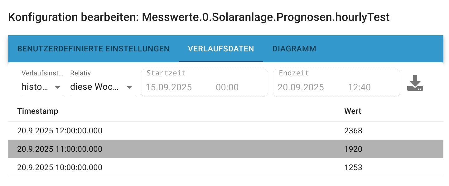

                                Aber im Moment verstehe ich folgendes nicht:
                                gemäß der Historykonfiguration des Datenpunktes, Verlaufsdaten
                                zuerst wurde gar nichts geschrieben... ist klar, keine Zahlen
                                Anschließend (ohne timestamp-Konvertierung) standen alle Werte drin, mit Timestamp: Datum Uhrzeit .NaN für Millisekunden.
                                jetzt passt der Timestamp, aber nur der erste Wert wird in der History angezeigt!
                                ist seltsam
                                Achtung, es wird noch seltsamer
                                gerade sehe ich nochmal nach, da stehen alle Daten der vergangenen und der aktuellen Stunde drin, aber keine in der Zukunft!
                                Als ob das Array erst "zeitgerecht" abgearbeitet wird.... 🤔
                                • paul53
                                  @homoran sagte: da stehen alle Daten der vergangenen und der aktuellen Stunde drin
                                  Die vergangenen Stunden stehen noch drin, oder hast du die History inzwischen gelöscht?
                                  @homoran sagte in wie mit sendTo History.0 Werte im Voraus übergeben?:
                                  Die Liste ist aber korrekt? Vielleicht lässt History mit sendTo() keine zukünftigen Daten zu?
                                  Homoran 2 Replies Last reply Reply Quote 0
                                    als ich das letzte mal teingesehen hatte standen nur 0900 und 1000 drin.
                                    jetzt sind ohne weitere Aktivitäten meinerseits (war zwischenzeitlich Fliesen abschlagen 😉) die Werte von 1100 und 1200 aufgetaucht
                                    • Homoran

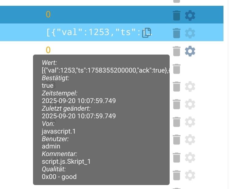

                                      die um 10:07:59 geschriebene und gesendete Liste
                                      [{"val":1253,"ts":1758355200000,"ack":true},{"val":1920,"ts":1758358800000,"ack":true},{"val":2368,"ts":1758362400000,"ack":true},{"val":2515,"ts":1758366000000,"ack":true},{"val":2293,"ts":1758369600000,"ack":true},{"val":1823,"ts":1758373200000,"ack":true},{"val":1299,"ts":1758376800000,"ack":true},{"val":790,"ts":1758380400000,"ack":true},{"val":513,"ts":1758384000000,"ack":true},{"val":185,"ts":1758387600000,"ack":true},{"val":0,"ts":1758391200000,"ack":true},{"val":0,"ts":1758394800000,"ack":true}]

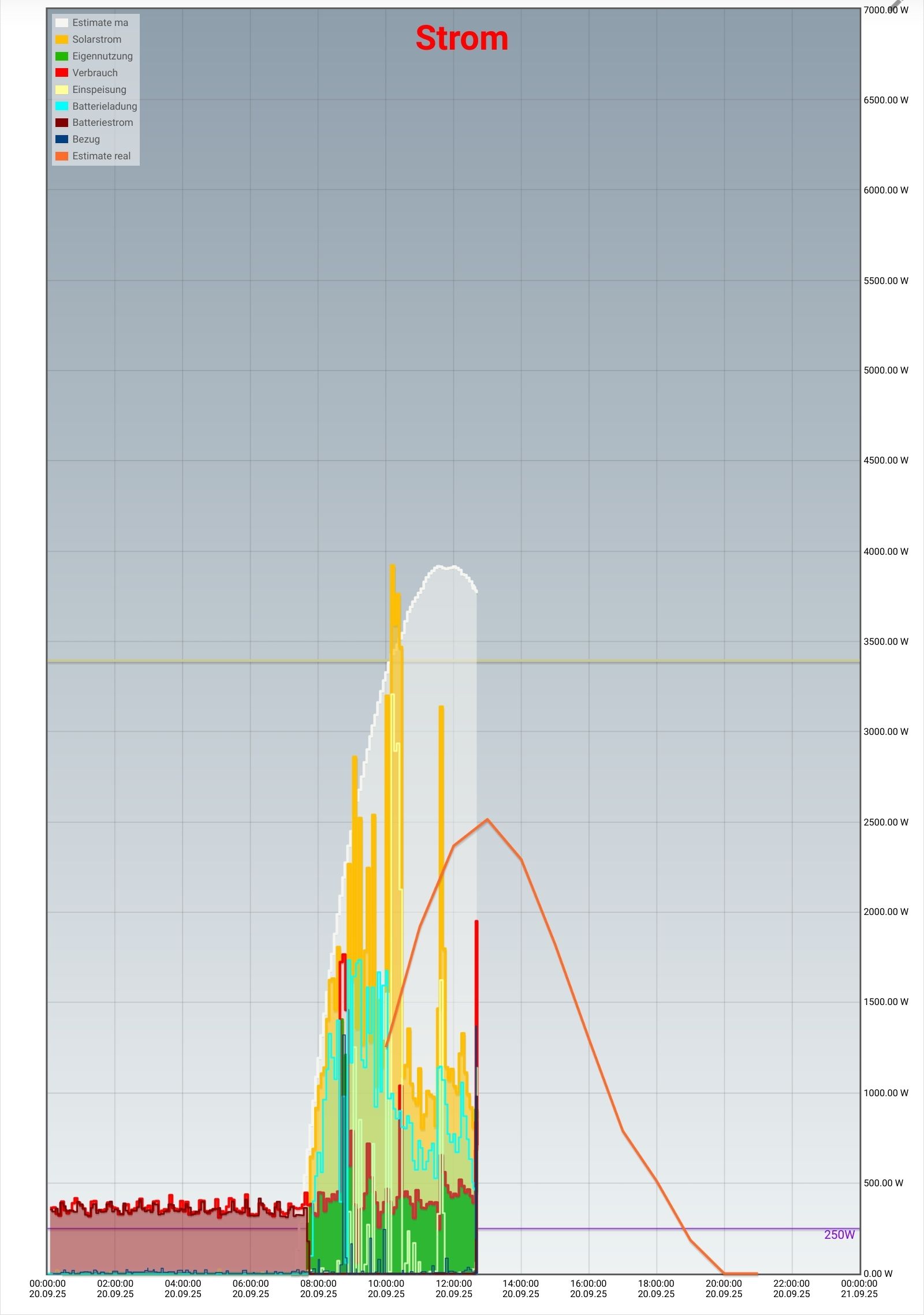

                                      @klassisch kann es aber 😢 mit js
                                      EDIT:
                                      das gleiche in dem einmalig testweise beschriebenen Datenpunkt
                                      EDIT2:
                                      damit liegen aber zumindest in flot die zukünftigen Daten vor
                                      Möglicherweise ist doch das heutige json vom Original-DP durch diese Spielereien "verbrannt"
                                      hab aber keine Lust mir das rauszusuchen und zu analysieren
                                      paul53 2 Replies Last reply Reply Quote 0
                                      • paul53
                                        @homoran sagte: das gleiche in dem einmalig testweise beschriebenen Datenpunkt
                                        Schau dir mal die Endzeit an: Die zukünftigen Werte werden nur nicht angezeigt, sind aber in der .json-Datei enthalten?
                                        • Homoran
                                          @paul53 siehe edit2 bitte!
                                          • paul53

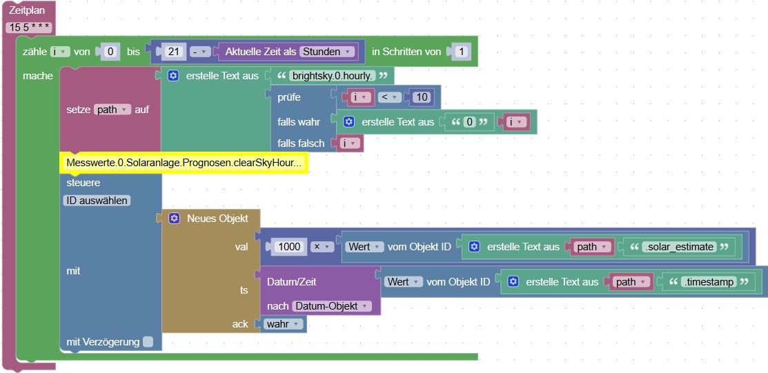

                                            @homoran sagte: @klassisch kann es aber mit js
                                            Das ist die Version mit "steuere" ohne sendTo().
