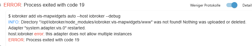

        Und wenn man dann die Instanz installieren will kommt:
        ich glaube das kommt wegen dem vis-2 restart
        ich prüfe nochmal, bei mir hat instanz hinzufügen funktioniert
        @bahnuhr sagte in Test iobroker.mapwidgets:
        Und warum steht das 2 x da ?
        ja, das war das problem warum der nicht installierbar war und mit fehler geendet hat. die adapternamen waren in package und io-package leider inkonsistent.
        du bekommst das wie folgt weg:
        1: zunächst über die oberfläche bei beiden jeweils den delete knopf drücken. da müsste mindestens einer weggehen.
        2: leider auf der shell müssen wir mit npm uninstall arbeiten. da musst du mal schauen welches packet übrig geblieben ist.
        die Möglichkeiten wären
        npm uninstall iobroker.vis-mapwidgets
        npm uninstall iobroker.mapwidgets
        aber nhoffentlich nicht auf einem produktiv system durchführen.
        wir sind hier im frühen teststadium
        aber ich bin dankbar das du testest

                              wollte Adapter neu installieren.
                              Bei install der Instanz kommt dann:
                              • bahnuhr
                                bahnuhr Forum Testing Most Active @OliverIO last edited by
                                @oliverio
                                So, habe alles nochmal gelöscht.
                                Auch unter ...node_modules...
                                Und dann neu.
                                Jetzt wurde es wieder installiert.
