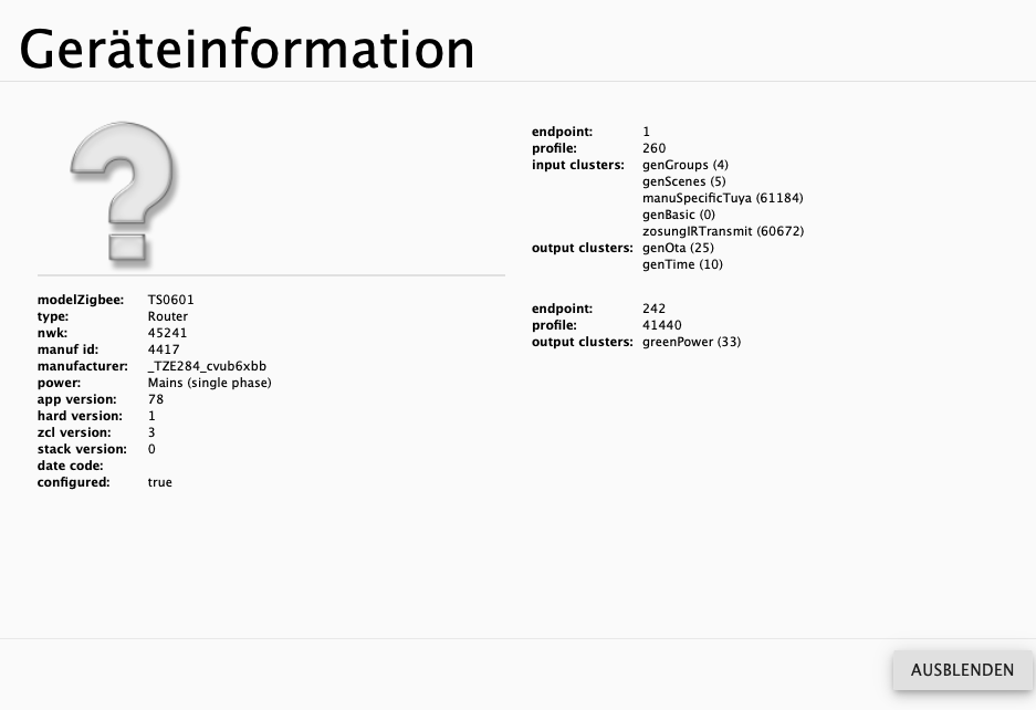

        Irgendwie werden meine Thermostate wieder nicht erkannt. Ich habe es gelöscht und versucht neu zu paaren. Leider auch ohne Erfolg
        New device: 'XXXX' does not have a known model. please provide an external converter for 'TS0601'.
        Interview successful: {"friendly_name":"XXXX","supported":false}
        Pairing time left: 40
        New device joined 'XXXX' model TS0601
        Device 'XXXX' announced itself
        Interview started: XXXXX

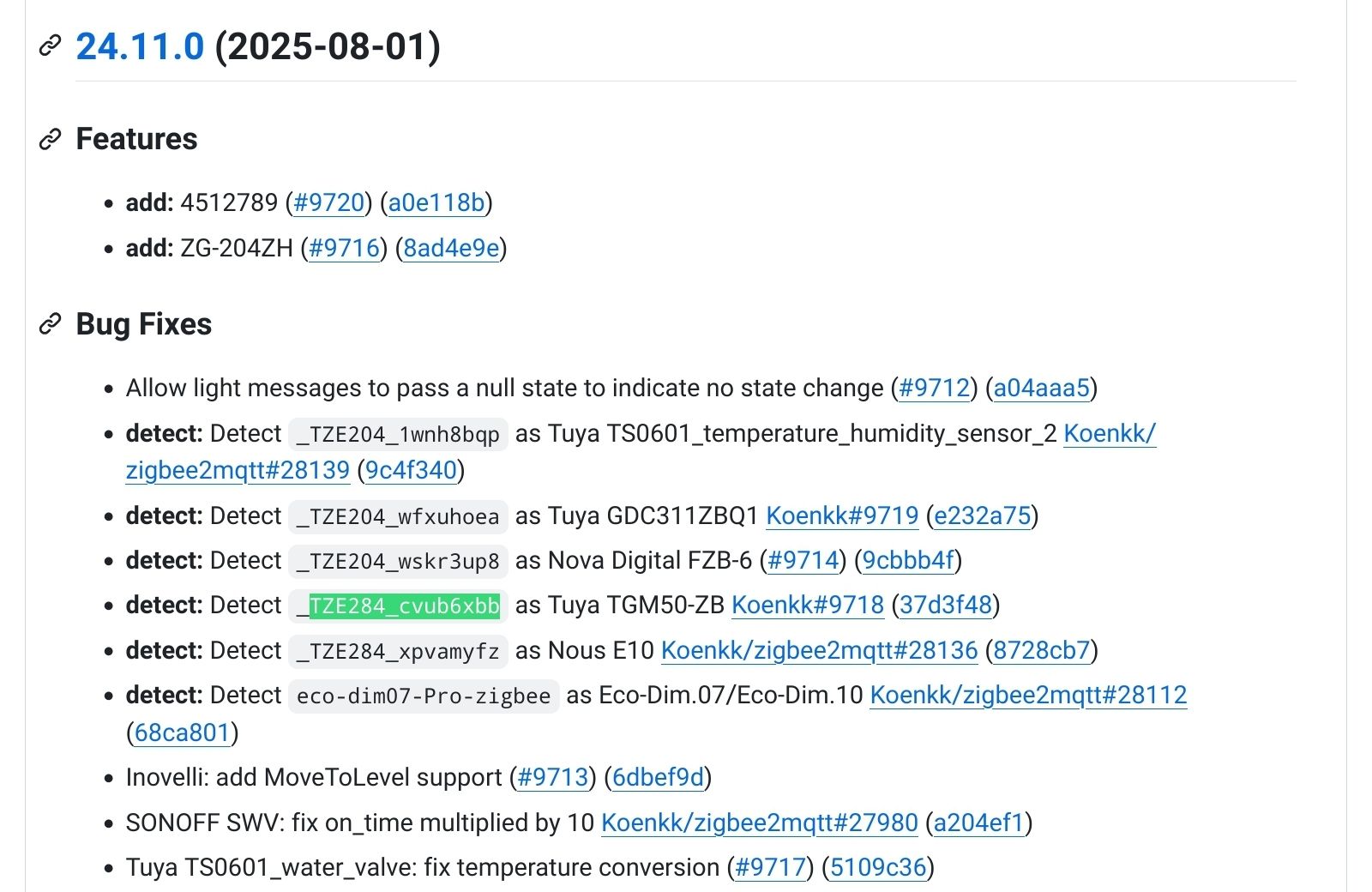

          • welche adapter version nutzt du ?
          • warum nutzt du nicht die version aus dem latest ?
          A.
          S 2 Antworten Letzte Antwort

            Ich benutze 3.0.5 Mir wird keine neuere Version bzw. kein Update angezeigt. Kann ich die Suche manuell „anstoßen“?
            • S Stefan341
              @asgothian
              #32
              @stefan341

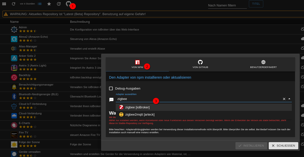

              Du hast das Stable-Repo aktiv.
              github:	3.1.5
              latest:	3.1.5 for 1 days
              stable:	3.0.5 for 38 days
              Die Beta-Version kann man so installieren:

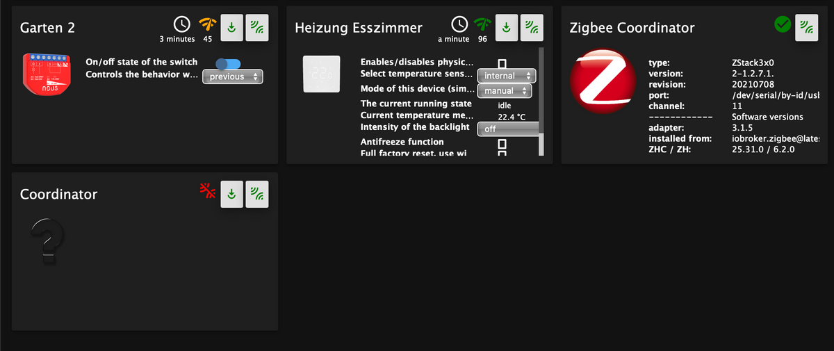

                    Ich habe jetzt die 3.1.5 installiert.
                    Soweit scheint das super zu laufen. Meine Thermostate werden wieder alle erkannt.
                    Ich habe jetzt nur zwei Coordinatoren

                      Du bist der einzige mit dem 2. Tile
