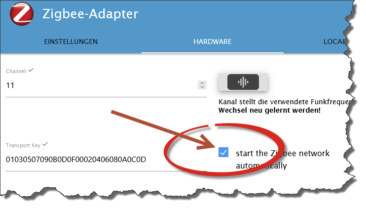

        Codierknecht Developer Most Active @DocRobbe last edited by
        @docrobbe
        Den Start hast Du aktiviert?
        1 Reply Last reply Reply Quote 2

          Genau das ist die Lösung - das sagt dein Log.

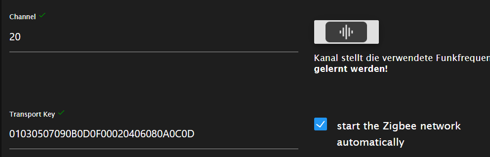

                Ich habe den Haken jetzt gesetzt, der Adapter startet aber immer noch nicht korrekt. Wenn ich den "Test and Verification"-Button im Hardware-Tab drücke, erhalte ich folgendes Log:
                Starting zigbee-herdsman...
                reading access rights for /dev/ttyUSB0
                read and write access available for /dev/ttyUSB0
                Network parameters in Config     : panID=554 channel=20 extendedPanID=687a70c01f6bbc9d
                Network parameters on Coordinator: panID=65534 channel=0 extendedPanID=b1c28a2f004b1200
                Starting zigbee-herdsman problem : startup failed - configuration-adapter mismatch - see logs above for more information
                Error herdsman start
                Kannst du mir eventuell sagen, wo mein Fehler liegt? Danke und sorry noch mal
                Asgothian 1 Reply Last reply Reply Quote 0

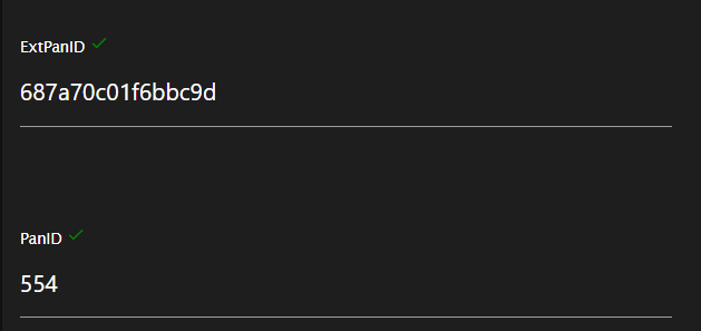

                  @docrobbe Da passt das was auf dem Koordinator ist nicht zu dem was du in der Config eingestellt hast.
                  Was für einen Koordinator (USB Dongle) nutzt du ?
                  A.
                  Nachtrag: Bitte auch mal einen Screenshot der Konfiguration mit den da eingestellten Werten posten
                  A.

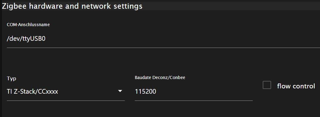

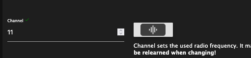

                    @asgothian Ich nutze den SONOFF Zigbee 3.0 USB Dongle Plus TI CC2652P + CP2102N, ursprünglich mit der Firmware 20240710. Dann habe ich gestern Abend die v3.0.5 des Adapter installiert und den Haken nicht gesetzt. Daraufhin startete der Adapter (logischerweise) nicht mehr. Deshalb habe ich auf das USB-Dongle die Firmware 20250321 geflasht, da ich Intelligenzbolzen dachte, dass es eventuell daran liegt.
                    Könnte es damit zusammenhängen?Screenshot 2025-09-11 180926.png Screenshot 2025-09-11 180850.png Screenshot 2025-09-11 180621.png
                    • Homoran
                      Homoran Global Moderator Administrators @DocRobbe last edited by
                      @docrobbe sagte in Zigbee-Adapter startet nach Update nicht mehr:
                      ja

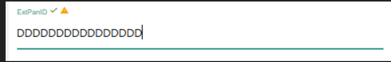

                                    Der Thread ist zwar geschlossen aber mein Zigbee funktioniert auch nicht mehr. Habe den Haken "start automatisch" bereits gesetzt!
                                    zigbee.0
                                    2025-09-16 17:24:26.658	error	Failed to open the network: TypeError: Cannot read properties of undefined (reading 'permitJoin') at Controller.permitJoin (/opt/iobroker/node_modules/zigbee-herdsman/dist/controller/controller.js:259:35) at ZigbeeController.permitJoin (/opt/iobroker/node_modules/iobroker.zigbee/lib/zigbeecontroller.js:659:33) at ZigbeeController.stop (/opt/iobroker/node_modules/iobroker.zigbee/lib/zigbeecontroller.js:634:24) at process.processTicksAndRejections (node:internal/process/task_queues:95:5) at async Zigbee.onUnload (/opt/iobroker/node_modules/iobroker.zigbee/main.js:1037:17)
                                    • Asgothian
                                      Asgothian Developer @toki1973 last edited by
                                      @toki1973 sagte in Zigbee-Adapter startet nach Update nicht mehr (gelöst):
                                      Bitte das vollständige Log des Startversuchs posten, nicht nur eine zufällige Fehlermeldung.
                                      Nebenbei - mit der ExtPanID DDDDDDDDDDDDDDDD kommst du nicht weiter. Das steht auch in der Doku, die du ja sicherlich gelesen hast bevor du hier gepostet hast.
                                      A.

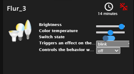

                                            Inzwischen starten der Adapter (nach pause und USB raus rein) und ich habe ein paar Devices verbunden. Wärst du so freundlich zu erklären warum die ExPanID DDDD nicht wirklich gut ist.
                                            Vlt. habe ich da eine falsche Erwartungshaltung bei Updates. 🙂 Aber ich fand iob wirklich immer top - aber bei HA hätte ich solche Herausforderungen wohl nicht (ich will aber nicht wechseln 😞 )
                                            Gibt es die Listenansicht jetzt nur noch untereinander? Nicht mehr als Geräte Ansicht`?
                                            zigbee.0
