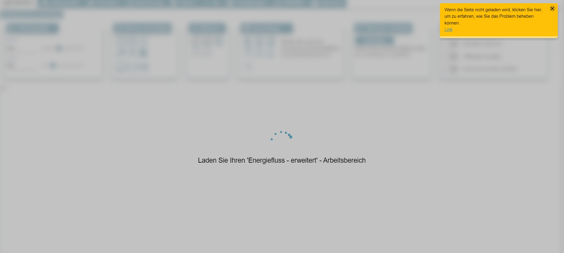

      Also, Iob alles wieder neu installiert. der Adapter gestartet und funktioniert. Komme auch in die Konfig und kann es alles einstellen. Irgendwann hängt sich der Adapter auf und keine Datenübertragung mehr und kein rein kommen in die Konfig. Irgendwann später ist der gaze rechner festgefahren. Ich mache einen harten Neustart und der Adapter zeigt die alten daten an, aktualisiert sich also nicht und ich komme nicht in die Konfig. Wenn ich den Adapter deinstalliere und wieder neu installiere geht wieder alles. bis zudem Punkt wo sich wieder alles fest fährt.
      Das komische ist, auf einer anderen genau der selben Installation läuft es ohne Probleme und Auffälligkeiten.
      Ich hab so tief ins System überhaupt keine Ahnung und wenn ich was zeigen soll, bitte erklären wie und was.
      Bin ich hier überhaupt richtig?
      Konfig-Seite

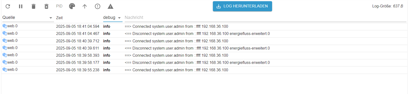

      nichts im Log

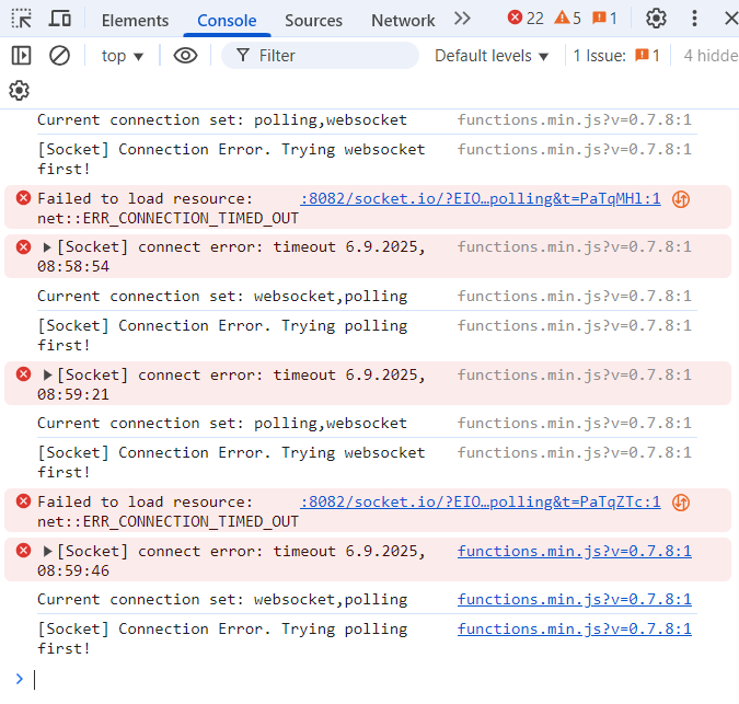

      wenn man nicht in die Konfig kommt

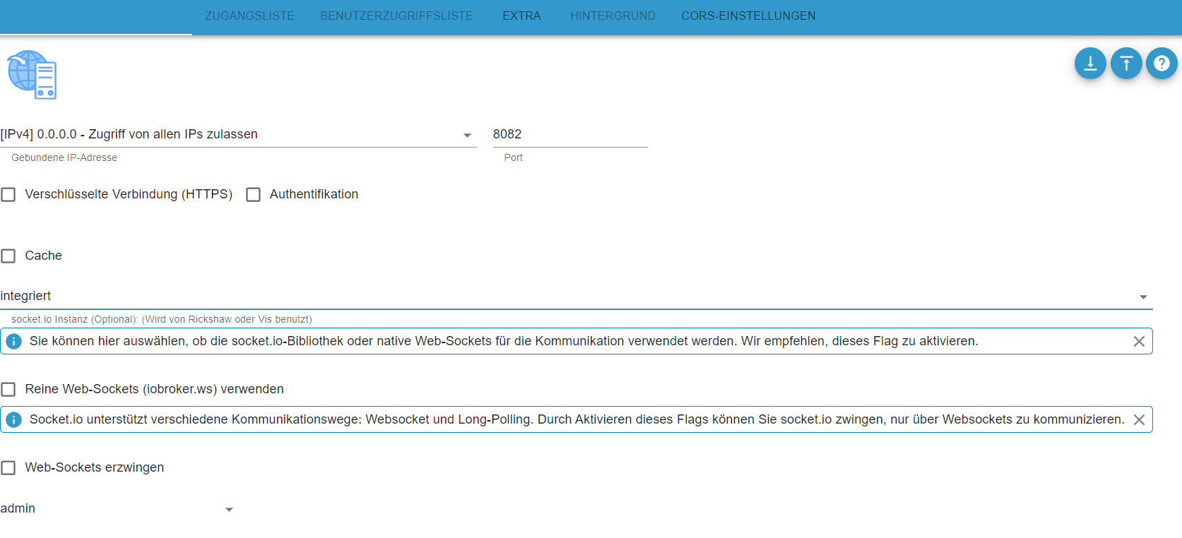

      Web-Adapter Einstellung
