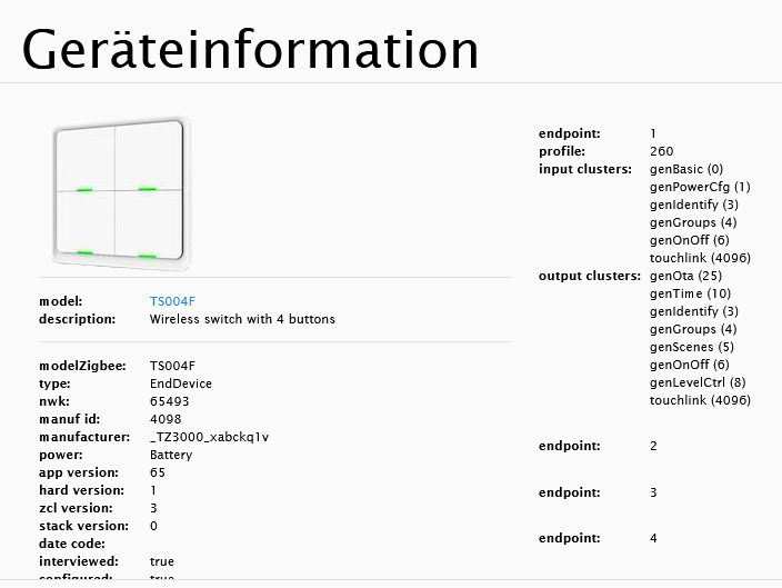

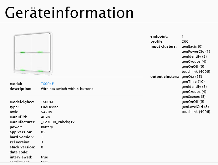

    Hallo, ich bin am Verzweifeln
    Ich habe mehrere Zigbee 4 Scene Switch von MOES mit der Bezeichnung ESW-02AA-EU. Die haben immer funktioniert. Bei einem Habe ich die Batterie gewechselt und noch einmal neu gekoppelt. Jetzt habe ich das Problem, dass die Tasten nicht mehr wie vorher funktionieren. Es kommt beim Drücken keine Meldung mehr z.B bei 1_single 1_double 1_hold
    Die Info bei dem funktionierenden schaut so aus
    Bei dem neu gekoppelten schaut die Info so aus
    Hier fehlen die Einträge:
    endpoint:2
    endpoint:3
    endpoint:4
    Hat da irgendetwas im Adapter oder Konfiguration geändert? Kann mir da jemand helfen?

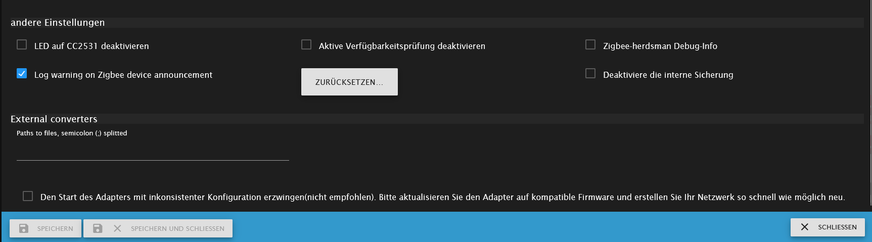

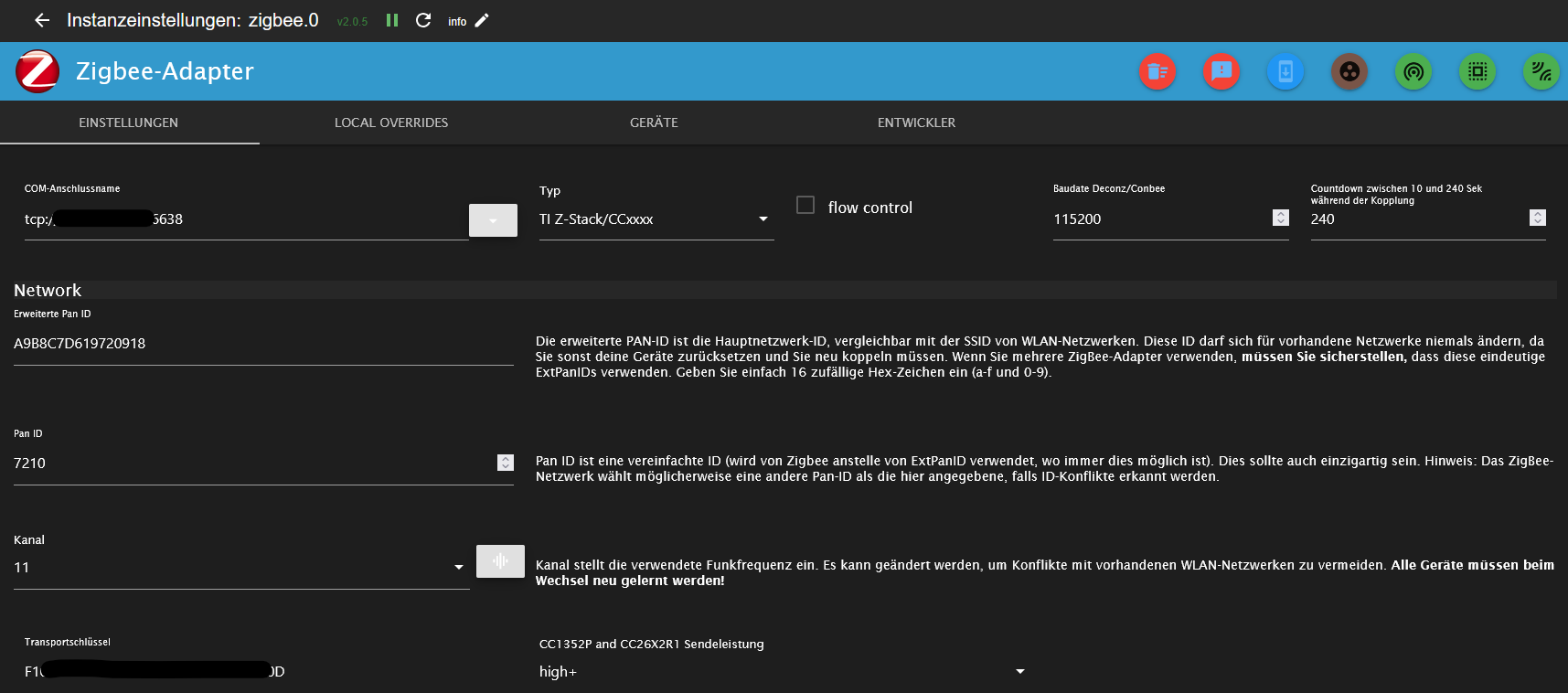

    Hier noch die Adapter Einstellungen

      @ke-net du musst die Geräte neu Konfigurieren. Dazu
      • Kachel Umdrehen
      • auf 'reconfigure' clicken
      • warten - entweder kommt ein Timeout, oder es geht so durch. Wenn ein Timeout gekommen ist: gerät aufwecken (knöpfe drücken)
      Damit sollte es klappen.

          @asgothian
          Danke für deinen Tip. Hat funktioniert. Nach dem Betätigen aller Tasten wurden die fehlenden endpoint:2 endpoint:3 endpoint:4 angezeigt. Jetzt ist alles wie vorher.

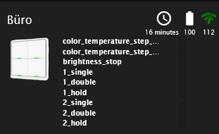

                    Bei mir zeigt er schon das Falsche bild an.
                    9db67152-4f9f-4689-b707-3a4075d05e12-grafik.png ![0_1761394208190_c15239f1-36ec-4aef-8b5d-774fee88bca4-grafik.png](Lade 100% hoch)
                    • T tourer4778
                      @haselchen

                      Nein, tut er nicht.
                      Das Gerät welches Du hast meldet sich als XH-SY-04Z mit dem Herstellercode _TZ3000_zgyzgdua am Netzwerk an.
                      Das Gerät welche @haselchen hat meldet sich als TS0044 mit dem Herstellercode _TZ3000_wkai4g5a am Netzwerk an.
                      Willkommen in der Welt von TuYa Zigbee - wo was gleich aussieht sich nicht gleich anmeldet, was sich gleich anmeldet nicht immer gleich arbeitet, und was sich unterschiedlich anmeldet manchmal dann doch gleich ist.
                      A.

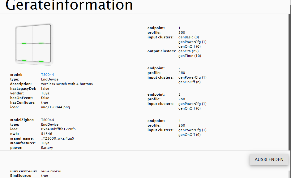

                                  ich habe auch so einen 4-fach Taster mit Bezeichnung TS0044 Tuya. Die Knöpfe sind alle da und schalten auch, aber wenn ich auf Binding gehe um eine direkte Verbindung zu einer Funktsteckdose zu erstellen, erscheint der Taster nich bei "select source device" wo auch andere IKEA Taster sind, sondern bei "select target device" bei den Steckdosen und LED Lampen. Ist eine direkte Bindung dann überhaupt möglich?
                                  • AsgothianA Offline
                                    AsgothianA Offline
                                    Asgothian
                                    Zeig mal welche Cluster dein 4fach tuya unterstützt (info-anzeige vom Gerät)
                                    • R Offline
                                      R Offline
                                      Ritter
                                      model:TS0044
                                      type:EndDevice
                                      description:Wireless switch with 4 buttons
                                      hasLegacyDef:false
                                      vendor:Tuya
                                      hasOnEvent:false
                                      hasConfigure:true
                                      icon:img/TS0044.png
                                      modelZigbee:TS0044
                                      type:EndDevice
                                      ieee:0xe406bffffe1720f5
                                      nwk:54546
                                      manuf name:_TZ3000_wkai4ga5
                                      manufacturer:Tuya
                                      power:Battery
                                      app version:66
                                      hard version:1
                                      zcl version:3
                                      date code:
                                      interviewstate:SUCCESSFUL
                                      BindSource:true
                                      isGroupable:false
                                      configured:true
                                      endpoint:1
                                      profile:260
                                      input clusters:genBasic (0)
                                      genPowerCfg (1)
                                      genOnOff (6)
                                      output clusters:genOta (25)
                                      genTime (10)
                                      endpoint:2
                                      profile:260
                                      input clusters:genPowerCfg (1)
                                      genOnOff (6)
                                      endpoint:3
                                      profile:260
                                      genOnOff (6)
                                      endpoint:4
                                      profile:260
                                      genOnOff (6)
                                        AsgothianA Offline
                                        Asgothian
                                        Meh.. das kann doch keiner Lesen.
                                        Schau mal auf das Bild - hast du irgendwo einen Endpunkt bei den output clustern einer oder mehere von denen stehen:
                                        genGroups (4)
                                        genScenes (5)
                                        genOnOff (6)
                                        genLevelCtrl (8)
                                        In dem text hab ich keinen gesehen. Damit lassen die sich nicht 'binden'
