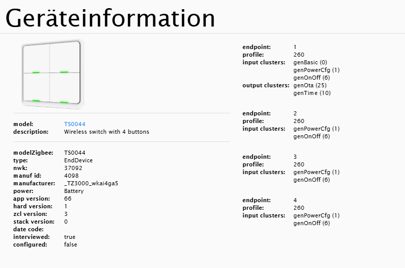

                                  • AsgothianA Offline
                                    AsgothianA Offline
                                    Asgothian
                                    Zeig mal welche Cluster dein 4fach tuya unterstützt (info-anzeige vom Gerät)
                                        AsgothianA Offline
                                        Asgothian
                                        Meh.. das kann doch keiner Lesen.
                                        Schau mal auf das Bild - hast du irgendwo einen Endpunkt bei den output clustern einer oder mehere von denen stehen:
                                        genGroups (4)
                                        genScenes (5)
                                        genOnOff (6)
                                        genLevelCtrl (8)
                                        In dem text hab ich keinen gesehen. Damit lassen die sich nicht 'binden'
