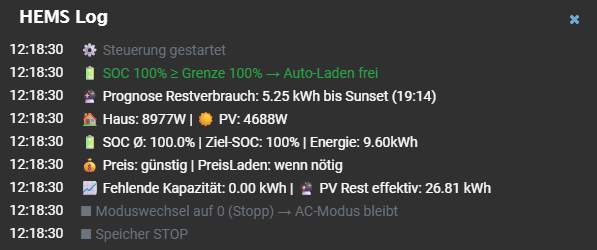

    Script: hems.txt
    Beispiel Logausgabe:
    Das Script ist sehr auf meine Umgebung zugeschnitten, muss daher individuell angepasst werden.
    Im Script habe ich so weit wie möglich die Werte kommentiert.
