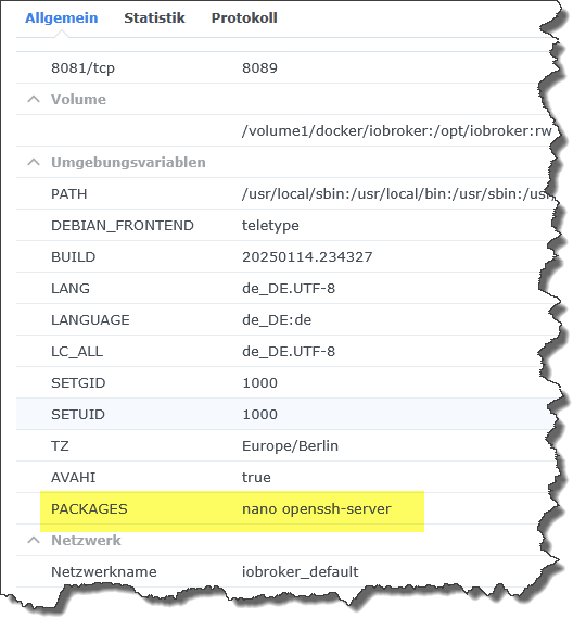

            über die envrionment variable PACKAGES kannst du dem container mitgeben welche zusätzlichen packages im container installiert werden sollen
            hier aus der doku
            Installiert zusätzliche Linux Pakete. Pakete sollten durch Leerzeichen getrennt sein. Beispiel: "Paket1 Paket2 Paket3".

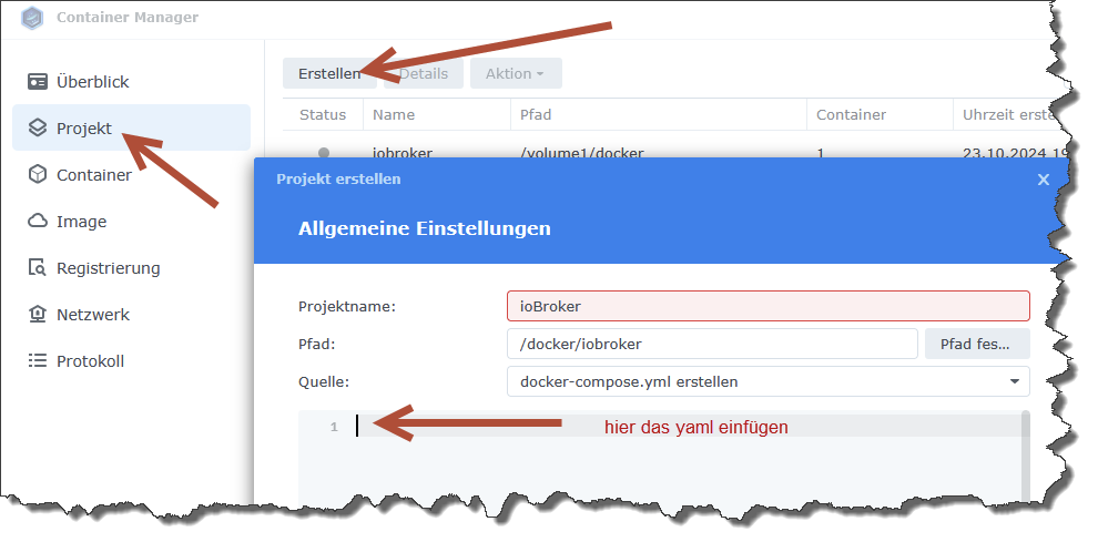

                Am einfachsten erzeugt man einen ioBroker-Container eh über Docker-Compose (bei Portainer heißt das "Stacks" und bei Synology "Projekt").
                Dazu im Container-Manager ein neues "Projekt" erstellen.
                Der Pfad dient nur dazu, das Projekt (bzw. dessen Einstellungen) zu speichern. Das kannst Du auf ein beliebiges Volume legen.
                Als Quelle wählst Du "docker-compose.yml erstellen".
                In den Editor fügst Du dann das hier ein (ggf. an die eigenen Gegebenheiten anpassen):

                Oder Du gehst halt hin und änderst wie bereits vorgeschlagen den Inhalt der Umgebungsvariablen PACKAGES und hängst da noch ein ffmpeg dran.
