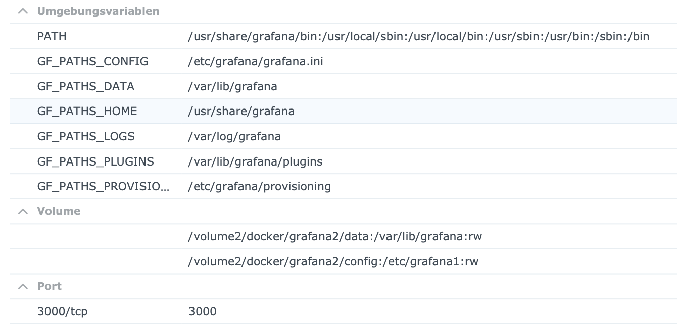

      In der Tat: Meine erste Installation beinhaltete nur das data Verzeichnis zum Mappen. Da auch hier der Start scheiterte, suchte ich nach Abhilfen und fand diesen Hinweis. Bei diesem Versuch konnte ich tatsächlich nach Ausführung dieses Befehls den Container starten.🙂
      Da ich jedoch auch das config Verzeichnis mappen wollte, löschte ich diese (erfolgreiche) Installation und versuche mich seither vergebens, eine lauffähige Installation hinzubekommen.

        ok ich habe deine konfiguration ausprobiert.
        sie passt vom format.
        ja den chown befehl muss doch sein, da grafana leider einen eigenen user/group verwendet und nicht wie sonst root oder 1000 verwendet.
        ok ist ein sicherheitsaspekt, macht das aber etwas schwieriger.
        bei mir war port 3000 auf dem host schon belegt, daher musste ich auf 3001:3000 ausweichen. evtl prüfst du das bei dir auch noch.
        danach habe ich auf der shell im container alle dateien kopiert
        cp -r /etc/grafana/* /etc/grafana1/
        die docker-compose datei geändert und neu gestartet.
        es funktioniert.

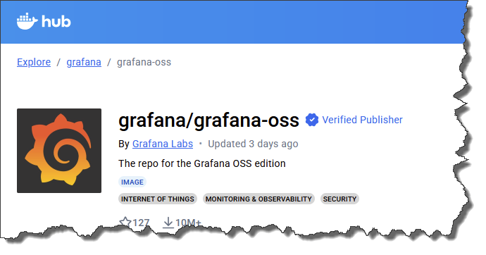

                  Wenn Du das Problem dann wieder angehen willst: Es liegt offenbar am OSS-Image.
                  Mit dem erhalte ich zumindest die gleiche Fehlermeldung:
                  2025/08/25 07:37:10,stderr,mkdir: can't create directory '/var/lib/grafana/plugins': Permission denied

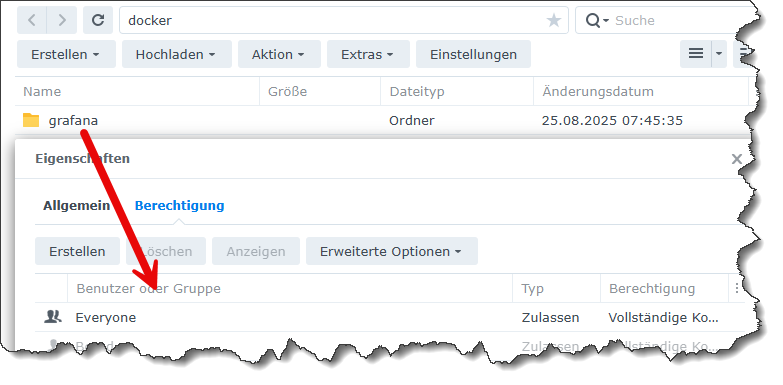

                  Zumindest, solange ich an den Rechten des gemappten Verzeichnisses nichts ändere.
                  Sobald ich die Rechte ändere, startet der Container wieder einwandfrei.

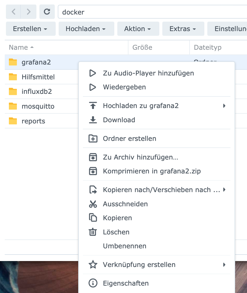

                    Ich habe versucht deinen Rat zu befolgen, scheitere aber mal wieder. Hierzu habe ich ..

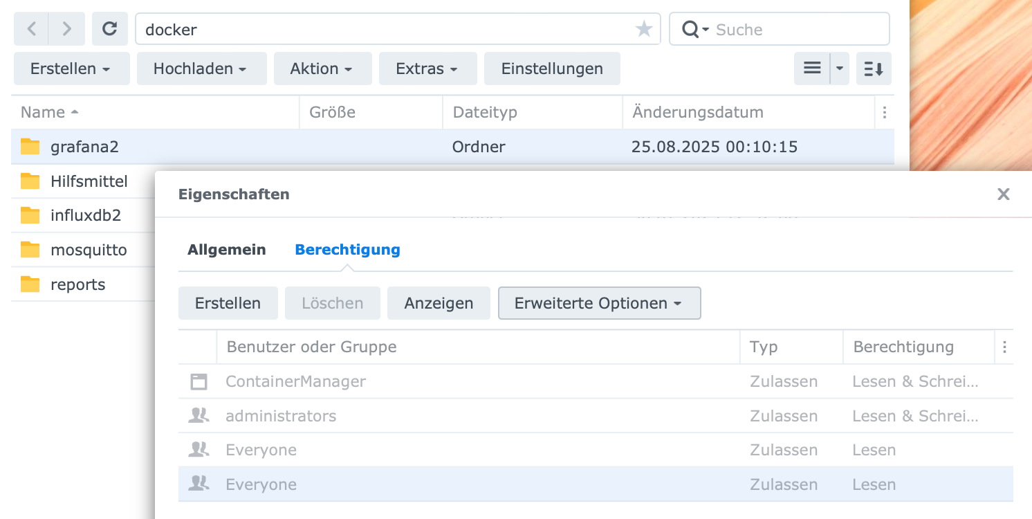

                    • rechte Maustaste auf das Verzeichnis grafana2
                    • in dem sich öffnenden Kontextmenü habe ich Eigenschaften ausgewählt ..
                    • in dem sich öffnenden Fenster wollte ich im Register Berechtigungen diese ändern, muss aber feststellen, dass die Einträge alle ausgeraut sind ..
                    Und schon wieder bin ich ratlos.
                    PS
                    Auch über Aktion kann ich über Eigenschaften auf dasselbe Dialogfenster zugreifen, kann aber keine Berechtigungen ändern.
                    EDIT ..
                    Ich hab's hinbekommen, die Berechtigungen zu ändern. Der Container mit Grafana lässt sich starten.

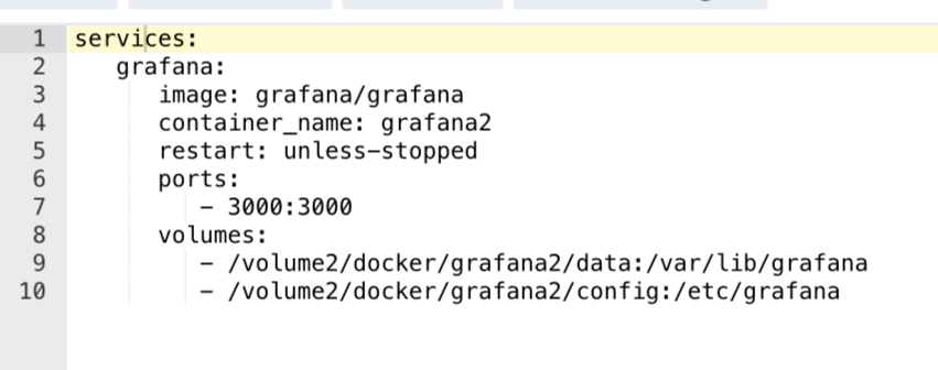

                      Vorsichtig, wie ich bin, habe ich zunächst einmal nur das Verzeichnis /var/lib/grafana auf ein Verzeichnis der Synology gemappt. Das hat tadellos funktioniert; ich fand dort die erwartete Daten.
                      Beim zweiten Versuch (zuvor alles natürlich gelöscht) habe ich nun auch /etc/grafana versucht zu mappen. Und schon gehen die Probleme los. Hier das (Fehler)Protokoll ..
                      grafana2.csv
                      Wenn ich das richtig sehe, beschwert sich das System, dass grafana.ini nicht vorhanden ist.
                      Codierknecht 1 Reply Last reply Reply Quote 0

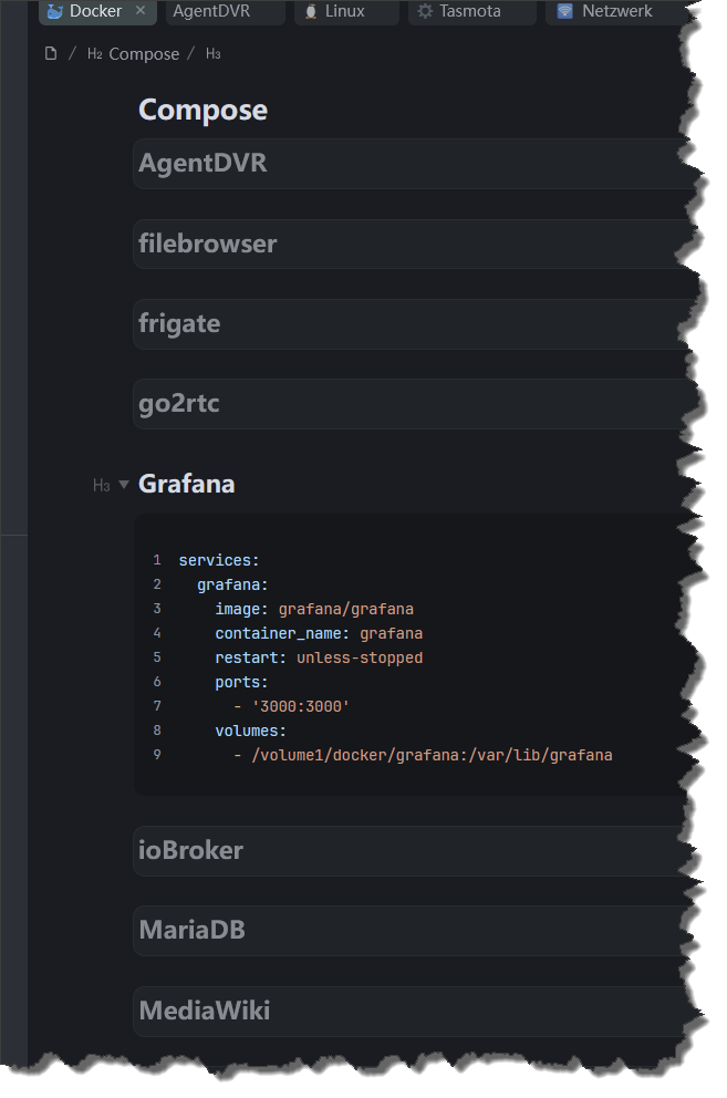

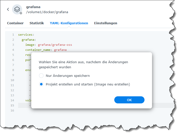

                            Also zunächst mal ein paar Worte zu Docker:
                            So ein Container ist als "Wegwerfartikel" konzeptioniert. Den zieht man hoch, macht was damit und wirft den anschließend wieder weg.
                            Das ist dazu gedacht, "mal eben" eine Umgebung hochzuziehen und damit etwas anzustellen.
                            Was man wiederverwenden möchte, wird über gemappte Verzeichnisse geregelt. Also indem man wie hier das Verzeichnis /var/lib/grafana extern mappt. Darin liegen dann z.B. die Plugins etc.
                            Um die Einstellungen für "Panels in Vis" vorzunehmen, passt man üblicherweise die grafana.ini an ... das stimmt schon.
                            Aber nicht in Docker-Containern!
                            Hier werden die Einstellungen über Umgebungsvariablen vorgenommen, die man über das Compose als environment mitgibt.
                            services:
                              grafana:
                                image: grafana/grafana
                                container_name: grafana
                                restart: unless-stopped
                                ports:
                                  - '3000:3000'
                                environment:
                                  - GF_SECURITY_COOKIE_SAMESITE=disabled
                                  - GF_SECURITY_ALLOW_EMBEDDING=true
                                volumes:
                                  - /volume1/docker/grafana:/var/lib/grafana
                            Damit kann man das Zeug immer wieder starten, verwerfen und komplett neu bauen, ohne dass man nach dem Start noch an Dateien im Container rumfummeln muss.

                                      ports:
                                        - '3000:3000'
                                      environment:
                                      volumes:
                                  In der Tat, das ist sehr praktisch und ich bin froh, dass ich das mit dem compose verstanden habe.
                                  Nun zu den Einstellungen, die ich in der grafana.ini immer durchführe ..
                                  [auth.anonymous]
                                  enabled = true
                                  org_name = org_galegro
                                  org_role = Viewer
                                  [security]
                                  allow_embedding = true
                                  Wie sieht die compose.yaml für diesen Fall aus?

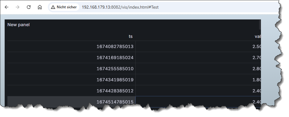

                                      Codierknecht Developer Most Active @legro last edited by
                                      @legro
                                      Embedding in Vis aus einem Grafana-Container:
                                      services:
                                        grafana:
                                          image: grafana/grafana-oss
                                          ports:
                                            - '3000:3000'
                                          environment:
                                            - GF_AUTH_ANONYMOUS_ENABLED=true
                                            - GF_AUTH_ANONYMOUS_ORG_NAME=Main Org.
                                            - GF_AUTH_ANONYMOUS_ORG_ROLE=Viewer
                                          volumes:
                                            - /volume1/docker/grafana/data:/var/lib/grafana
                                      • L

                                        Tut mir leid, aber vermutlich habe ich das noch immer nicht so richtig verstanden.
                                        Ich habe /etc/grafana1 zu /etc/grafana in compose.yaml geändert. Anschließend habe ich einen Neustart des Containers ausgelöst.
                                        Schaue ichanschließend in die Eigenschaften des Containers ..
                                        .. so ist das Mapping unverändert zu /etc/grafana1.
                                          Warum per externer Datei? Nimm doch den eingebauten Editor.
                                          Das Projekt muss danach neu erstellt werden.
