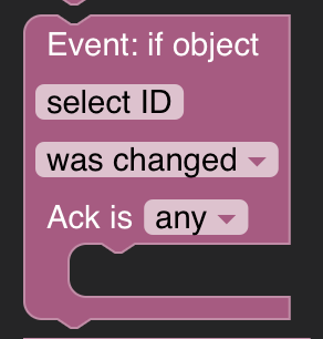

        Trigger:
        Falls: Screenshot 2025-08-18 at 21.56.43.png
        wert
        ausfuehren timeout:
        Den Anhalten Timeout solltest du finden sobald du den Ausführen Timeout block in deinem Skript hast.

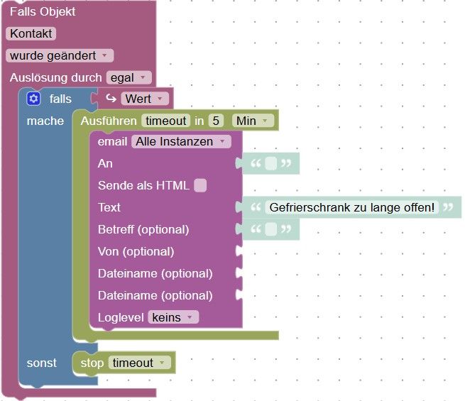

            Habe den mal so erstellt.

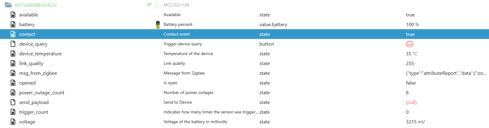

            Als Kontakt hab ich den Punkt genommen:
            Aber es kommt keine email an ,wenn ich den Fensterkontakt öffne.
            paul53P 1 Reply Last reply

              @andre105 sagte: Als Kontakt hab ich den Punkt genommen:
              Ich würde es mit "Is open" versuchen.
              @andre105 sagte in Aqara Fensterkontakt am Gefrierschrank.Meldung per email:
              Die kommt erst nach der Verzögerung, wenn nicht inzwischen wieder geschlossen wurde.
