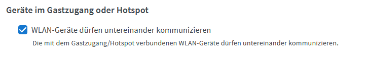

                  Das hab ich gefühlt schon xfach hier gelesen. Ist aus meiner Sicht eine Falschinfo:
                    Ja. Untereinander. Aber da gibt's keinen Weg ins "normale" Netz. Wäre ja auch völlig widersinnig ... dann könnte man sich den Kram mit dem Gastnetz auch gleich sparen.
                    Die Geräte im Gastnetz dürfen das Internet benutzen. Man könnte da "von hinten durch die Brust ins Auge" rangehen:
                    Ein Gerät im Gastnetz sammelt die Daten und schickt sie auf einen (Deinen) Server im Internet. Von dort holt sich der ioBroker die Infos zyklisch ab. Ist aber zugegebermaßen ein ziemlich krudes Konstrukt.
                        das schaltet man aber normalerweise nicht ein, sonst sieht ja jeder Gast alle anderen Devices ... damit machst du dir dein Gastnetzwerk unsicher.. das ist genauso, wenn du eine Netzwerkbruecke zwischen Gast- und Heimnetz machst..
                        Damit umgehst du alle Sicherheitsfaktoren, schalt lieber das Gastnetz gleich ab .. :)

                            Das erlaubt nur dass Gastgeräte mit Gastgeräten kommunizieren können. Das hat mit Brücke zwischen Gastnetz und Heimnetz nichts zu tun. Das Heimnetz bleibt auch damit abgeschotet. Siehe zweite Zeile.

                                @mcm1957
                                ja, sag ich doch :) wenn ich in das Gastnetz komme, kann ich alle anderen Gaeste im Netz sehen, scannen und evtl drauf zugreifen, das ist nicht Sinn eines Gastnetzes, kann man machen, aber warum hat AVM deshalb das default off gemacht?
                                @Dieter_P
                                jo, mit 2 ESP's die nur ueber die GPIO verbunden sind, kann ja nix passieren, da haste recht. Solange nicht rx/tx verbunden ist, sehe ich da auch keine Probleme. Wir freuen uns auf deine Vorstellung des Projektes, wenn es funktioniert :)
                                mcm1957M D 2 Antworten Letzte Antwort
                                • ilovegymI ilovegym
                                  @mcm1957
                                  @Dieter_P
                                  mcm1957M Online
                                  mcm1957M Online
                                  mcm1957
                                  @ilovegym said in Ping Adapter und FritzBox Gastnetz?:
                                  Das kommt stark darauf an welche Gäste du hast :-) Im Hotel mag das Sinn machen. Wenn man das Gastnetz im privaten Bereich einsetzt um Gäsre von seinen Geräte im normalen Netz abzuschoten ist diese Einstellung ev irrelevant.
                                  Meine Anmerkung hat sich vor allem auf deinen Satz
                                  bezogen. Und so eine Brücke macht die angesprochen Option eben nicht. Nur das wollte ich klarstellen.
                                  Support Repositoryverwaltung.
                                  LESEN - gute Forenbeitrage
                                  ilovegymI 1 Antwort Letzte Antwort
                                  • mcm1957M mcm1957
                                    ilovegymI Offline
                                    ilovegymI Offline
                                    ilovegym
                                    @mcm1957
                                    da gebe ich dir in allen Punkten zu 100% recht. :)
