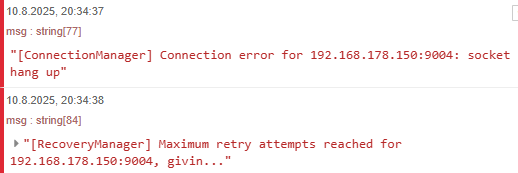

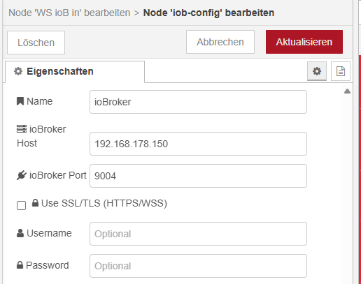

      Ich habe einen eigenen Proxmox LXC mit Node-Red aufgesetzt und node-red-contrib-iobroker -Palette installiert.
      Nun versuche ich eine Verbindung zum bestehenden ioBroker aufzubauen.
      Aber egal was ich probiere es kommt keine Verbindung zustande.

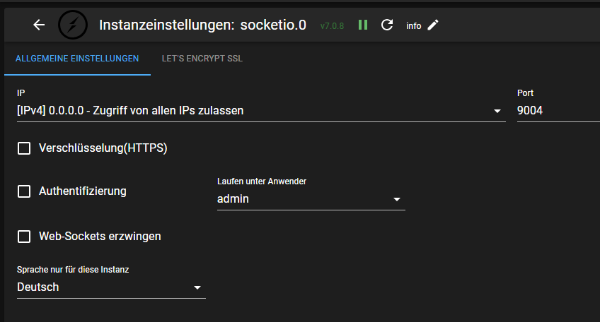

      Socketio Einstellungen
       ss -lntp | grep :9004
      LISTEN 0      511                *:9004            *:*

      Server-Config Einstellung
      @mickym Hast du eine Idee dazu?

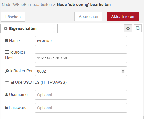

        @mcu Erledigt, man musste eine eigen Admin-Instanz installieren und dann zuordnen
        siehe https://flows.nodered.org/node/node-red-contrib-iobroker

          @mcu Wenn man allerdings die TreeView startet kommt nach kurzer Zeit
          10.8.2025, 21:50:56
          msg : string[67]
          "[WebSocketClient:1754855332868-01y8vw2vl] Max payload size exceeded"
          10.8.2025, 21:50:56
          msg : string[88]
          "[ConnectionManager] Connection error for 192.168.178.150:8092: Max payload size ..."
          10.8.2025, 21:50:56
          msg : string[95]
          "[RecoveryManager] Handling connection error for 192.168.178.150:8092: Max payloa..."
          10.8.2025, 21:51:08
          msg : string[80]
          "[OperationManager] getStates failed for 192.168.178.150:8092: Get states timeout"
          Nachdem Fehler kommt auch
          Man muss danach den Flow neu starten
