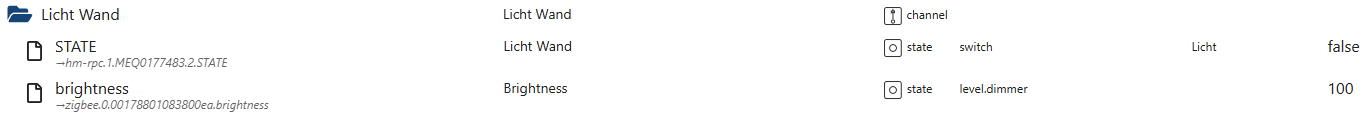

      Hier der entsprechende Ausschnitt aus den iot-Einstellungen (eingebunden über alias):
      Diese Sprachbefehle sollen hierzu implementiert werden:
      "Licht Wand ein" über "STATE" am hm-rpc-Adapter
      "Licht Wand 50%" über "brightness" am Zigbee-Adapter
      Bei "Licht Wand aus" bzw. ein wird aber nicht der state gesetzt, sondern es wird der brightness-Wert auf 0 bzw. den letzten Einschaltwert gesetzt. State ändert sich dabei nicht.
      Gibt es eine Möglichkeit das zu beeinflussen?

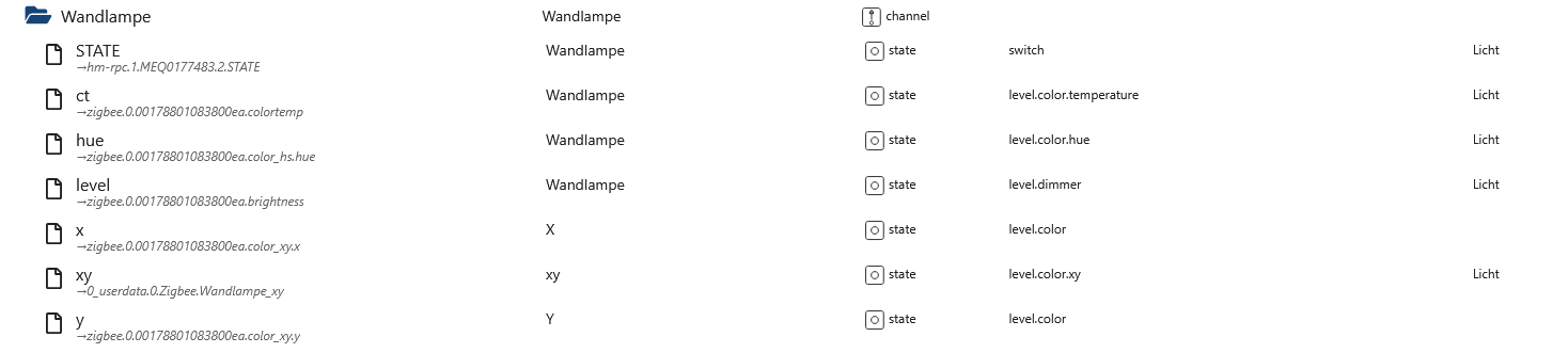

                • Datenpunkte für beide Seiten (Hue und Zigbee) über den Alias Manager angelegt und gemäß folgender Tabelle verknüpft:
                  Alias-Datenpunkt ................................ verknüpft mit
                  alias.0.Wandlampe.STATE ................ hm-rpc.1.MEQ0177483.2.STATE ......................... Ein und Ausschalten der Spannung
                  alias.0.Wandlampe.level ................... zigbee.0.00178801083800ea.brightness ........ Helligkeit
                  alias.0.Wandlampe.hue .................... zigbee.0.00178801083800ea.color_hs.hue .... Farbe
                  alias.0.Wandlampe.ct ........................ zigbee.0.00178801083800ea.colortemp ........ für die Weißtöne
                  alias.0.Wandlampe.xy ....................... 0_userdata.0.Zigbee.Wandlampe_xy ................ Farbe, kommt als x,y String von VIS-Widgets
                  alias.0.Wandlampe.x ......................... zigbee.0.00178801083800ea.color_xy.x .......... Wird von Zigbee aber getrennt nach x
                  alias.0.Wandlampe.y ......................... zigbee.0.00178801083800ea.color_xy.y ......... und y erwartet

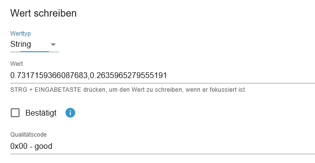

                • zur Konvertierung von xy nach x und y folgendes Script erstellt: (für Scripting-Profis sicher noch optimierbar, Vorschläge werden gerne entgegen genommen)
                on({id: '0_userdata.0.Zigbee.Wandlampe_xy', change: 'ne'}, function(obj) {
                    let Wert = (getState('0_userdata.0.Zigbee.Wandlampe_xy')).val;
                    let WertArray=Wert.split(",");
                    let Wert0=parseFloat(WertArray[0]);
                    let Wert1=parseFloat(WertArray[1]);
                    setState("alias.0.Wandlampe.x", Wert0);
                    setState("alias.0.Wandlampe.y", Wert1);

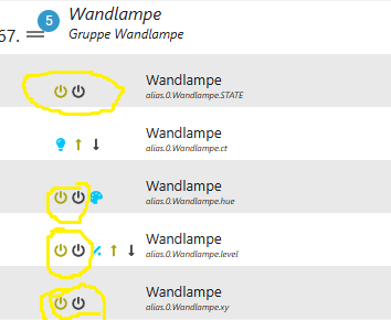

                • Den Alias-Objekten state, colortemp, hue, level und xy die Rolle "Licht" zugewiesen.

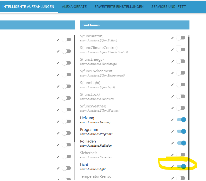

                • Im iot-Adapter kann dann über die intelligenten Aufzählungen und die Funktion Licht das Alexa-Gerät gefunden werden.
                • Anschließend noch in der Alexa-App nach neuen Geräten suchen und fertig...

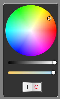

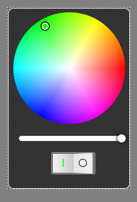

                Und zum Schluss noch das Widget aus der VIS in einer Version zum testen:
                [{"tpl":"i-vis-color-picker","data":{"g_fixed":false,"g_visibility":false,"g_css_font_text":false,"g_css_background":false,"g_css_shadow_padding":false,"g_css_border":true,"g_gestures":false,"g_signals":false,"g_last_change":false,"visibility-cond":"==","visibility-val":1,"visibility-groups-action":"hide","iColorPickerFormat":"CIE","iColorPickerLayoutDirection":"vertical","iColorPickerShowWheel":"true","iColorPickerShowSliderHue":"","iColorPickerShowSliderSaturation":"","iColorPickerShowSliderValue":"","iColorPickerShowSliderRed":"","iColorPickerShowSliderGreen":"","iColorPickerShowSliderBlue":"","iColorPickerShowSliderAlpha":"","iColorPickerShowSliderKelvin":"","iColorPickerWidth":"218","iColorPickerComponentMargin":"12","iColorPickerHandleRadius":"8","iColorPickerHandlePadding":"6","iButtonCol":"#333333","iOpacityBack":"1","iCornerRadiusUL":"10","iCornerRadiusUR":"10","iCornerRadiusLR":"10","iCornerRadiusLL":"10","iContentFlexDirection":"vertical","iContentVertAlign":"iSpace-between","iContentOrder":"orderImgText","iOpacityCtn":"1","iTextColor":"#ffffff","iTextSize":"12","iTextAlign":"iStart","iTextDecoration":"none","iTextSpaceTop":"0","iTextSpaceBottom":"0","iTextSpaceLeft":"0","iTextSpaceRight":"0","iImgAlign":"iCenter","iImgSpaceTop":"0","iImgSpaceBottom":"0","iImgSpaceLeft":"0","iImgSpaceRight":"0","iShadowXOffset":"0","iShadowYOffset":"0","iShadowBlur":"0","iShadowSpread":"0","iShadowColor":"#111111","iShadowInnerXOffset":"0","iShadowInnerYOffset":"0","iShadowInnerBlur":"0","iShadowInnerSpread":"0","iShadowInnerColor":"#111111","iShadowTextXOffset":"0","iShadowTextYOffset":"0","iShadowTextBlur":"0","iShadowTextColor":"#111111","iBorderSize":"0","iBorderStyle":"none","iBorderColor":"#ffffff","signals-cond-0":"==","signals-val-0":true,"signals-icon-0":"/vis/signals/lowbattery.png","signals-icon-size-0":0,"signals-blink-0":false,"signals-horz-0":0,"signals-vert-0":0,"signals-hide-edit-0":false,"signals-cond-1":"==","signals-val-1":true,"signals-icon-1":"/vis/signals/lowbattery.png","signals-icon-size-1":0,"signals-blink-1":false,"signals-horz-1":0,"signals-vert-1":0,"signals-hide-edit-1":false,"signals-cond-2":"==","signals-val-2":true,"signals-icon-2":"/vis/signals/lowbattery.png","signals-icon-size-2":0,"signals-blink-2":false,"signals-horz-2":0,"signals-vert-2":0,"signals-hide-edit-2":false,"lc-type":"last-change","lc-is-interval":true,"lc-is-moment":false,"lc-format":"","lc-position-vert":"top","lc-position-horz":"right","lc-offset-vert":0,"lc-offset-horz":0,"lc-font-size":"12px","lc-font-family":"","lc-font-style":"","lc-bkg-color":"","lc-color":"","lc-border-width":"0","lc-border-style":"","lc-border-color":"","lc-border-radius":10,"lc-zindex":0,"oid":"0_userdata.0.Zigbee.Wandlampe_xy"},"style":{"left":"942px","top":"356px","z-index":"40","border-width":"1px","border-style":"solid","border-color":"#ffffff","border-radius":"10px","height":"350"},"widgetSet":"vis-inventwo"},{"tpl":"i-vis-slider-simple","data":{"g_fixed":false,"g_visibility":false,"g_css_font_text":false,"g_css_background":false,"g_css_shadow_padding":false,"g_css_border":false,"g_gestures":false,"g_signals":false,"g_last_change":false,"visibility-cond":"==","visibility-val":1,"visibility-groups-action":"hide","iMinVal":"1","iMaxVal":"100","iStepVal":"1","iVisibleStepVal":"1","iSliderRotation":"0","iSliderHeight":"10","iSliderColor":"#ffffff","iSliderCorners":"100","iSliderKnobSize":"16","iSliderKnobColor":"#ffffff","iSliderKnobCorners":"100","iSliderTextColor":"#ffffff","iValueTextColor":"#455618","iTextSize":"12","iStepTextSize":"12","signals-cond-0":"==","signals-val-0":true,"signals-icon-0":"/vis/signals/lowbattery.png","signals-icon-size-0":0,"signals-blink-0":false,"signals-horz-0":0,"signals-vert-0":0,"signals-hide-edit-0":false,"signals-cond-1":"==","signals-val-1":true,"signals-icon-1":"/vis/signals/lowbattery.png","signals-icon-size-1":0,"signals-blink-1":false,"signals-horz-1":0,"signals-vert-1":0,"signals-hide-edit-1":false,"signals-cond-2":"==","signals-val-2":true,"signals-icon-2":"/vis/signals/lowbattery.png","signals-icon-size-2":0,"signals-blink-2":false,"signals-horz-2":0,"signals-vert-2":0,"signals-hide-edit-2":false,"lc-type":"last-change","lc-is-interval":true,"lc-is-moment":false,"lc-format":"","lc-position-vert":"top","lc-position-horz":"right","lc-offset-vert":0,"lc-offset-horz":0,"lc-font-size":"12px","lc-font-family":"","lc-font-style":"","lc-bkg-color":"","lc-color":"","lc-border-width":"0","lc-border-style":"","lc-border-color":"","lc-border-radius":10,"lc-zindex":0,"oid":"alias.0.Wandlampe.level"},"style":{"left":"963px","top":"597px","z-index":"60"},"widgetSet":"vis-inventwo"},{"tpl":"i-vis-switch-1","data":{"g_fixed":false,"g_visibility":false,"g_css_font_text":false,"g_css_background":false,"g_css_shadow_padding":false,"g_css_border":false,"g_gestures":false,"g_signals":false,"g_last_change":false,"visibility-cond":"==","visibility-val":1,"visibility-groups-action":"hide","iSwitchOrientation":"horizontal","iOpacityBack":"1","iSwitchSize":"43","iSwitchColOn":"#333333","iSwitchColOnActive":"#00ff00","iSwitchColOff":"#333333","iSwitchColOffActive":"#ff0000","iSwitchColor":"white","signals-cond-0":"==","signals-val-0":true,"signals-icon-0":"/vis/signals/lowbattery.png","signals-icon-size-0":0,"signals-blink-0":false,"signals-horz-0":0,"signals-vert-0":0,"signals-hide-edit-0":false,"signals-cond-1":"==","signals-val-1":true,"signals-icon-1":"/vis/signals/lowbattery.png","signals-icon-size-1":0,"signals-blink-1":false,"signals-horz-1":0,"signals-vert-1":0,"signals-hide-edit-1":false,"signals-cond-2":"==","signals-val-2":true,"signals-icon-2":"/vis/signals/lowbattery.png","signals-icon-size-2":0,"signals-blink-2":false,"signals-horz-2":0,"signals-vert-2":0,"signals-hide-edit-2":false,"lc-type":"last-change","lc-is-interval":true,"lc-is-moment":false,"lc-format":"","lc-position-vert":"top","lc-position-horz":"right","lc-offset-vert":0,"lc-offset-horz":0,"lc-font-size":"12px","lc-font-family":"","lc-font-style":"","lc-bkg-color":"","lc-color":"","lc-border-width":"0","lc-border-style":"","lc-border-color":"","lc-border-radius":10,"lc-zindex":0,"iValueFalse":"false","iValueTrue":"true","oid":"alias.0.Wandlampe.STATE"},"style":{"left":"1026px","top":"637px","z-index":"60"},"widgetSet":"vis-inventwo"}]

                      Kleine Ergänzung:
                      Mit einem zusätzlichen Slider kann man zu weiß wechseln und die Farbtemperatur einstellen:

                          PeZi
                          schrieb am zuletzt editiert von PeZi
                          @asgothian
                          welche Angaben benötigst Du da genau?
                          im Objekt steht der Wert in Form eines Strings (mit extremer Genauigkeit :) )
                          Nachdem ich jetzt die nächste Lampe umstellen wollte, habe ich festgestellt, dass bei Schalten über Alexa wieder nur die Helligkeit auf null gesetzt wird (Punkt 2 in meinem ersten Post). Verrückterweise ging das gestern noch :(
                          Da muss ich wohl noch etwas in des Einstellungen anpassen
                          • AsgothianA Offline
                            AsgothianA Offline
                            Asgothian
                            @pezi genau das brauchte ich. 2 float werte mit comma getrennt. Bau ich ein, wird ab 3.1.0 dann aktiv

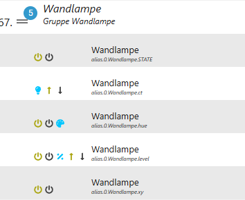

                              ... sieht man, dass gleich 4 Objekte mit einer Schaltfunktion versehen sind (Zumindest interpretiere ich das so).
                              Das würde erklären, warum von Alexa bei "Wandlampe Aus" nicht immer der State gesetzt wird.
                              Die Aliase hue und level zeigen auf Objekte im Zigbee Adapter und beziehen ihre Eigenschaften offenbar von dort.
