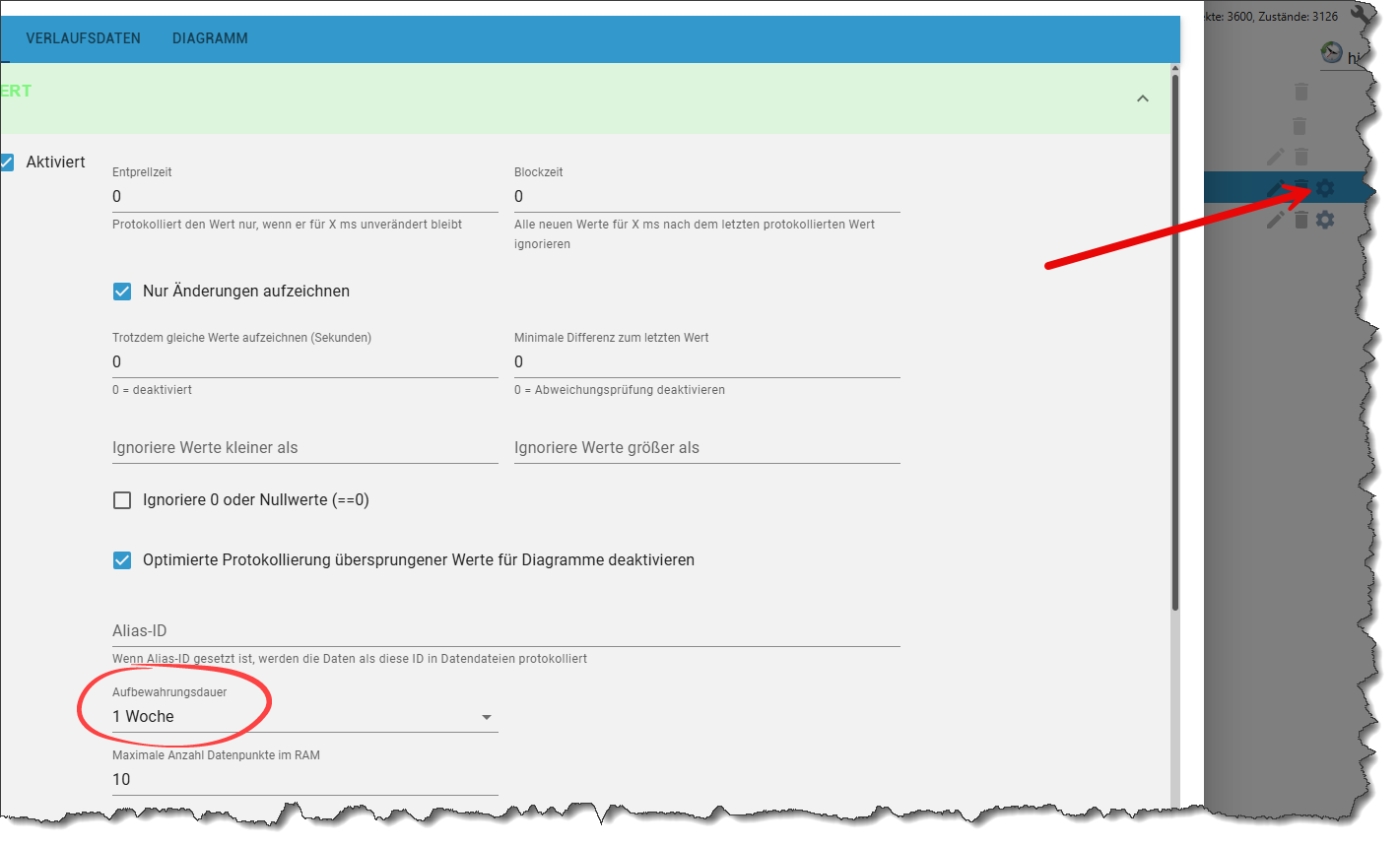

    @seide-th sagte in Zeitraum Datensätze:
    eine Befehlszeile in der ich bei den Objektdaten, die Länge der Speicherzeit des einzelnen Datenfelds bestimmen konnte
    Meinst Du das hier?
    Das erreichst Du über das Zahnrad neben dem DP
      Meinst Du das hier?

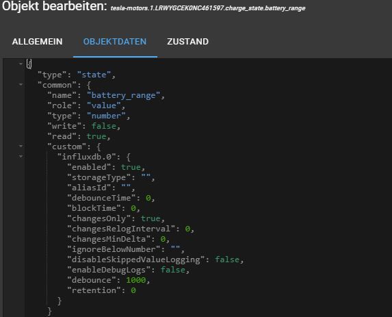

          @homoran die Hostdatei ist 7.x, Influx ist 4.0.2. Das ist ja auch nicht Adapter abhängigSetting.JPG
          Wenn man nicht das Zahnrad wählt sondern den Stift, kann man unter Objektdaten die einzelnen Zeile edetieren.
          Hier gab es mal einen Befehl der die Speicherzeit defenierte, den suche ich und ob die Datenbankbereinigung noch mal getrennt angestoßen werden muss.

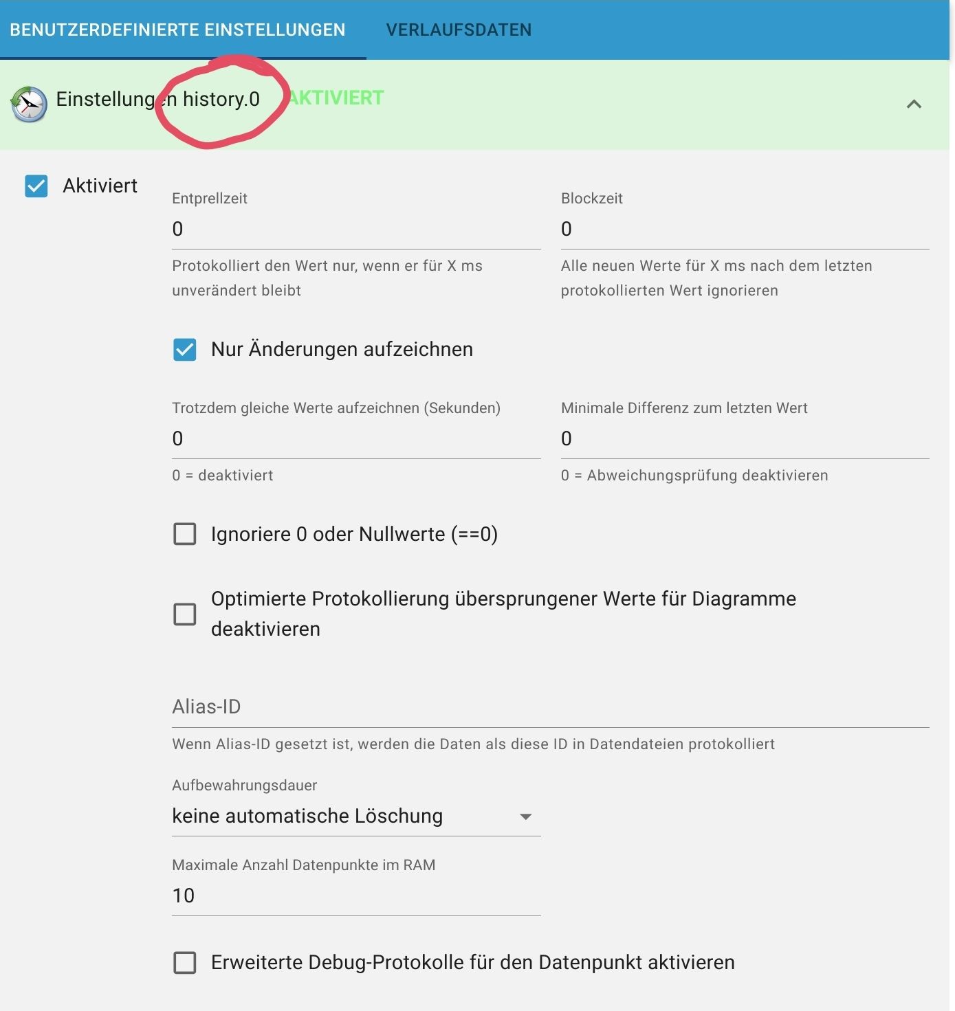

            @seide-th ich verstehe jetzt überhaupt nichts mehr
            wovon redest du?
            @Codierknecht hat dir einen aktuellen Screenshot eingestellt
            Das ist bei mir genauso
            da kannst du die Vorhaltezeit nach wie vor einstellen.
            das ist ja aus der aktuellen Version schon lange verschwunden
            kann ich nicht bestätigen
            und warum willst du in den Objektdaten manipulieren?
            Das ist nicht ohne Grund nur im Expertenmodus sichtbar
              Influx ist 4.0.2.
              gut, ich nutze history, das sollte aber auch beim influx Adapter nicht anders sein.
              Hier sind nur Konfigurationseinträge in diesem JSON.
              Keine Befehle!
              oder redest du von der InfluxDB selbst, und nicht vom Adapter?

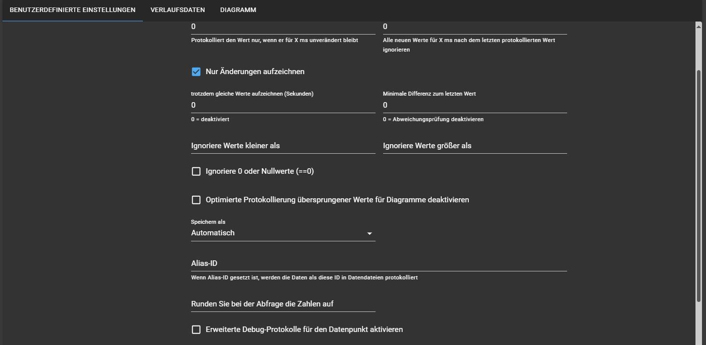

                Sorry, jetzt bin ich bei den AWs verwirrt.
                Ich habe den Punkt nicht, bei dem ich die Vorhaltezeit einstellen kann Setting.JPG Der war vor längerer Zeit nach einem Update weg. Wenn der nur ausgeblendet ist, ok. Wie ich es hinbekomme, dass einzelene Datensätze unterschiedlich lange Vorhaltezeiten haben, ist mir egal.
                Das ist bei allen Datensätze so, egal von welchem Adapter die Daten stammen.
                Deswegen bin ich auf die Objektdaten gekommen, sorry wenn ich da auf dem falschen Weg war und für Verwirrung sorge
                    Es gibt bei der InfluxDB keine Möglichkeit, die Vorhaltezeit auf "Datensatz"ebene einzustellen. Deshalb ist die Option ja auch rausgeflogen.
                    Stattdessen musst du mehrere Datenbanken/Buckets anlegen.
