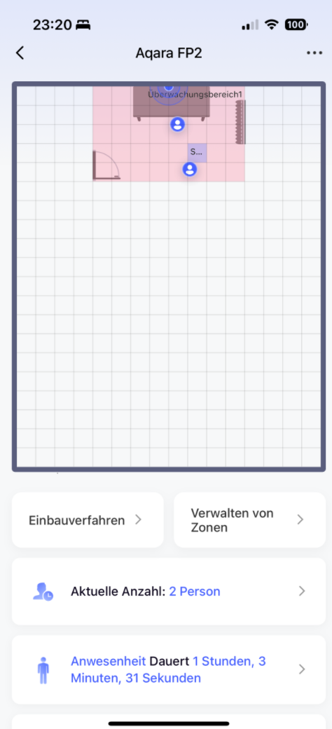

                    • arteckA Offline
                      arteckA Offline
                      arteck
                      wrote on last edited by arteck
                      ich hab die Verbaut
                      da reicht die kleinste Bewegung.. ist aber Stromanschluss.. für gästeklo hab ich die Deckenmontage und Wäschekeller den Quadratischen
                      auspassen gibts Zigbee und auch WLAN
                      der FP2 reagierte mir zu träge.
