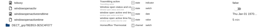

      Möchte dem Thermostaten auf die Sprünge helfen, was ein geöffnetes Fenster angeht ...
      Da gibt es ein paar Datenpunkte im Objekt
      Wollte ich aus Vis2 mit einem Binding setzen (basic timestamp value)
      Dann gibt es aber eine Warnung

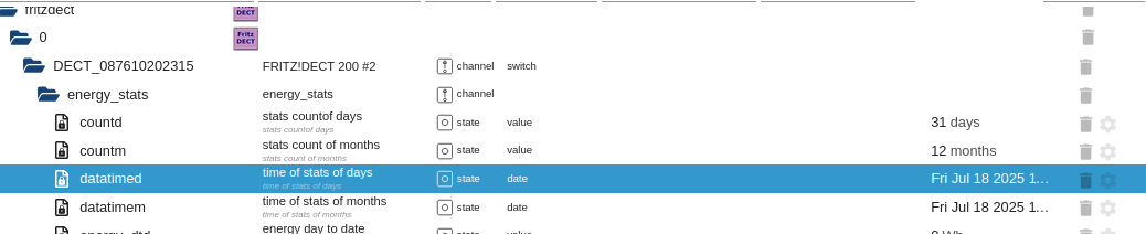

      State value to set for "fritzdect.0.DECT_087610202315.energy_stats.datatimem" has value "1752827591042" greater than max "2147483648"
      Hat einer Tipps, was das für ein Format sein muss, was man da in den entsprechenden Datenpunkt schreiben muss, um "Fenster offen" im Thermostaten für eine gewisse Zeit zu erzwingen?
      edit - scheint ein Seiteneffekt meines Tests zu sein, ist aber ein ganz anderes Objekt - merkwürdig DECT 200 Steckdose
      Wert "datatimem" sieht unauffällig aus

        Das sind offenbar Sekunden (2^31). Es gibt dazu ein Github-Issue.
        "window open active end time" scheint Minuten zu enthalten (1.1.1970). Rechne es per Alias in ms um.

          @paul53 Ich habe die Aktionen, die im zweiten Kommentar am issue genannt wurden durchgeführt. Scheint Datenpunktmüll zu sein der beim letzten Fritzbox-Adapter Update von 2.6.1 auf 2.6.2 verblieben ist
          1. Fritzdect Adapter stoppen
          2. Datenpunkte "datatimed" und "datatimem" löschen
          3. Adapter wieder starten -> Datenpunkte werden frisch und für 2.6.2 verdaulich wieder angelegt...
          Ich werde mal den Titel anpassen und gleich ein "[erl]" mit eintragen

            @martinp sagte: Datenpunkte werden frisch und für 2.6.2 verdaulich wieder angelegt...
            Ja, die beiden DP werden in der letzten Version ohne common.max erzeugt (siehe auch).
