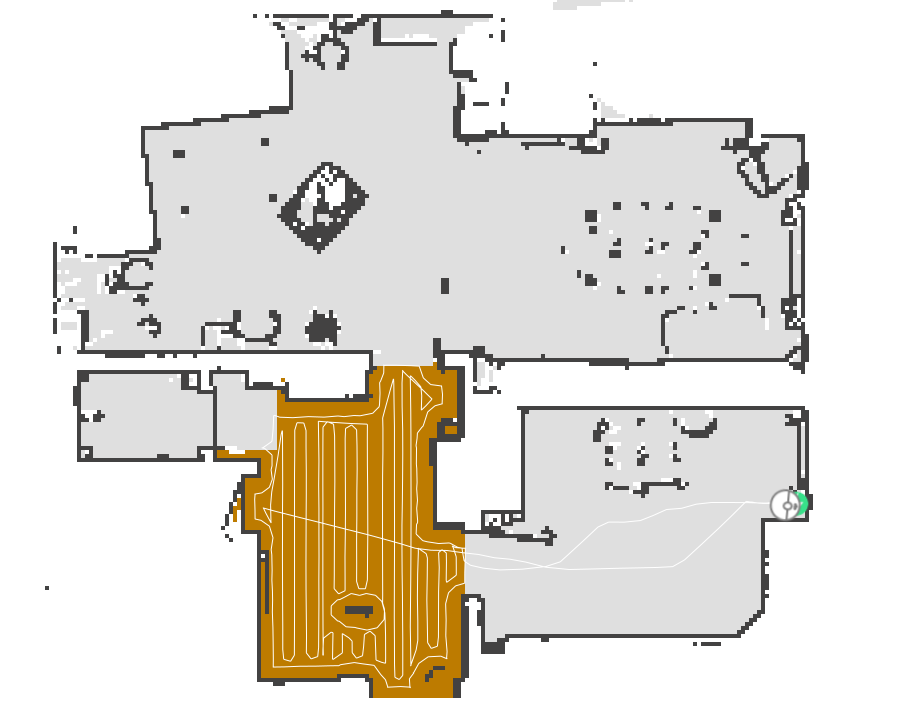

            • bahnuhr
              bahnuhr Forum Testing Most Active last edited by
              @dirkhe
              Konntest du da schon einmal rein schauen.
              Wäre doch schön, wenn die map wieder funktionieren würde.

                      • bahnuhr
                        bahnuhr Forum Testing Most Active @dirkhe last edited by bahnuhr
                        @dirkhe sagte in mihome vacuum - login failed:
                        aber ich denke, die map ist ein anderes problem
                        glaube ich nicht.
                        Die map wird laut Einstellungen direkt von der cloud geholt.
                        Und wenn er da sich nicht einloggen kann, dann klappt es halt nicht mit der map.
                        Alles andere funktioniert ja: Steuerung des robo; Raum einzeln ansteuern, etc.
                        Adapter wird grün, alles funktioniert, außer halt der map.
                        Nachtrag:
                        get devices in der Instanz funktioniert auch nicht (weil er sich ja nicht einloggen kann).
                        Es kommt Hinweis: Error login failed.

                                • D
                                  dirkhe Developer @dirkhe last edited by
                                  auf github gibt es jetzt eine neue Version, bitte mal testen.
                                  Ich habe es zwar nicht hinbekommen, das captcha zu lösen, weil er irgendwie nicht dieselbe Session nutzten will, aber ich habe generell den Agent dynamisch geändert und jetzt bekomme ich halt gar keine captcha Frage mehr.
                                  Falls es aber eine captcha Abfrage oder eine 2fa Anfrage gibt, wird es entsprechend geloggt.
                                  Karte geht auch wieder
                                  bahnuhr 1 Reply Last reply Reply Quote 1

                                      2025-07-24 17:43:17.360  - debug: mihome-vacuum.0 (168226) Message= {"id":10,"method":"get_multi_maps_list"}
                                      2025-07-24 17:43:17.368  - debug: mihome-vacuum.0 (168226) MIIO RECIVE: {"result":"unknown_method","id":10}
                                      2025-07-24 17:43:17.369  - debug: mihome-vacuum.0 (168226) Startup: getMultiMapsList Answer: true
                                      2025-07-24 17:43:17.370  - debug: mihome-vacuum.0 (168226) Startup: Delete getMultiMapsList
                                      2025-07-24 17:43:17.371  - debug: mihome-vacuum.0 (168226) Message= {"id":11,"method":"get_clean_summary"}
                                      2025-07-24 17:43:17.386  - debug: mihome-vacuum.0 (168226) MIIO RECIVE: {"result":[330035,4140217500,288,[]],"id":11}
                                      2025-07-24 17:43:17.388  - debug: mihome-vacuum.0 (168226) Startup: setGetCleanSummary Answer: true
                                      2025-07-24 17:43:17.389  - debug: mihome-vacuum.0 (168226) Startup: Delete setGetCleanSummary
                                      2025-07-24 17:43:17.389  - debug: mihome-vacuum.0 (168226) Message= {"id":12,"method":"get_consumable"}
                                      2025-07-24 17:43:17.399  - debug: mihome-vacuum.0 (168226) MIIO RECIVE: {"result":[{"main_brush_work_time":1320,"side_brush_work_time":330828,"filter_work_time":1320,"sensor_dirty_time":1343}],"id":12}
                                      2025-07-24 17:43:17.400  - debug: mihome-vacuum.0 (168226) Startup: setGetConsumable Answer: true
                                      2025-07-24 17:43:17.401  - debug: mihome-vacuum.0 (168226) Startup: Delete setGetConsumable
                                      2025-07-24 17:43:17.402  - debug: mihome-vacuum.0 (168226) Message= {"id":13,"method":"get_carpet_mode"}
                                      2025-07-24 17:43:17.411  - debug: mihome-vacuum.0 (168226) MIIO RECIVE: {"result":[{"enable":0,"current_integral":450,"current_high":500,"current_low":400,"stall_time":10}],"id":13}
                                      2025-07-24 17:43:17.412  - info: mihome-vacuum.0 (168226) create state for carpet_mode
                                      2025-07-24 17:43:17.413  - debug: mihome-vacuum.0 (168226) Message= {"id":14,"method":"get_carpet_mode"}
                                      2025-07-24 17:43:17.498  - debug: mihome-vacuum.0 (168226) Message= {"id":15,"method":"get_clean_summary"}
                                      2025-07-24 17:43:19.200  - debug: mihome-vacuum.0 (168226) CloudApi-get {"code":0,"message":"ok","result":{"url":"https://cnbj2.fds.api.xiaomi.com/robomap/roboroommap/74213525/2?Expires=1753373599000&GalaxyAccessKeyId=5ZIFFERN5&Signature=ERSETZT=","obj_name":"roboroommap/74213525/2","method":"GET","expires_time":1753373599,"ok":true}}
                                      2025-07-24 17:43:19.202  - debug: mihome-vacuum.0 (168226) update_Map got new url:https://cnbj2.fds.api.xiaomi.com/robomap/roboroommap/74213525/2?Expires=1753373599000&GalaxyAccessKeyId=5ZIFFERN5&Signature=ERSETZT=
                                      2025-07-24 17:43:19.203  - debug: mihome-vacuum.0 (168226) update_Map got new expires:1753373599
                                      2025-07-24 17:43:19.204  - debug: mihome-vacuum.0 (168226) update_Map got new time:1753371797
                                      2025-07-24 17:43:19.415  - debug: mihome-vacuum.0 (168226) your device is connected, but didn't answer yet - sometime connection is broken and can take up to 10 Minutes
                                      2025-07-24 17:43:19.501  - debug: mihome-vacuum.0 (168226) your device is connected, but didn't answer yet - sometime connection is broken and can take up to 10 Minutes
                                      2025-07-24 17:43:19.657  - debug: mihome-vacuum.0 (168226) creating map
                                      2025-07-24 17:43:23.181  - debug: mihome-vacuum.0 (168226) Receive <<< Helo <<< 2131002000000000046c68956882549bffffffffffffffffffffffffffffffff
                                      2025-07-24 17:43:33.185  - debug: mihome-vacuum.0 (168226) Receive <<< Helo <<< 2131002000000000046c6895688254a5ffffffffffffffffffffffffffffffff
                                      2025-07-24 17:43:43.190  - debug: mihome-vacuum.0 (168226) Receive <<< Helo <<< 2131002000000000046c6895688254afffffffffffffffffffffffffffffffff
                                      2025-07-24 17:43:53.193  - debug: mihome-vacuum.0 (168226) Receive <<< Helo <<< 2131002000000000046c6895688254b9ffffffffffffffffffffffffffffffff
                                      2025-07-24 17:44:03.196  - debug: mihome-vacuum.0 (168226) Receive <<< Helo <<< 2131002000000000046c6895688254c3ffffffffffffffffffffffffffffffff
                                      2025-07-24 17:44:13.201  - debug: mihome-vacuum.0 (168226) Receive <<< Helo <<< 2131002000000000046c6895688254cdffffffffffffffffffffffffffffffff
                                      2025-07-24 17:44:20.417  - debug: mihome-vacuum.0 (168226) get params for stock Vacuum
                                      2025-07-24 17:44:20.418  - debug: mihome-vacuum.0 (168226) Message= {"id":16,"method":"get_status"}
                                      2025-07-24 17:44:22.420  - debug: mihome-vacuum.0 (168226) your device is connected, but didn't answer yet - sometime connection is broken and can take up to 10 Minutes
                                      2025-07-24 17:44:22.420  - debug: mihome-vacuum.0 (168226) Message= {"id":17,"method":"get_network_info"}
                                      2025-07-24 17:44:23.204  - debug: mihome-vacuum.0 (168226) Receive <<< Helo <<< 2131002000000000046c6895688254d7ffffffffffffffffffffffffffffffff
                                      2025-07-24 17:44:24.421  - debug: mihome-vacuum.0 (168226) your device is connected, but didn't answer yet - sometime connection is broken and can take up to 10 Minutes
                                      2025-07-24 17:44:24.422  - debug: mihome-vacuum.0 (168226) Message= {"id":18,"method":"get_sound_volume"}
                                      2025-07-24 17:44:26.423  - debug: mihome-vacuum.0 (168226) your device is connected, but didn't answer yet - sometime connection is broken and can take up to 10 Minutes
                                      2025-07-24 17:44:26.424  - debug: mihome-vacuum.0 (168226) Message= {"id":19,"method":"get_carpet_mode"}
                                      2025-07-24 17:44:26.432  - debug: mihome-vacuum.0 (168226) MIIO RECIVE: {"result":[{"enable":0,"current_integral":450,"current_high":500,"current_low":400,"stall_time":10}],"id":19}
                                      2025-07-24 17:44:33.208  - debug: mihome-vacuum.0 (168226) Receive <<< Helo <<< 2131002000000000046c6895688254e1ffffffffffffffffffffffffffffffff
                                      2025-07-24 17:44:43.212  - debug: mihome-vacuum.0 (168226) Receive <<< Helo <<< 2131002000000000046c6895688254ebffffffffffffffffffffffffffffffff
                                      2025-07-24 17:44:53.214  - debug: mihome-vacuum.0 (168226) Receive <<< Helo <<< 2131002000000000046c6895688254f5ffffffffffffffffffffffffffffffff
                                      2025-07-24 17:45:03.220  - debug: mihome-vacuum.0 (168226) Receive <<< Helo <<< 2131002000000000046c6895688254ffffffffffffffffffffffffffffffffff
                                      2025-07-24 17:45:13.226  - debug: mihome-vacuum.0 (168226) Receive <<< Helo <<< 2131002000000000046c689568825509ffffffffffffffffffffffffffffffff
                                      2025-07-24 17:45:23.233  - debug: mihome-vacuum.0 (168226) Receive <<< Helo <<< 2131002000000000046c689568825513ffffffffffffffffffffffffffffffff
                                      2025-07-24 17:45:27.486  - debug: mihome-vacuum.0 (168226) get params for stock Vacuum
                                      2025-07-24 17:45:27.487  - debug: mihome-vacuum.0 (168226) Message= {"id":20,"method":"get_status"}
                                      2025-07-24 17:45:27.496  - debug: mihome-vacuum.0 (168226) MIIO RECIVE: {"result":[{"msg_ver":8,"msg_seq":890,"state":8,"battery":100,"clean_time":0,"clean_area":0,"error_code":0,"map_present":1,"in_cleaning":0,"fan_power":60,"dnd_enabled":0}],"id":20}
                                      2025-07-24 17:45:27.497  - debug: mihome-vacuum.0 (168226) setGetStatus {"msg_ver":8,"msg_seq":890,"state":8,"battery":100,"clean_time":0,"clean_area":0,"error_code":0,"map_present":true,"in_cleaning":false,"fan_power":60,"dnd_enabled":false,"error_text":"No error"}
                                      2025-07-24 17:45:27.499  - debug: mihome-vacuum.0 (168226) Message= {"id":21,"method":"get_network_info"}
                                      2025-07-24 17:45:27.505  - debug: mihome-vacuum.0 (168226) MIIO RECIVE: {"result":"unknown_method","id":21}
                                      2025-07-24 17:45:27.506  - debug: mihome-vacuum.0 (168226) Message= {"id":22,"method":"get_sound_volume"}
                                      2025-07-24 17:45:27.514  - debug: mihome-vacuum.0 (168226) MIIO RECIVE: {"result":[90],"id":22}
                                      2025-07-24 17:45:27.515  - debug: mihome-vacuum.0 (168226) Message= {"id":23,"method":"get_carpet_mode"}
                                      2025-07-24 17:45:27.644  - debug: mihome-vacuum.0 (168226) MIIO RECIVE: {"result":[{"enable":0,"current_integral":450,"current_high":500,"current_low":400,"stall_time":10}],"id":23}
                                      2025-07-24 17:45:33.238  - debug: mihome-vacuum.0 (168226) Receive <<< Helo <<< 2131002000000000046c68956882551dffffffffffffffffffffffffffffffff
                                      2025-07-24 17:45:43.241  - debug: mihome-vacuum.0 (168226) Receive <<< Helo <<< 2131002000000000046c689568825527ffffffffffffffffffffffffffffffff
                                      2025-07-24 17:45:53.249  - debug: mihome-vacuum.0 (168226) Receive <<< Helo <<< 2131002000000000046c689568825531ffffffffffffffffffffffffffffffff
                                      2025-07-24 17:46:03.254  - debug: mihome-vacuum.0 (168226) Receive <<< Helo <<< 2131002000000000046c68956882553bffffffffffffffffffffffffffffffff
                                      2025-07-24 17:46:13.256  - debug: mihome-vacuum.0 (168226) Receive <<< Helo <<< 2131002000000000046c689568825545ffffffffffffffffffffffffffffffff
                                      2025-07-24 17:46:23.261  - debug: mihome-vacuum.0 (168226) Receive <<< Helo <<< 2131002000000000046c68956882554fffffffffffffffffffffffffffffffff
                                      2025-07-24 17:46:28.758  - debug: mihome-vacuum.0 (168226) get params for stock Vacuum
                                      2025-07-24 17:46:28.759  - debug: mihome-vacuum.0 (168226) Message= {"id":24,"method":"get_status"}
                                      2025-07-24 17:46:28.768  - debug: mihome-vacuum.0 (168226) MIIO RECIVE: {"result":[{"msg_ver":8,"msg_seq":915,"state":8,"battery":100,"clean_time":0,"clean_area":0,"error_code":0,"map_present":1,"in_cleaning":0,"fan_power":60,"dnd_enabled":0}],"id":24}
                                      2025-07-24 17:46:28.769  - debug: mihome-vacuum.0 (168226) setGetStatus {"msg_ver":8,"msg_seq":915,"state":8,"battery":100,"clean_time":0,"clean_area":0,"error_code":0,"map_present":true,"in_cleaning":false,"fan_power":60,"dnd_enabled":false,"error_text":"No error"}
                                      2025-07-24 17:46:28.771  - debug: mihome-vacuum.0 (168226) Message= {"id":25,"method":"get_network_info"}
                                      2025-07-24 17:46:28.782  - debug: mihome-vacuum.0 (168226) MIIO RECIVE: {"result":"unknown_method","id":25}
                                      2025-07-24 17:46:28.783  - debug: mihome-vacuum.0 (168226) Message= {"id":26,"method":"get_sound_volume"}
                                      2025-07-24 17:46:28.947  - debug: mihome-vacuum.0 (168226) MIIO RECIVE: {"result":[90],"id":26}
                                      2025-07-24 17:46:28.948  - debug: mihome-vacuum.0 (168226) Message= {"id":27,"method":"get_carpet_mode"}
                                      2025-07-24 17:46:28.958  - debug: mihome-vacuum.0 (168226) MIIO RECIVE: {"result":[{"enable":0,"current_integral":450,"current_high":500,"current_low":400,"stall_time":10}],"id":27}
                                      2025-07-24 17:46:33.267  - debug: mihome-vacuum.0 (168226) Receive <<< Helo <<< 2131002000000000046c689568825559ffffffffffffffffffffffffffffffff
                                      Schaut aber für mich eigentlich sauber aus.
                                      • D
                                        dirkhe Developer @Thomas Braun last edited by
                                        @thomas-braun Also in dem log sagt er ja, dass er die map aktualisiert hat. Wie sieht denn das log aus, wenn du get Devices drückst? Bitte auch mal schauen, ob der Browser keinen Fehler wirft
                                        • Thomas Braun
                                          Thomas Braun Most Active @dirkhe last edited by
                                          @dirkhe
                                          Im Grunde passiert im Log nichts, wenn ich get devices anklicke:
                                          2025-07-24 18:04:24.351  - debug: mihome-vacuum.0 (168226) discover__{}
                                          2025-07-24 18:04:27.706  - debug: mihome-vacuum.0 (168226) Receive <<< Helo <<< 2131002000000000046c68956882598bffffffffffffffffffffffffffffffff
                                          2025-07-24 18:04:37.709  - debug: mihome-vacuum.0 (168226) Receive <<< Helo <<< 2131002000000000046c689568825995ffffffffffffffffffffffffffffffff
                                          2025-07-24 18:04:47.712  - debug: mihome-vacuum.0 (168226) Receive <<< Helo <<< 2131002000000000046c68956882599fffffffffffffffffffffffffffffffff
                                          2025-07-24 18:04:56.642  - debug: mihome-vacuum.0 (168226) get params for stock Vacuum
                                          2025-07-24 18:04:56.642  - debug: mihome-vacuum.0 (168226) Message= {"id":96,"method":"get_status"}
                                          2025-07-24 18:04:56.648  - debug: mihome-vacuum.0 (168226) MIIO RECIVE: {"result":[{"msg_ver":8,"msg_seq":947,"state":8,"battery":100,"clean_time":0,"clean_area":0,"error_code":0,"map_present":1,"in_cleaning":0,"fan_power":60,"dnd_enabled":0}],"id":96}
                                          2025-07-24 18:04:56.649  - debug: mihome-vacuum.0 (168226) setGetStatus {"msg_ver":8,"msg_seq":947,"state":8,"battery":100,"clean_time":0,"clean_area":0,"error_code":0,"map_present":true,"in_cleaning":false,"fan_power":60,"dnd_enabled":false,"error_text":"No error"}
                                          2025-07-24 18:04:56.650  - debug: mihome-vacuum.0 (168226) Message= {"id":97,"method":"get_network_info"}
                                          2025-07-24 18:04:56.655  - debug: mihome-vacuum.0 (168226) MIIO RECIVE: {"result":"unknown_method","id":97}
                                          2025-07-24 18:04:56.656  - debug: mihome-vacuum.0 (168226) Message= {"id":98,"method":"get_sound_volume"}
                                          2025-07-24 18:04:56.663  - debug: mihome-vacuum.0 (168226) MIIO RECIVE: {"result":[90],"id":98}
                                          2025-07-24 18:04:56.664  - debug: mihome-vacuum.0 (168226) Message= {"id":99,"method":"get_carpet_mode"}
                                          2025-07-24 18:04:56.674  - debug: mihome-vacuum.0 (168226) MIIO RECIVE: {"result":[{"enable":0,"current_integral":450,"current_high":500,"current_low":400,"stall_time":10}],"id":99}
                                          Es wird nur die erste Zeile ausgeworfen:
                                          • D
                                            dirkhe Developer last edited by
                                            @thomas-braun Das ist seltsam, denn es müssten im debug ja auch die Loginversuche auftauchen. Kannst du ggf. mla deinenen Browser refreshen?
                                            D Thomas Braun 2 Replies Last reply Reply Quote 0
