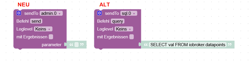

    Hallo Zusammen,
    ich habe eine Frage zu dem SendTo Baustein an Euch.
    Ich habe ein kleines Blockly erstellt, dass mir bestimmte Stromwerte in eine SQL-Tabelle schreiben soll. Lasse ich mir das SQL als Log ausgeben und führe ich das SQL per HeidiSQL aus, funktioniet es, aus Blockly heraus nicht.
    Ich habe den aktuellen Baustein verwendet.
    Kopiere ich aus einem alten Blockly-Script den sendTo Baustein - er sieht ein wenig anders aus - funktioniert das neue Blockly einwandfrei. Das Problem ist nur, ich finde den "alten" Baustein nicht in der Auswahl und kann ihn nur aus einem alten Blockly kopieren. Wo liegt hier das Problem? Oder bin ich nur blind?
    M haus-automatisierungH 2 Antworten Letzte Antwort

      @stefan_nk hast du die zwei Blöcke mal in ein Script gezogen genau gleich parametriert und mal auf Javascript umgestellt? Da müsstest du ja sehen was der Unterschied ist.
      S 1 Antwort Letzte Antwort

        Stefan_NK
        @matthiasulrich
        Nein, habe ich nicht. Der Unterschied im "Hintergrund" ist mir auch nicht sooo wichtig, zumal ich auch nicht der Javascript-Spezialist bin.
        Mein Problem ist eher, dass es anscheinend den "alten" Baustein nicht mehr gibt und der "neue" mit der bisherigen Anweisung nicht zurecht kommt.
        Muss eventuell noch im Javascript-Adapter etwas eingestellt werden, was beim "alten" egal war?

          @stefan_nk ich meine nur vielleicht entdeckst du im direkten vergleich ja doch eine falsche parametrierung.

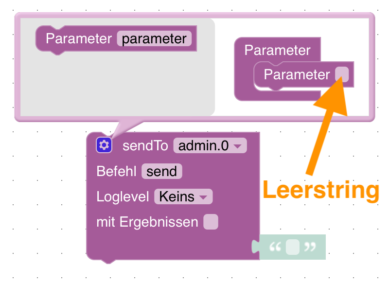

            @stefan_nk Du musst den Parameter Namen entfernen (auf dem Zahnrad). Also nur den Namen auf einen Leerstring setzen. Dann ist es wieder das gleiche verhalten wie früher. Sonst wird ein Objekt übergeben.
            @stefan_nk sagte in sendTo Baustein:
            Doch, der Unterschied ist sogar ziemlich wichtig, weil das zwei komplett unterschiedliche Parameter zusammenbaut. Einmal wird ein Objekt mit der Eigenschaft über geben { parameter: 'SELECT val ...' }, und einmal wird der String direkt an sendTo übergeben. Also 'SELECT val ...'

                    Stefan_NK
                    @haus-automatisierung Danke Matthias, das war's, was mir gefehlt hat. 👍 (wie deine Videos auf YT)
