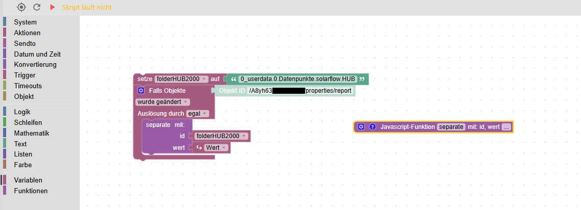

                Hab das mal versucht.
                Wenn ich den mqtt Datenpunkt in einem Blockly trigger und dann die Funktion ausführe:
                Funktionsname: separate
                Variable: "id": folder (z. B.: 0_userdata.0.Datenpunkte.solarflow.HUB)
                Variable: wert: Json nach Objekt, getriggerter JSON-Wert
                Funktion:
                const data = wert;
                const dataObj = JSON.parse(data);
                const prefix = id;
                for (const pack of dataObj.packData) {
                    const sn = pack.sn;
                    const path = `${prefix}.${sn}`;
                    if (!existsObject(path)) {
                        setObject(path, {
                            type: 'folder',
                            common: {
                            native: {},
                    for (const [key, value] of Object.entries(pack)) {
                        if (key !== 'sn') {
                            const statePath = `${path}.${key}`;
                            if (existsState(statePath)) {
                                setState(statePath, value, true);
                            } else {
                                createState(statePath, value);
                error:
                SyntaxError: "[object Object]" is not valid JSON
                ok, dann Blockly geändert zu:
                wert: getriggerter JSON-Wert
                error
                TypeError: dataObj.packData is not iterable
                hmmm?
                haus-automatisierung 2 Replies Last reply Reply Quote 0

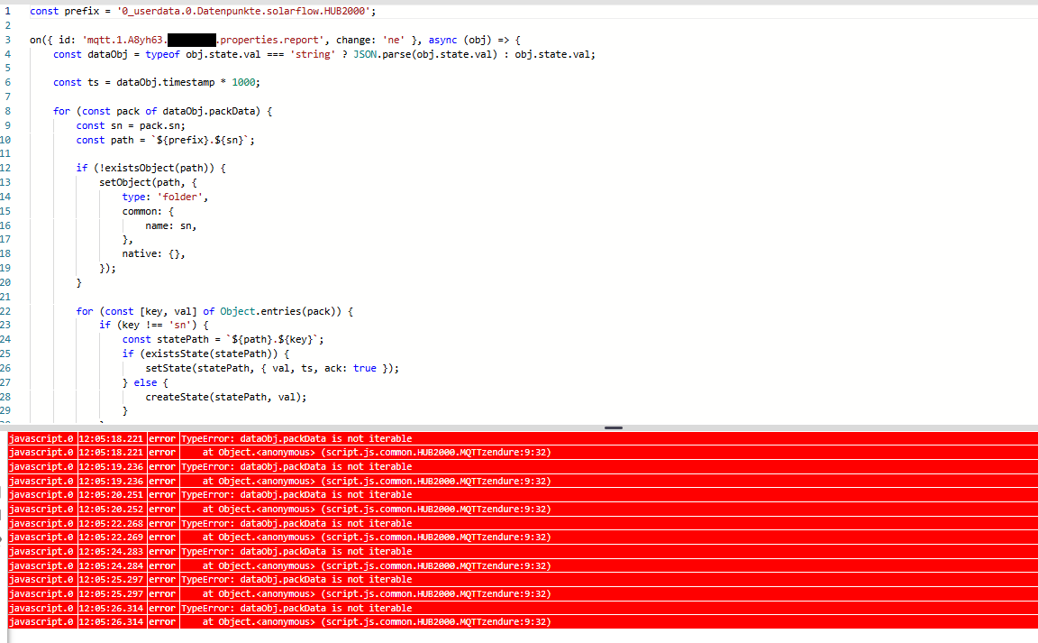

                    • maxclaudi
                      maxclaudi @haus-automatisierung last edited by maxclaudi
                      Ohne Blockly mit Deinem letzten Code gleiches Problem:
                      const prefix = '0_userdata.0.Datenpunkte.solarflow.HUB2000';
                      on({ id: 'mqtt.1.A8yh63.xxxxx.properties.report', change: 'ne' }, async (obj) => {
                          const dataObj = typeof obj.state.val === 'string' ? JSON.parse(obj.state.val) : obj.state.val;
                          const ts = dataObj.timestamp * 1000;
                              const sn = pack.sn;
                                  setObject(path, {
                                      type: 'folder',
                                      common: {
                                      native: {},
                              for (const [key, val] of Object.entries(pack)) {
                                  if (key !== 'sn') {
                                          setState(statePath, { val, ts, ack: true });
                                      } else {
                                          createState(statePath, val);
                      error
                      xxxxxx: wurde nur id unkenntlich gemacht

                      • haus-automatisierung
                        haus-automatisierung Developer Most Active @maxclaudi last edited by haus-automatisierung
                        @maxclaudi sagte in Wie json automatisch Datenpunkte in richtige Verzeichnise?:
                        Ne, ist ein anderes Problem (und eine ganz andere Meldung) 🙂 Einen Schritt weiter.
                        "packData" ist nicht immer enthalten.
                        Ah okay, die Beispiele oben haben immer ein Array enthalten.
                        const prefix = '0_userdata.0.Datenpunkte.solarflow.HUB';
                        on({ id: '...', change: 'ne' }, async (obj) => {
                            try {
                                const newVal = obj.state.val;
                                const dataObj = typeof newVal === 'string' ? JSON.parse(newVal) : newVal;
                                if (dataObj.packData && Array.isArray(dataObj.packData)) {
                                        const sn = pack.sn;
                                            setObject(path, {
                                                type: 'folder',
                                                common: {
                                                native: {},
                                            if (key !== 'sn') {
                                                } else {
                            } catch (err) {
                                console.error(err);
                        maxclaudi 1 Reply Last reply Reply Quote 1

                                                setObject(path, {
                                                    type: 'folder',
                                                    common: {
                                                    native: {},
                                                } else {
                                } catch (err) {
                                    console.error(err);
                            • maxclaudi
                              musste einige gets publishen.
                              Jetzt wird auch die sn übertragen.
                              Leider werden jetzt alle anderen states nicht mehr aktualisiert.
                              Nur packData.
                              ist ja auch klar,
                              muss dann noch erweitert werden, dass alles andere OHNE packData wie bisher angelegt und aktualisiert wird.
                              haus-automatisierung 1 Reply Last reply Reply Quote 0
                                @maxclaudi Mach doch mal ein Beispiel wie die Struktur aussehen sollte. Geht es nur um die „properties“? Die scheinen ja unabhängig von der Seriennummer zu sein und müssten dann separat gepflegt werden
                                maxclaudi 1 Reply Last reply Reply Quote 0
                                • maxclaudi
                                  Die Struktur ist enorm.
                                  Sie ändert sich auch immer mal wieder, weil Neues dazu kommt und Einiges selten oder gar nicht mehr aktualisiert wird.
                                  Muss nur noch Deinen großartigen Code mit meinem kombinieren und noch etwas anpassen.
                                  Ein ganz großes und herzliches Dankeschön 🙂
