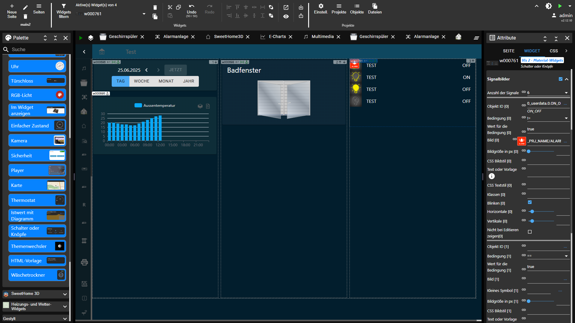

            @freak sagte in VIS-2 Material Widgets Signalbilder:
            @sigi234
            Ich verwende das "Schalter oder Knöpfe" Widget
            Ev. so?
            F 1 Reply Last reply Reply Quote 0
            • F
              Freak @sigi234 last edited by
              @sigi234
              Danke für deine Schnelle Rückmeldung und deine Mühe, aber ich meine nicht die Elemente.
              Ganz unten kann man Signalbilder anzeigen lasse, die z.B. angezeigt werden, wenn der Batteriestatus unter 30% liegt.
              Wenn ich aber ein Widget pro Raum verwende und darin 5-8 verschiedene Aktoren habe kann ich nur von dreien den Status anzeigen.
              sigi234 1 Reply Last reply Reply Quote 0
              • sigi234
                sigi234 Forum Testing Most Active @Freak last edited by sigi234
                @freak
                Bei mir gehen sie bis 6 Signale

                        Ok, ich 2.12.10
                        Habe gerade bei mir getestet. Ich kann zwar 6 auswählen aber nur 3 eintragen. Denke ist ein Bug.
                        F Stabilostick 2 Replies Last reply Reply Quote 0

                                Stabilostick @sigi234 last edited by Stabilostick
                                @sigi234
                                Ja, das ist ein Bug. Die Anzahl wurde vor kurzem von 3 auf 6 erhöht (ich). Aber der dazu gehörende Code nicht auf Abhängigkeiten überprüft. Da sollte jemand nochmals draufschauen.
