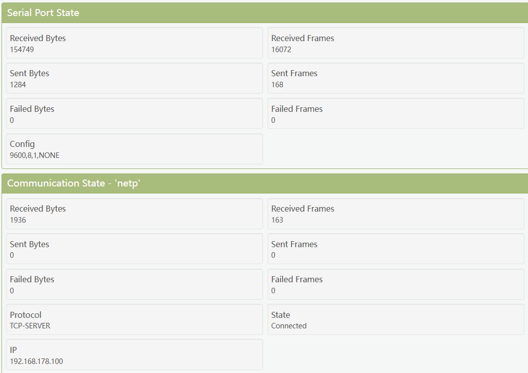

      Habedere @Homoran last edited by

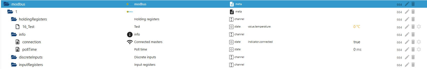

      also Wiederstand habe ich schon mal keinen drin 😉
      Keine Ahnung ob und welche IDs die Geräte haben.
      Habe am ioBroker 1-10 + 100 probiert. In der Anleitung steht hierzu nichts.
      @wendy2702
      Hab auch mal als Slave eingestellt - was auch nichts gebracht hat. Wobei die restliche Konfig hier falsch sein könnte.

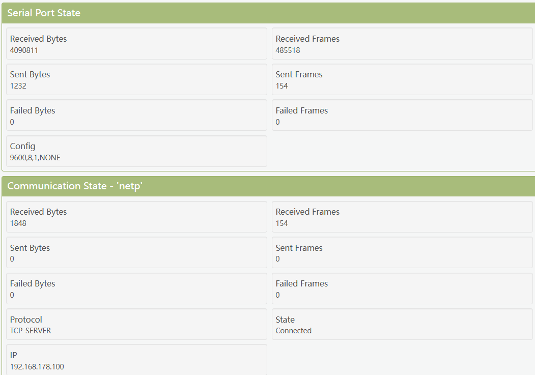

      Mich wundert halt das zwischen WP und Modbus-Konverter scheinbar recht viele Daten hin und her gehen. Zwischen Konverter und ioBroker jedoch kaum.
      Ich habe jetzt auf jeden Fall nochmal den Händler angeschrieben für einen Kontakt zu einem Serviceengineer. Vll kann mir da einer weiter helfen.
      Die Modbus-Funktion (auch steuern - nicht nur lesen) war ein explizites Verkaufsargument der asiatischen Kollegas...

        @habedere sagte in Modbusverbindung - Elfin EW11 / Sunrain Wärmepumpe:
        das deutet auf falsche Konfiguration iob <-> Elfin
        oder auch jede Menge korrupte Pakete von den Geräten.

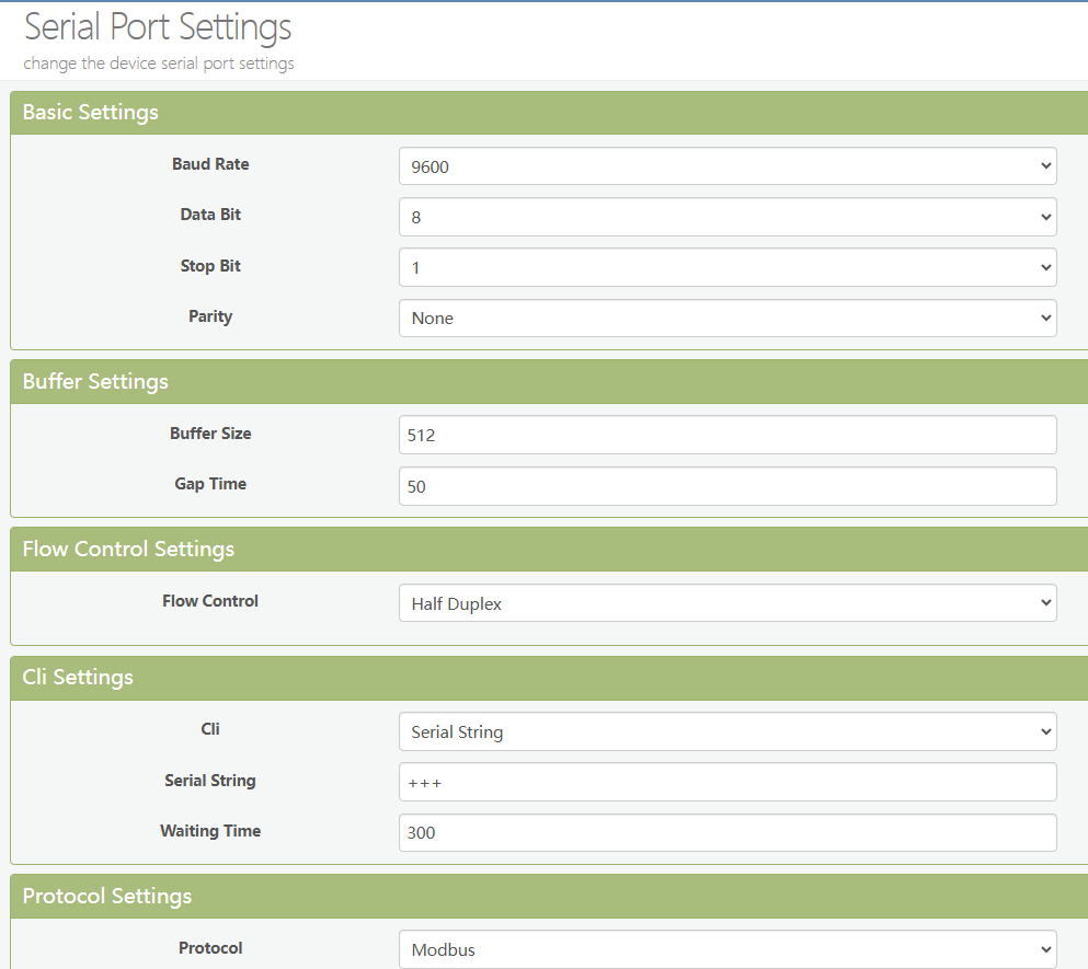

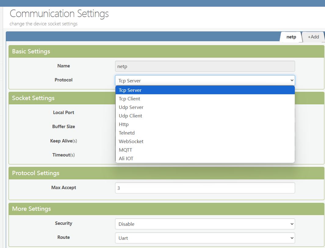

        was ist denn nun mit
        @wendy2702 sagte in Modbusverbindung - Elfin EW11 / Sunrain Wärmepumpe:
        @habedere Was kann man denn im Elfin einstellen wo jetzt TCP-Server steht?
          siehe Post weiter oben...

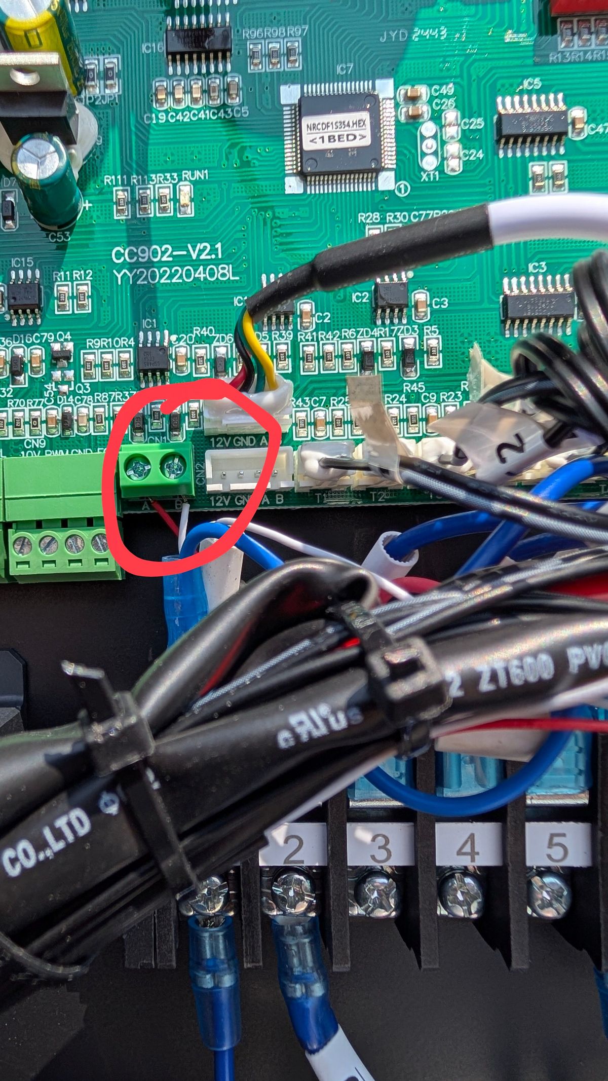

              Hier bei A/B hab ich mit angeschlossen.
              Ja dachte schon dass das Tricky wird ...
              Warte noch auf Rückmeldung vom Hersteller
              • Homoran
                Homoran Global Moderator Administrators @Habedere last edited by
                @habedere ich kann mit deinen Beschreibungen nichts anfangen!
                wo ist da ein Kabel, das zwei Platinen verbindet??
                wo hast du dich "dazugeklemmt"??
                ich sehe einen einzigen Stecker bei einem Anschluß
                H 1 Reply Last reply Reply Quote 0
                • H
                  Bei der Anschlussterminal habe ich mich dazu geschlossen. Das Bild ist jedoch vor Anschluss entstanden.
                  Das Kabel geht von einer Platine zur anderen.

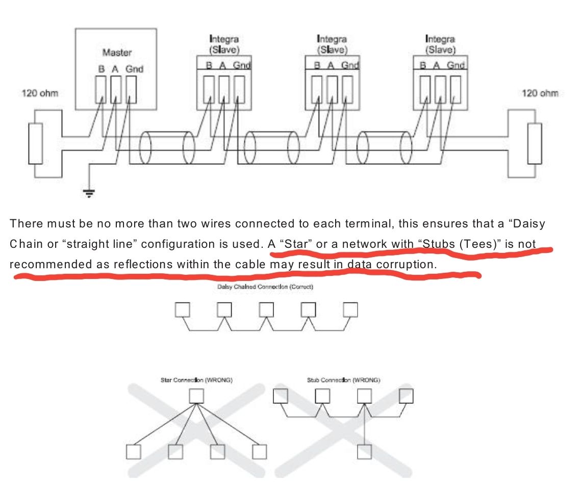

                  • W
                    warp735 @Habedere last edited by
                    @habedere
                    Und was davon ist Master? Musst dich am Ende (letzte Platine) dazuhängen
                    • H
                      Habedere @warp735 last edited by
                      @warp735
                      ach das spielt auch eine Rolle? 🙄
                      Da die beiden ja einfach nur verbunden sind - wäre es meiner Meinung nach egal...
                      Der Support hat mir zumindest diese Klemme am unteren Board bestätigt. Allerdings war die Aussage hier etwas seltsam, daher bin ich mir nicht ganz so sicher 😉 habe deswegen nach einem direkten Kontakt zu einem Ingenieur gefragt, dem ich das ganze dann selbst erklären kann.
                      • W
                        warp735 @Habedere last edited by warp735
                        @habedere
                        Das eine ist Stern, das andere Reihe. Hast das Bild von @Homoran nicht angeschaut?
                        Master = Start, Slave = Ende
                        • H
                          @warp735
                          zefix - du hast Recht. Da der Support jedoch gesagt hat ich solle da anschließen, hab ich mehr auf den Widerstand geguckt als auf die exakte Verkabelung

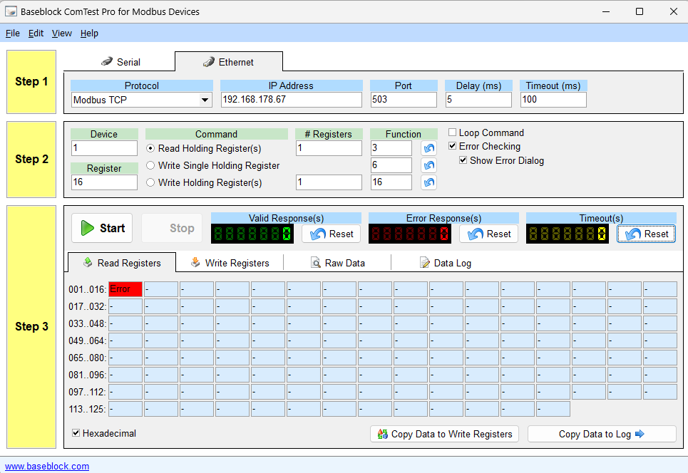

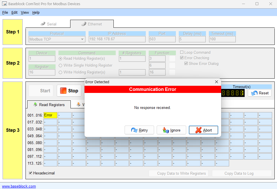

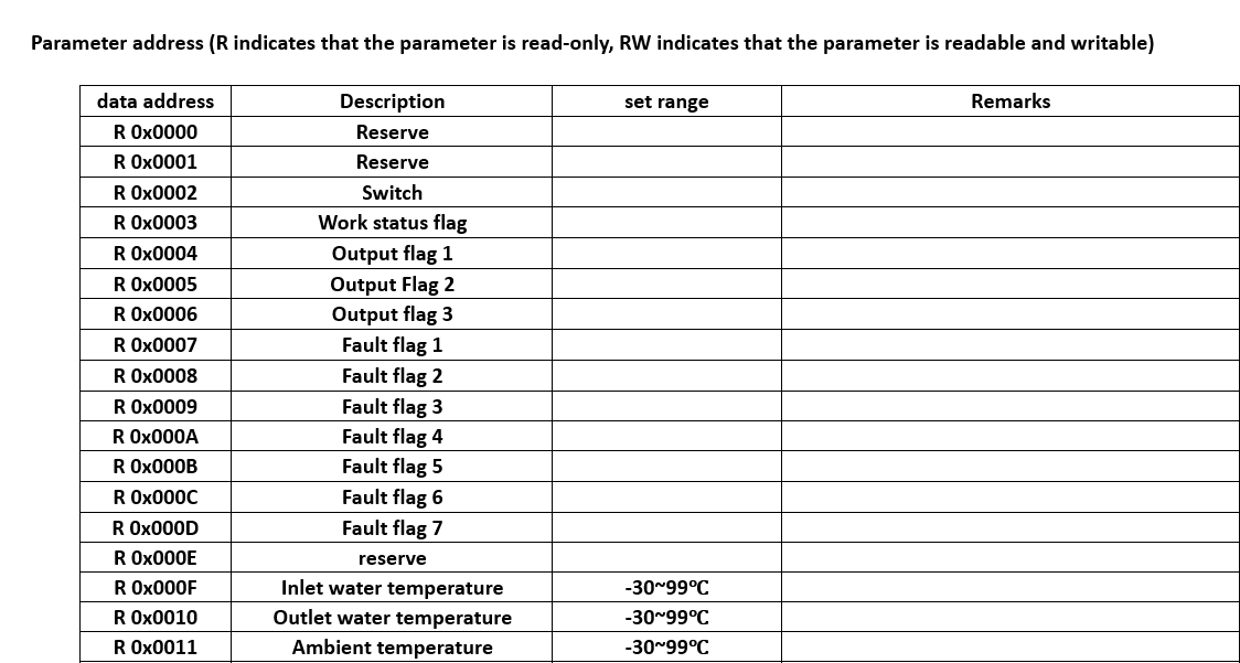

                            also ich habe die Mail des Herstellers erhalten und mir wurde "ComTest Pro" empfohlen um zu testen...
                            Habe das Programm mal installiert und probiert.

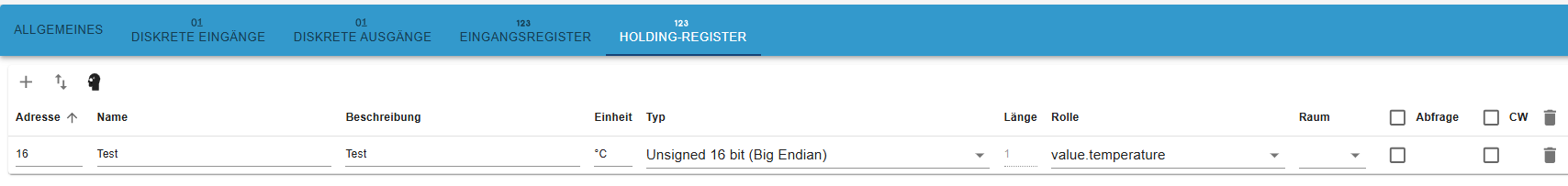

                            Also die Kommunikation zum Modbus Konverter dürfte stehen, denn wenn ich einen falschen Port angeben, beschwert er sich das kein Gerät existiert. Auch ein Registerabruf meiner Hauswärmepumpe war erfolgreich (jedoch direkt über TCP - ohne Konverter)
                            Wenn ich jedoch testweise das Register 16 abfrage, kommt keine Rückmeldung.
                            Somit scheint es ein Kommunikationsproblem zwischen Konverter und WP zu sein - korrekt?
                            Bin mir mit dem Format der Register hier nicht ganz sicher.
                            Mit der Info würde ich dann nochmal an den Hersteller ran gehen...
                            PS: ich habe A/B noch nicht testweise vertauscht und auch den Stern/Reihe umbau probiert. Erstmal so wie es vorgegeben wurde.
