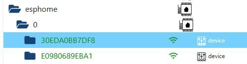

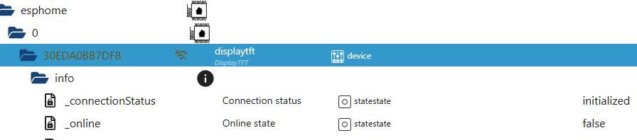

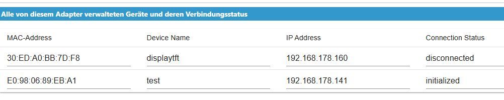

    Auch in der Instanz ändert sich der Status auf disconnected:
    Auch in der MQTT / Clients Liste wird der Status als faalse angezeigt.
