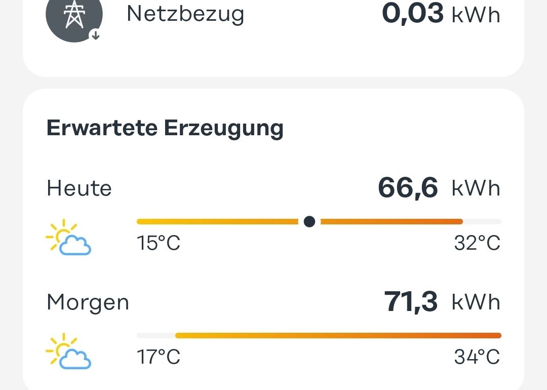

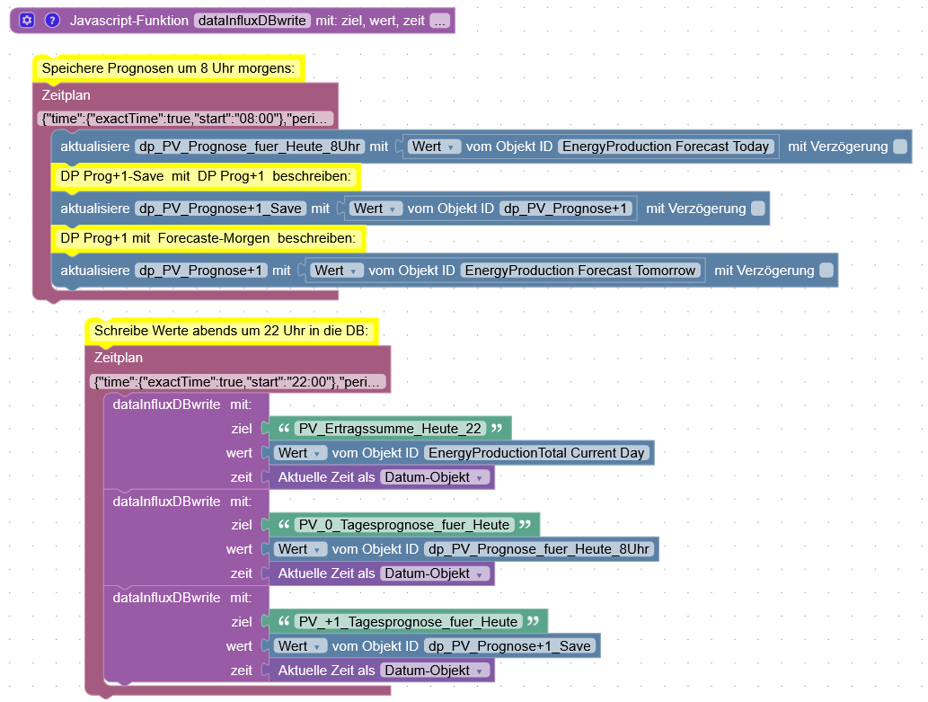

      hab ein kleines Blockly erstellt, welches morgens (8 Uhr) die Werte für die erwartete PV-Tagesprognose und den Wert für den für morgen erwarteten PV-Ertrag speichert.
      Die Werte (tatsächlicher Ertrag, Prognosewert morgens und Prognosewert +1Tag) werden abends um 22 Uhr in die DB geschrieben.
      Hintergrund ist, ich will in Grafana dann "einfach" sehen können, wie weit der tatsächliche Etrag von der Tagesprognose und von der "morgigen" Prognoses (+1 Tag) abweicht.
      Nutze eine Art "Schieberegister, um den "Morgigen Wert" einen Tag "mitzuschleppen".
      Ist das Script (von der Logik her) so richtig? Mal denke ich es ist alles korrekt, mal fange ich an zweifel zu haben ...

        Wenn du Montags morgen den Planwert speicherst von Montag Plan und Dienstag Plan.
        Was speicherst du für Planwerte dann am Dienstag, dann nach deiner Info Dienstag Plan und Mittwoch Plan.
        Dann hast du doch aber für Dienstag 2 Planwerte !
        Ist das so gewollt ?
        Warum nicht einfach:
        Planwert von Montag früh speichern. Und dann abends den Istwert.
        Und beides in 2 DP.
        und dann darstellen in flot.

          es gibt ja nicht nur die Vorhersage für den altuellen Tag, sondern die auch für den morgigen tag.
          Montags morgens:
          Speichern von Wert der Tagesvorhersage (für Montag)
          Speichern vom Wert für den morgigen Ertrag (also Dienstag)
          Dienstag Abend wird ja der Wert, der am Montag morgen gespeichert wurde, noch gebraucht (wird am Dienstag abed zusammen mit tatsächlichem Ertrag, der Tagespognose von Dienstag 8 Uhr und mit der Prognose von Montag (für Dienstag) (!) gespeichert)
          Dein Ansatz beachtet ja nicht die Prognose (und Auswertung, speicherung) für einen Tag im voraus, oder?

              Es kommt doch jeden Morgen der Planwert für den Tag. Und diesen möchtest du doch mit dem IST am Abend vergleichen. Oder möchtest du zusätzlich die Vorschau vom Tag mit dem erzeugten vergleichen???
              @bahnuhr hat da eigentlich recht, es reicht den Wert morgens zu speichern und Abends zu vergleichen.

                Ich möchte ja zusätzlich ermitteln, wie genau die Vorhersage für den nächsten Tag war.
                Also Dienstag Abend prüfen, wie genau die am Montag morgen für Diestag erstellte Ertragsprognose war.
