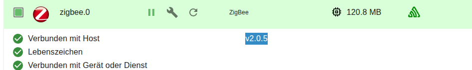

      @arteck Zigbee Adapter Version: v2.0.5 = latest stableBildschirmfoto_2025-06-11_12-05-11.png
      arteck 1 Reply Last reply Reply Quote 0
      • arteck
        arteck Developer Most Active @Jens G. last edited by arteck
        @jens-g dann nimm mal die von GIT..musst du aber dir durchlesen was da anders ist
        Jens G. 1 Reply Last reply Reply Quote 0

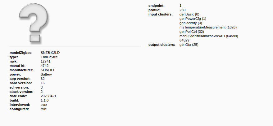

          leider immer noch Fragezeichen
          • arteck
            @jens-g hast du auch neu gepaired ?? wenn ja und es immer noch ein ? ist da nimm mal meinen..

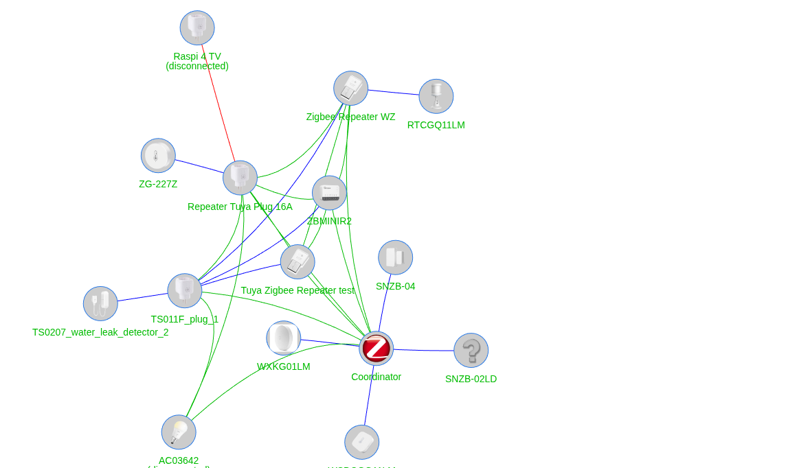

              @arteck Ok,habe ich siehe Screenshot trotzdem Fragezeichen, liegt zum teil auch an der Reichweite zum Pool sind mehr als 30M. Habe zwei USB tuya Repeater und eine tuya SteckdoseBildschirmfoto_2025-06-11_13-33-45.png.
              Meine netzwerkkarte sieht aktuell so aus:
              Der Bewegungsmelder und Tuya Temperatur Sensor sind im Keller und haben trotzdem Empfang

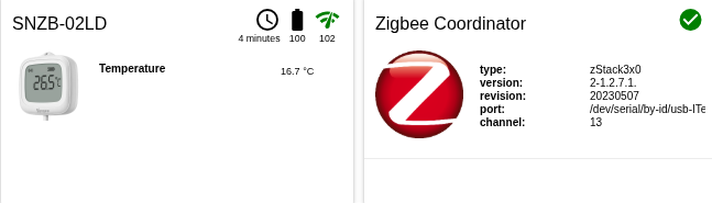

                  @arteck Danke, für die Infos. So Signal ist da nun fehlt nur noch passende Einstellung statt Fragezeichen
                  Hat jemand eine idee wie ich den integrieren kann, damit er die Temperatur ausgibt?.
                  Habs mal mit external converter versucht, nun siehts so aus und Temperatur zeigt immer null an
                  So Batterie habe ich mit diesem external converter:
                  const fz = require('zigbee-herdsman-converters/converters/fromZigbee');
                  const exposes = require('zigbee-herdsman-converters/lib/exposes');
                  const e = exposes.presets;
                  module.exports = [
                          zigbeeModel: ['SNZB-02LD'],
                          model: 'SNZB-02LD',
                          vendor: 'SONOFF',
                          description: 'Sonoff SNZB-02LD Temperatursensor',
                          fromZigbee: [fz.temperature, fz.battery],
                          toZigbee: [],
                          exposes: [e.temperature(), e.battery()],
                  Jetzt gehts, manchmal hilft einfach abwarten und Tee trinken!

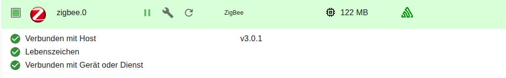

                                habe nun über Github die latest 3.0.1. installiert leider
                                bleibt der Adapter danach "Verbunden mit Gerät oder Dienst" auf gelb.
                                Protokoll sagt das:
