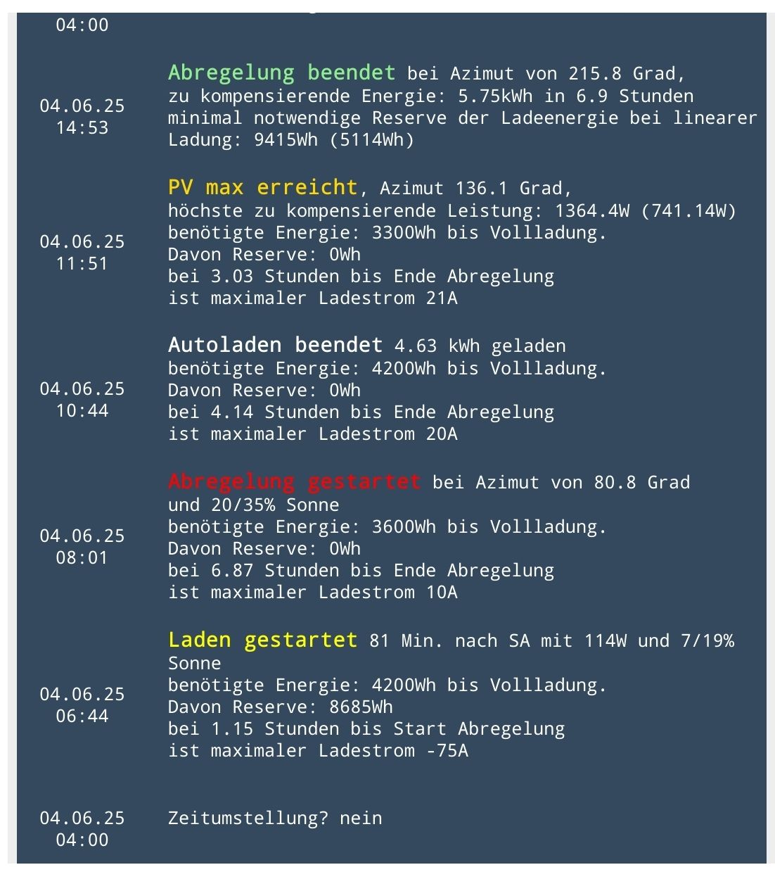

        • N
          norbert999 @Homoran last edited by
          @homoran So in etwa

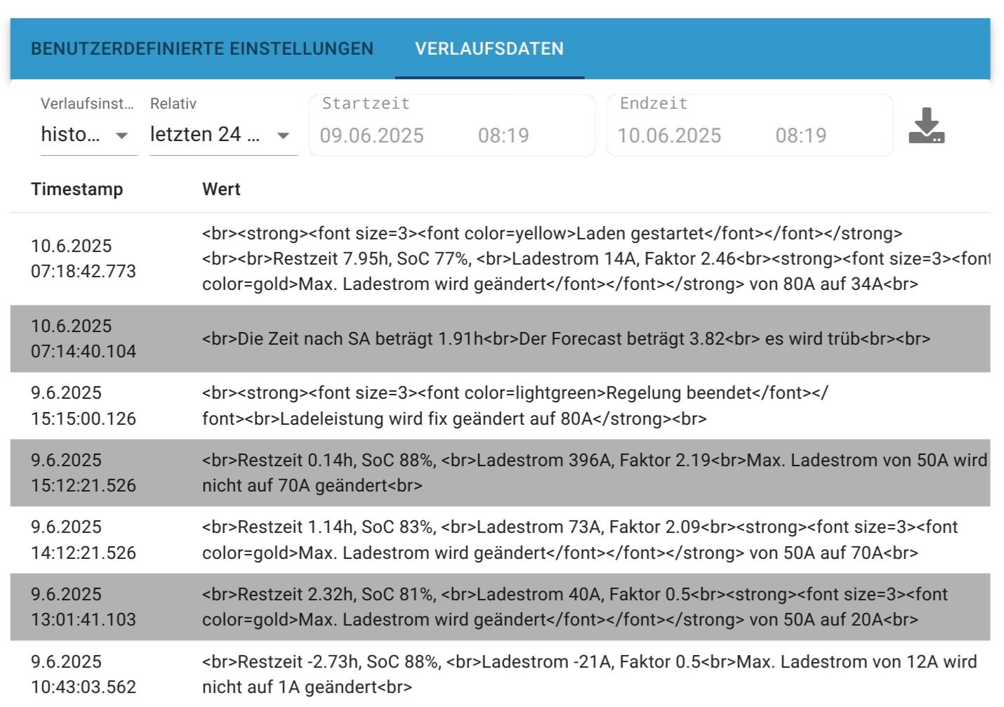

          • Homoran
            Homoran Global Moderator Administrators @norbert999 last edited by Homoran
            @norbert999 sagte in Frage: Schriftfarbe bei eigenem iob-logging ändern:
            So in etwa
            was ist das?
            sollen das die Rohdaten sein, wie hier
            worauf willst du hinaus?
            Was darin steht ist doch deine Sache.
            die Formatierung auch
            @homoran sagte in Frage: Schriftfarbe bei eigenem iob-logging ändern:
            wo soll das in den Farben angezeigt werden?
            etwa schon in den Historydaten?
            da ist nur plain text.
            N 1 Reply Last reply Reply Quote 0

                • Homoran
                  Ich würde aber gern in meiner VIS2-Darstellung es haben wollen, dass die Wörter "Info", "Warnung" und "Alarm" farbig dargestellt werden um das einfach lesbarer zu machen.
                  und genau das habe ich dir gezeigt
