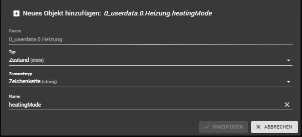

      Hallo Community,

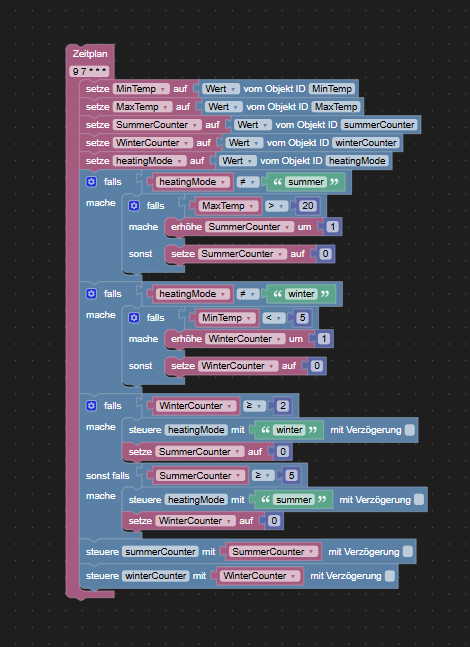

      ich versuche ein Datenpunkt vom Typ String/ Zeichenkette einzulesen und auszuwerten. "HeatingMode".
      Ist es richtig umgesetzt, das ich erst die interne Variable "heatingMode" setze mit dem Wert des Datenpunktes "heatingMode" und dann den Vergleich anstelle "heatingMode" ungleich "summer"?
      Mit dem Script möchte ich meine Heizung zwischen Sommer-/Winterbetrieb umschalten.
      • R
        Ralf 2 @Takahara last edited by
        @takahara
        Du brauchst eigentlich nicht zuerst den Datenpunkt in eine Variable sichern, sondern kannst unten auch direkt mit dem Datenpunkt arbeiten. Du zeigst die einstellung von einem State unter 0_userdata, den hast du ja selber erstellt. Bist du dir aber sicher, das der originale Datenpunkt ebenfalls vom Typ String ist? Zumeist sind diese DP vom Typ Number, oder mit unter Mixed und trotzdem kommt eine Zahl rein. Dann wird unter States der Menschenlesbare Wert als String hinterlegt.

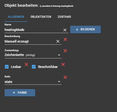

          Was kann ich anders machen um den Datenpunkt zu erstellen?

            Ein Datenpunkt unter 0_Userdata steuert ja kein Gerät. Zeige mal bitte den orginalen Datenpunkt. Dazu oben auf den Kopf klicken um in den Expertenmodus zu kommen
            Dann beim zu steuernden Datenpunkt auf den Stift klicken 1f2eb8f9-5fc9-4d88-8155-943391fdfd98-image.png
            Dann das was du unter Objektdaten siehst in die Zwischenablage kopieren
            und hier in Codetags einfügen

              Ich möchte den selbst erzeugten Datenpunkt "heatingMode" schreiben und lesen können. Der Datenpunkt soll zwei Werte annehmen können (winter/summer). Es soll auch möglich sein, eine Wenn-Bedingung zu Prüfen. Z.B. "wenn Datenpunkt heatingMode gleich "summer", dann...

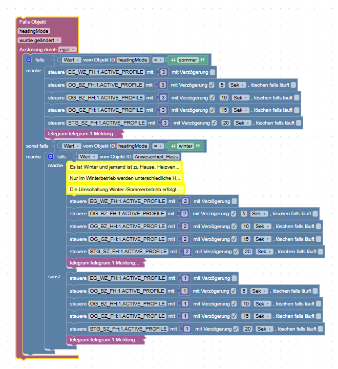

              Ich habe ein Homematic IP System und möchte in Abhängigkeit vom Wert des Datenpunktes "heatingMode" die Heizungsventile in den Sommer-/Winterbetrieb schalten.

                Das wäre ein typischer Fall für einen Bool
                Datenpunkt "Sommer" true oder false
