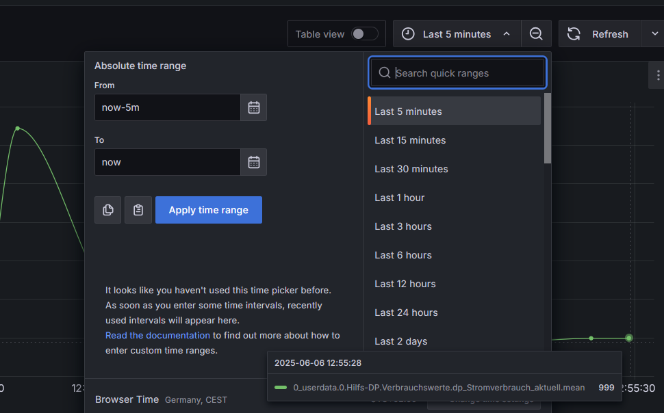

    ich lasse verschieden Werte in eine InfluxDB (v2) schreiben,
    im Influx Data Explorer sehe ich die Daten (Messpunkte) auch in "Echtzeit".
    Eine Abfrage der gleichen Messpunktein Grafana zeigt mir aber nur Daten an, die 3 Minuten und älter sind.
    Hier beim Beispiel, Daten komme alle 10 Sekunden, um 12:58:30 wurde der Screenshot gemacht,
    aktuellste Daten in Grafana sind von 12:55:28
    (Im Influx Data-Explorer sieht man aber auch schon die Daten von 12:58:30).
    P 1 Reply Last reply

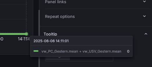

        Welche "Kette" meinst du?
        iobroker, influx und Grafana laufen alle in der gleichen VM, die Uhrzeit ist auch korrekt (Linux-Shell: $ date)
        Die Zeitachse von Grafana ist immer 3 Minuten hinter der echten Zeit hinterher ... (?)
        Ist-Zeit: 14:14!
